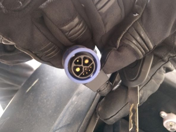

Re: Hawk 2.0 Li Nachrüstung von 2. Akku
Hallo Gemeinde
Mir ist das nur so gekommen, weil in einem anderen Threat hier bei jemandem wohl der Ladestecker abgerissen war. Da hat man dies eindeutig gesehen.
Na son Stecker könnte man für den Winter gebrauchen wenn man nicht fährt. Da einen Verbraucher ranbasteln und den Akku damit entladen um ihn wieder laden zu können damit er frisch bleibt. Besser als ihn im Roller zu lassen und das Licht an zu lassen.
