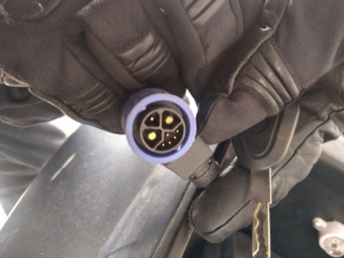

Re: Hawk 2.0 Li Nachrüstung von 2. Akku
Wie heißt eigentlich der Steckertyp beim 2.0? Ausschaun tut er jedenfalls wie ein Mini ChaDeMo (asiatischer Schnellladestandard bei E-Autos, nur ohne 'Mini')
Edit:
Habs gefunden. Nennt sich Chogori und ist 6-poolig. Da an dem Stecker anscheinend nur drei Pins belegt sind sollte es doch ein leichtes sein, sich nen kleinen Adapter von Anderson auf Chgori zu bauen?
Edit:
Guennie
(Hawk Driver)
(Hawk Driver)
- Prinz_von_Sinnen
- Beiträge: 1336
- Roller: Futura Hawk 2.0
- PLZ: 32312
Es besteht die Vermutung, das der dritte Stecker entweder den Akku nur einschaltet, oder die Kommunikation zwischen Tacho und BMS herstellt.
Demmer müsste das wissen.
Ich hatte bislang noch keine Lust, die Verkleidung abzubauen, um nachzuforschen, welche Kabel wohin gehen, und die Schaltplänme, die ich bislang gesehen habe, gaben nichts dazu her.
evtl. kannst du einfach einen Anderson Stecker benutzen, und über eine zweite Sicherung verbinden. Nur das du dann halt keine Info über den Ladezustand bekommst.

- Prinz_von_Sinnen
- Beiträge: 1336
- PLZ: 32312
Guennie1568 hat geschrieben: ↑Sa 18. Jun 2022, 21:05Da an dem Stecker anscheinend nur drei Pins belegt sind
Nicht unbedingt. Schau gerne mal nach, und mach Fotos, wo die Kabel auseinandergehen, und wo Sie enden.
Es Interessiert mich schon, hab aber Momentan keine Lust, den Roller zu zerlegen.
Meine Frau hat mich für den Garten eingeplant.
