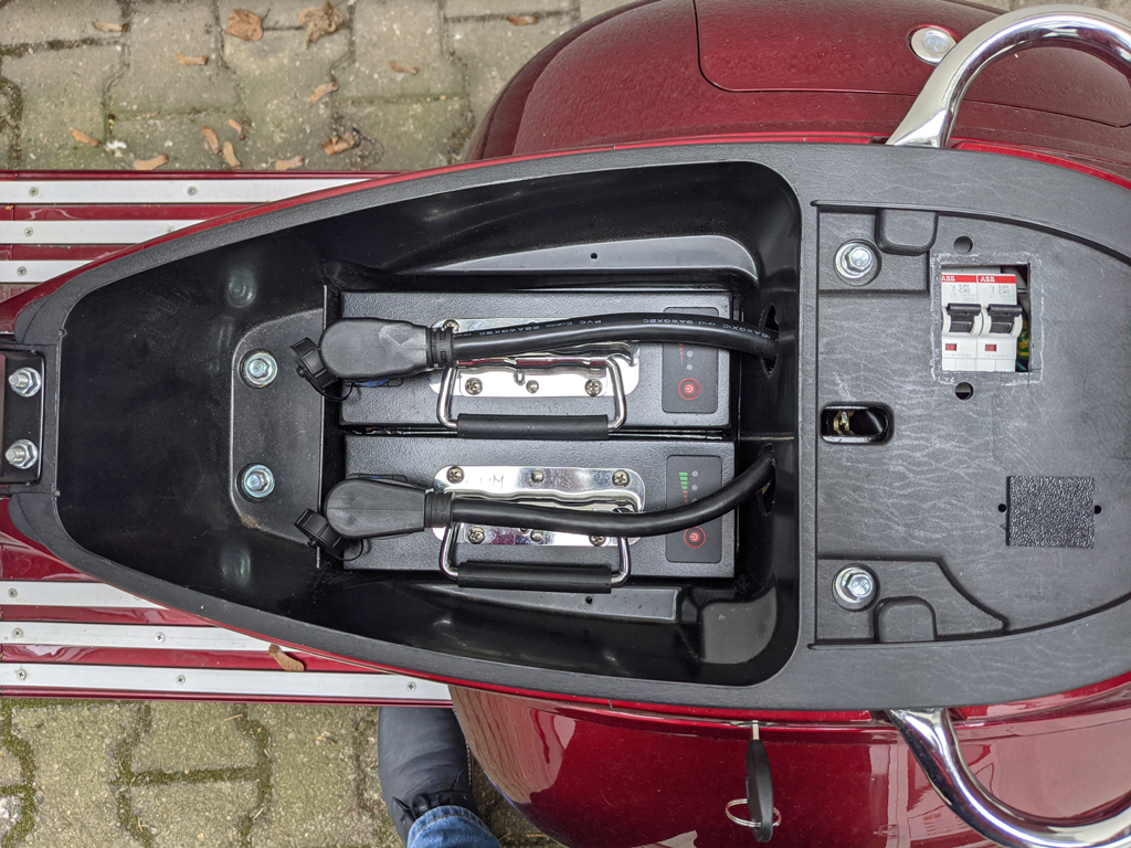

Alternativ könnte man ja auch was anderes machen, du hast doch Ahnung, deshalb mal deine Meinung.
Wenn ich einen zweiten 20ah Akku in den Hawk schiebe, und durch eine eigene Sicherung absichere, und dann parallel zu dem vorhandenen anschließe, dürfte der Effekt doch derselbe sein. Und durch die Sicherung dürfte doch die Gefahren in Grenzen gehalten werden, oder nicht?
wäre für mich ausreichend, und Sinnvoller, auch wenn die Akkuanzeige für den zweiten Akku nicht funktioniert.

Ja, so wie Du das beschreibst, betreibe ich das hier auch.
D.h. ich fahre den Classico mit 2 parallelgeschalteten Akkus (neues Modell, mit BMS & Chogori-Connector).
Dazu habe ich ein zweites Anschlusskabel (mit abgewinkeltem Stecker) und einen zusätzlichen Hauptschalter (= Sicherungsautomat) eingebaut.
Der Ladezustand der beiden Akkus sollte beim Anstöpseln möglichst gleich sein.... ansonsten lädt der Akku mit der höheren Spannung den mit der niedrigeren nach (sieht man ja an den Ladezustands-LEDs am Akku). Ist aber grundsätzlich auch kein Problem, beansprucht halt Zeit und führt zu Ausgleichsströmen.
Für die Kommunikation zwischen Tacho und Akku reicht es ja auch völlig aus nur einen der beiden Akkus zu überwachen.
Letztendlich bilden beide dann ja ein Paket. Wenn der eine halb leer ist, ist es der andere auch
; das stimmt sogar dann, wenn beide Akkus eine unterschiedliche Kapazität haben.
Classico Li 05/2020 11 000+ km & Z-Odin 12/2021 33 500+ km

deine Griffe an den Akkus sind schöner, als das was die beim Hawk verbauen.
Zwar mögen die angenehmer zu tragen sein, aber wenig Vertrauenseinflößend
Womit wir wieder beim Kabelproblem sind. Ich bin noch ein wenig zögerlich, in China zu bestellen.
Aber gut erstmal bescheid zu wissen, das geht, was ich mir für die Zukunft denke.
