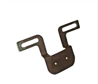

007_alex hat geschrieben:
Mo 30. Jul 2018, 22:18
Man braucht eine Halterung wie für die früheren Rex Roller, gibts immer noch zu kaufen
Danke 007_alex,
und so sieht er dann aus, ist ab knapp unter 10 € zu haben:
E-Rollergrüße an alle.
Nummernschildhalter Roller Rex RS450
