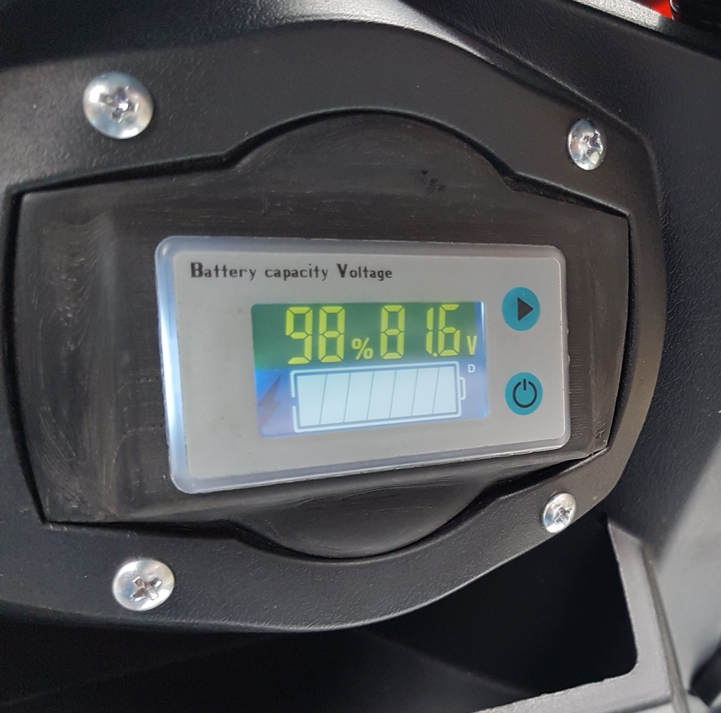

Re: Welche Basteleien am Roller habt ihr?
ich habe mir jetzt auch die Anzeige eingebaut (siehe dibide)
Mit 3D-Drucker entsprechend ausgedruckt... passt
