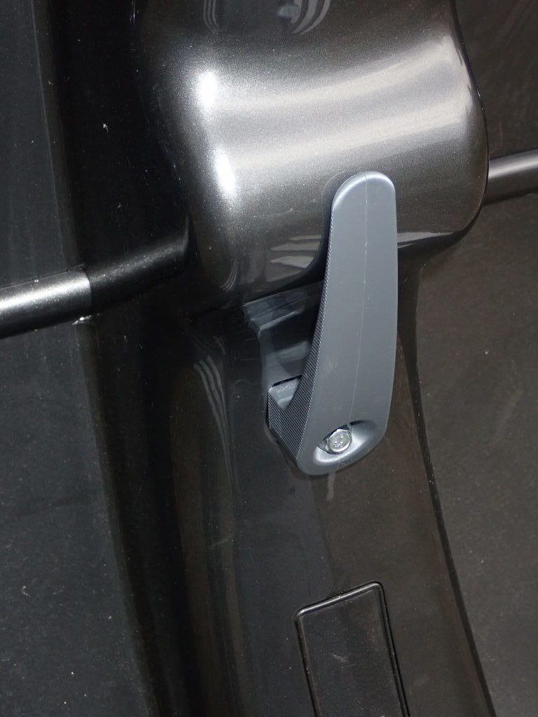

Der Taschenhaken ist leider für meine Stofftaschen beim Einkaufen nicht optimal. Er ist so tief angebracht, dass die Henkel einer vollgepackten Stofftasche leicht herausrutschen, und dann musste ich die Tasche zwischen den Beinen heimbalancieren. Das ist nicht so mein Ding. Daher habe ich einen neuen Taschenhaken konstruiert, 3D-gedruckt und montiert:
Für meine Stofftaschen funktioniert dieser Haken prima.
Ganz zufrieden bin ich damit aber noch nicht, denn:
1. Sitzt er noch nicht so an der Karosserie wie das Original.
2. Dürfte er oben noch ein kleines Stück länger sein, damit ich mein Schlüsseletui über die Spitze hängen kann, und es nicht bei meinen Füßen herumbaumelt, wenn der Zündschlüssel eingesteckt ist.
Der Taschenhaken wird also nochmal geändert.

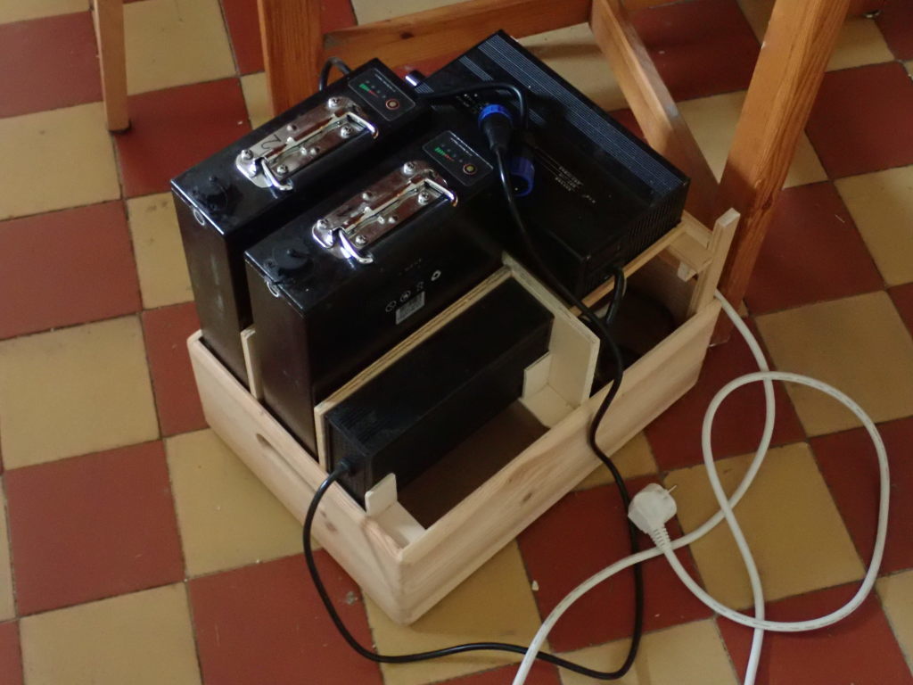

Und dann ist mir noch folgendes passiert: Die beiden Akkus standen in der Wohnung zum Aufladen. Leider bin ich dabei mit einem Kabel an einem der Akkus hängengeblieben, so dass er kippte und (wie ein Dominostein) den anderen auch noch zum kippen brachte. Keine Sorge, den Akkus ist nichts passiert, denn sie sind weich gelandet - der eine landete auf meinem Zeh, der andere auf meinem linken Daumennagel. Autsch!
Das musste doch besser gehen! So habe ich aus einer gerade leer herumstehenden Holzkiste, etwas Sperrholz und ein paar Leisten eine Ladekiste gebaut, in der beide Akkus, die beiden Ladegeräte und die zugehörige Steckdosenleiste untergebracht sind. So kann nichts mehr kippen:
(Keine Sorge, für das vorn hochkant untergebrachte Ladegerät gibt es in der Sperrholzplatte ein Loch, so dass der Ventilator die Luft frei ansaugen kann.)

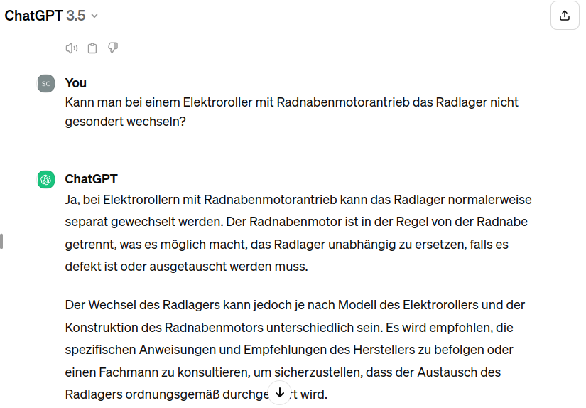

Ich habe einmal ChatGPT gefragt. Und das meint folgendes:
Muss jetzt nicht zu hundert Prozent stimmen, da er manchmal bekanntlich fantasiert. Aber ich denke trotzdem, dass das Radlager vom Nabenmotor getrennt und somit separat auswechselbar ist.

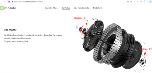

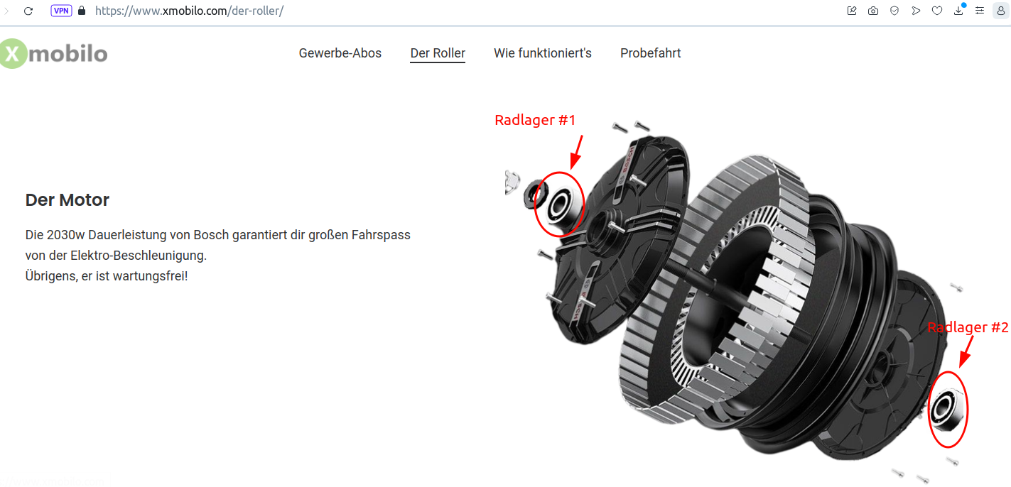

Hier fand ich noch zufällig eine Explosionszeichnung eines Radnabenmotors:
Darauf ist eindeutig ersichtlich, dass die Radlager unabhängig vom Radnabenmotor verbaut sind. Somit muss man den Motor natürlich nicht gleich austauschen, wenn diese verschlissen sind.
