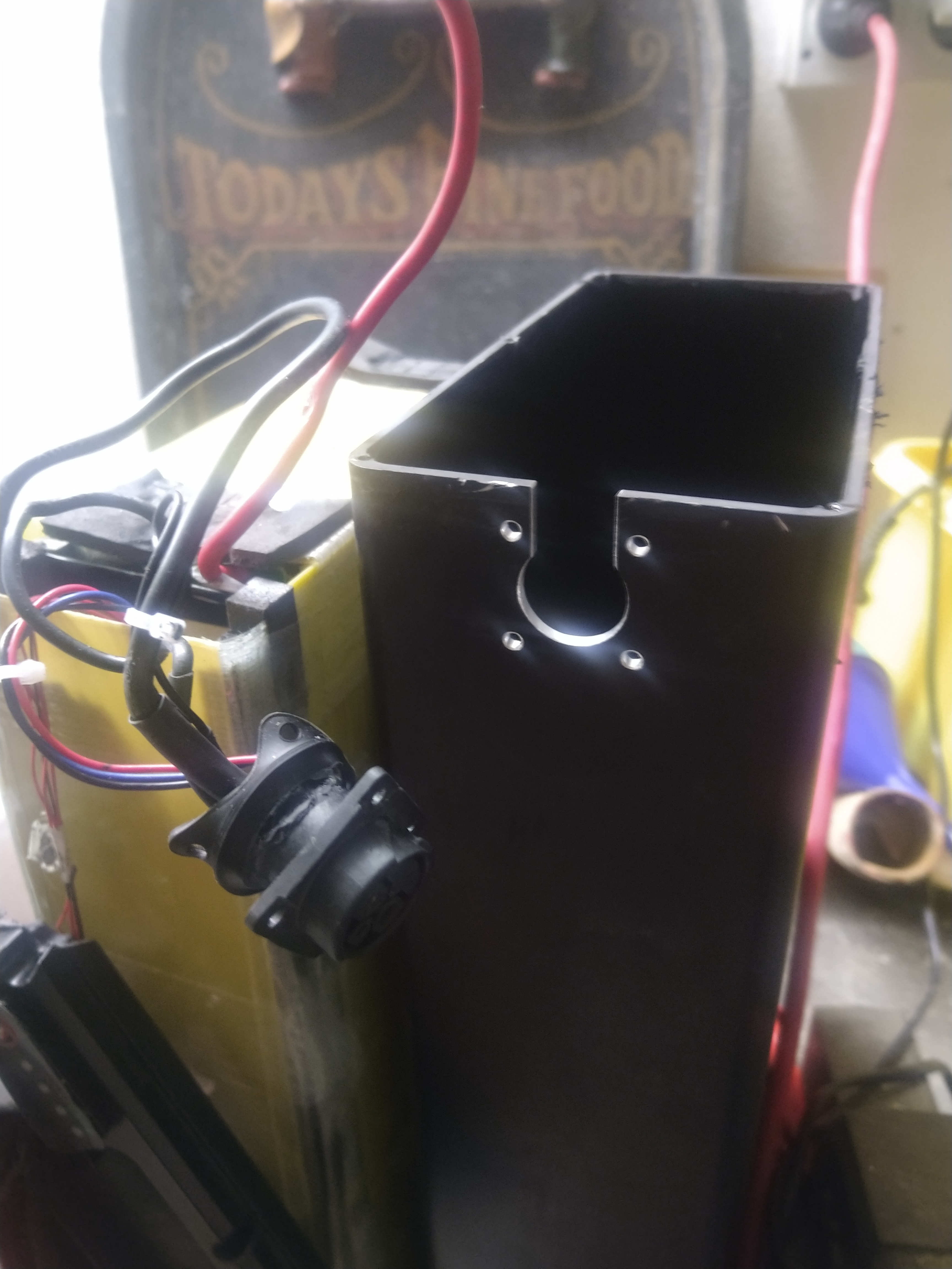

Das Gehäuse hab ich erstmal soweit fertig;
Ob ich das selber anlöte, hab ich noch nicht entschieden, ich hab da eigentlich kein Händchen für, aber laden tut er wieder, wenn ich das Plus Kabel dranhalte.

Ich würde es einen Fachmann Löten lassen da schnell was passieren kann.

Schon fertig.
Mit anständigem Lötzinn, ging das wie von selbst.
