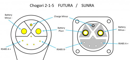

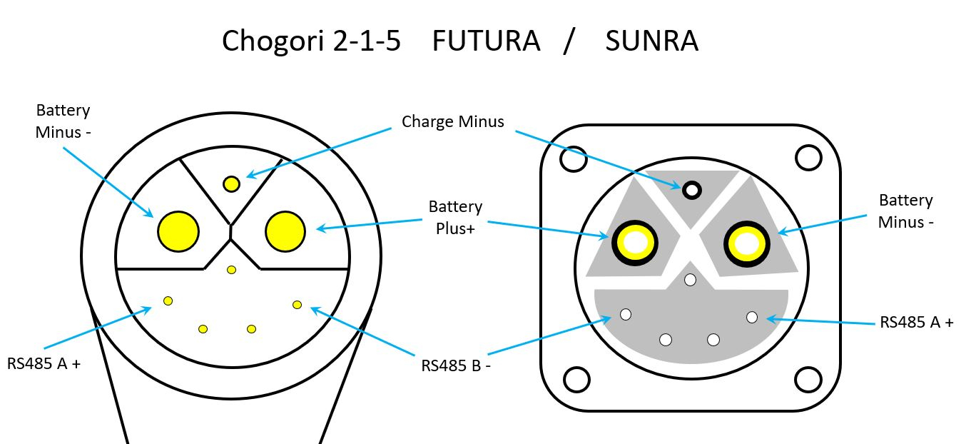

Hallo Jeff-Jordan,
ich hoffe Du nimmst es mir nicht übel, wenn ich Deine Erkenntnisse hier mal bildlich festhalte:
Jedenfalls hoffe ich, dass das jetzt stimmt.
Die Futura/Sunra-Fahrzeuge sind ja viel häufiger, als die von NOVA und ATU, die Belegung der dünnen Pins eine andere ist.
Und die Belegungs-Frage wurde schon häufiger gestellt. Das Bild soll helfen die Verwirrung zu beseitigen,
zu der ich vielleicht mit beigetragen habe.

didithekid hat geschrieben:
Mi 8. Sep 2021, 20:09
Nö, warum sollte ich ?
