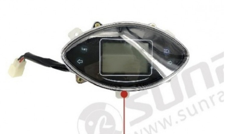

Hallo Profi(s),
der verbaute Tacho ist der "Originaltacho" von Futura. Kann man daran "sehen", wie der tickt?
Oder muss das gemessen werden etc...
Und wie bereits erwähnt, suche ich keine Super--toll-Wahnsinn-Variante, sondern die "billigste" Lösung. ;)
So sieht mein Tacho aus.
Elektroroller Futura

Hallo Profi(s),
das sieht man dem Tacho so leider nicht an, der Tacho ähnelt optisch dem der Classicos, da braucht man in jedem Fall eine Ansteuerung auf Basis z.B. Arduino...
