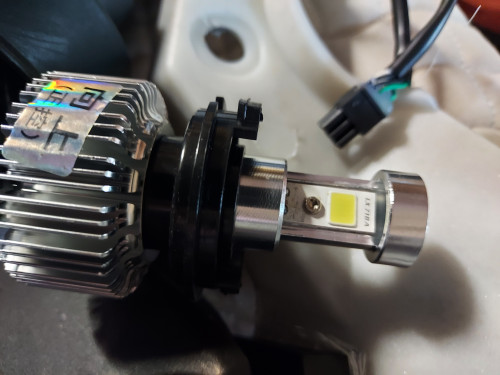

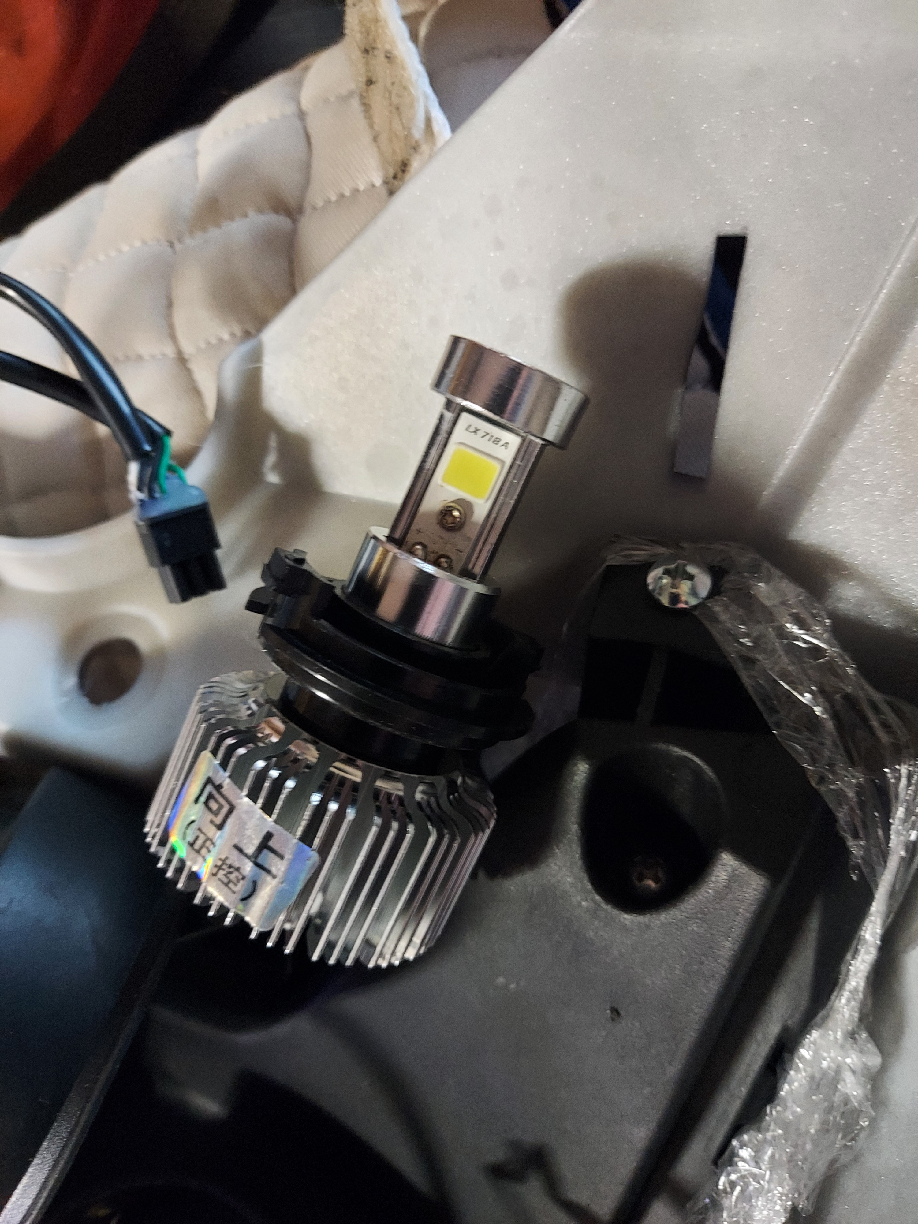

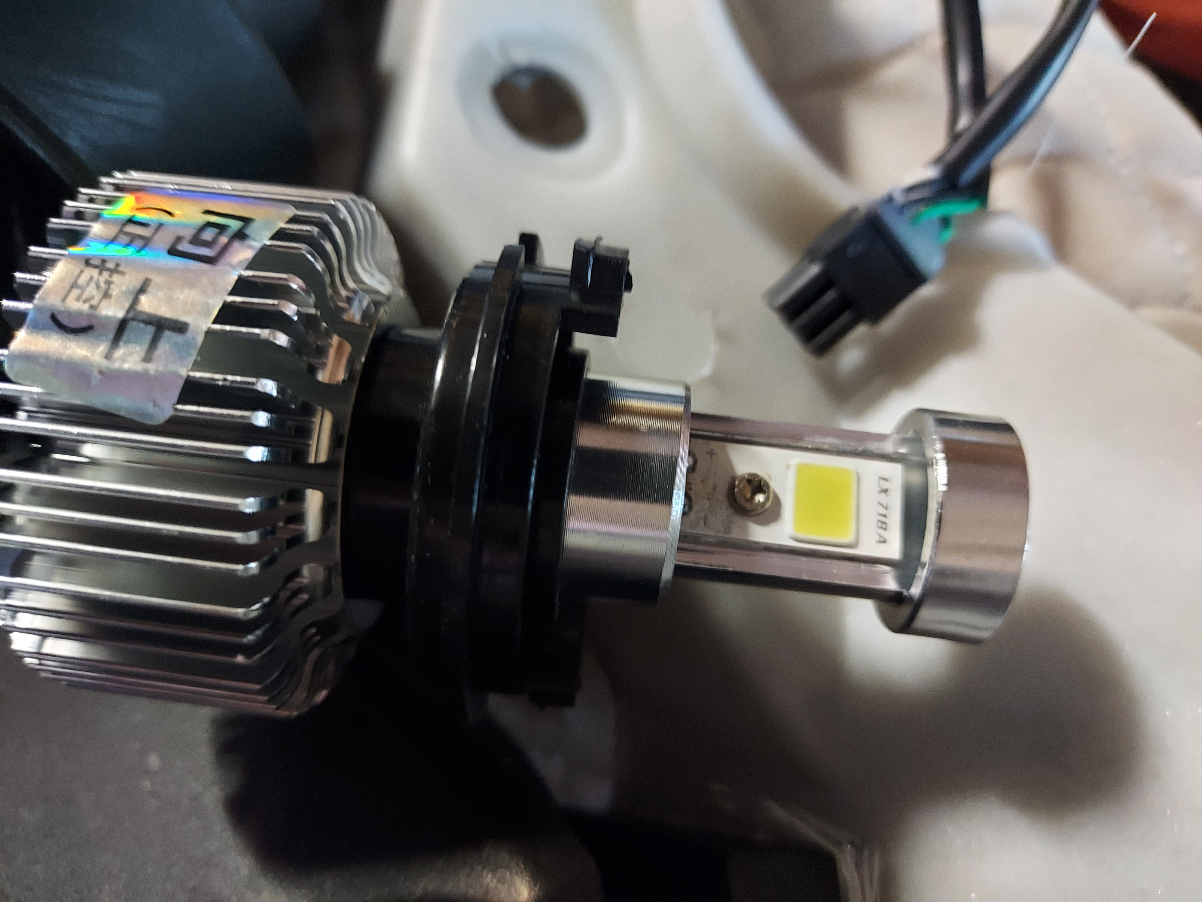

Futura Support
Beiträge: 214
Registriert: Do 19. Dez 2019, 09:02
Roller: Futura Customer Support
PLZ: 5
Re: Hawk 3000 li
Beitrag von Futura Support »
bei den Modellen mit Led lässt sich der Lichtkegel mit dem Silberring an dem Leuchtmittel etwas verstellen.
