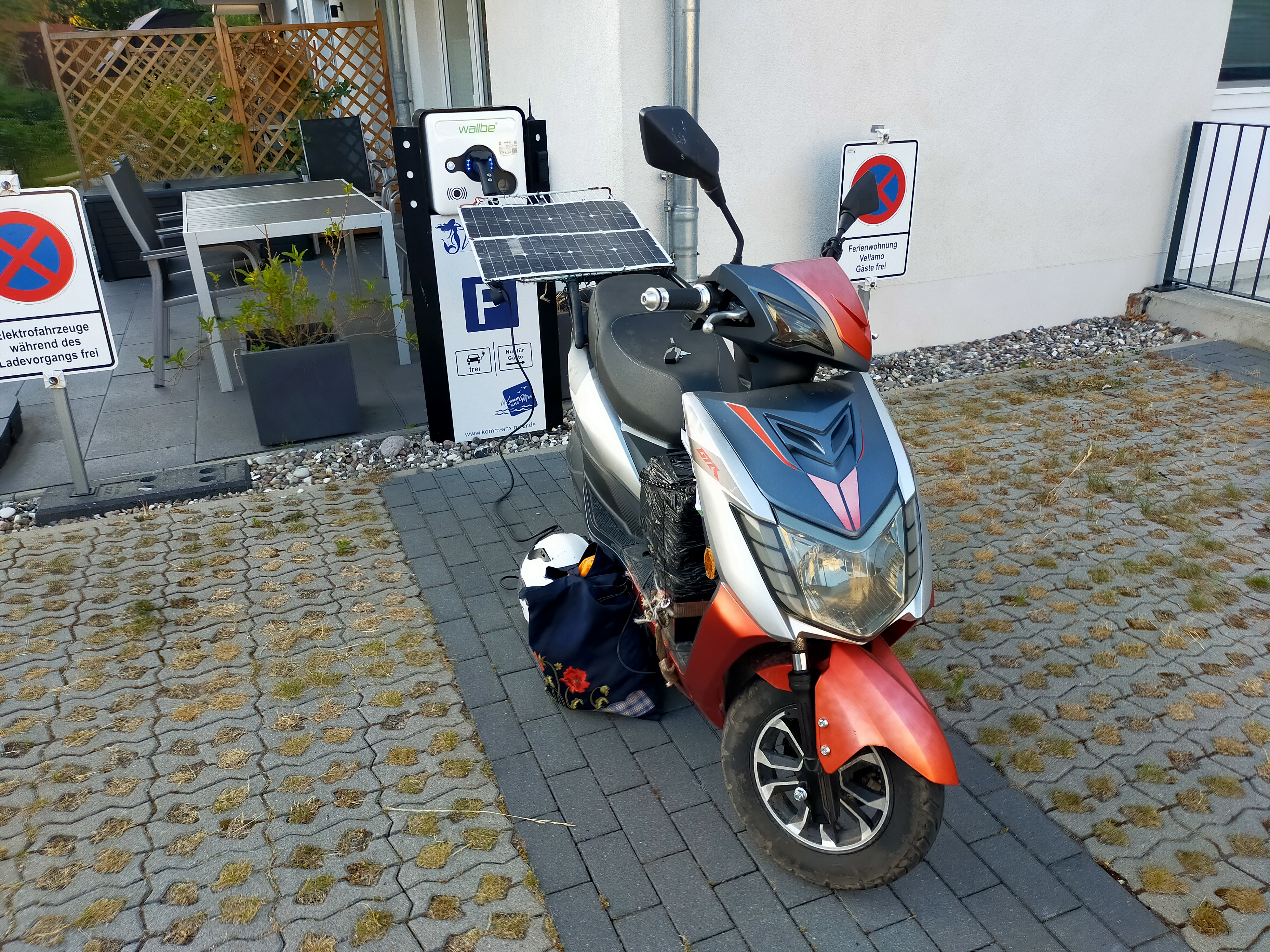

Sunra Léo am 02.04.21 auf 62 Ah Bleigel aufgerüstrt. Solarmudule habe ich angebracht. Am 13.06.23 unfreiwilliger Reichweitentest, da eine Schukostecker Ladestation doch nicht verfügbar war. Maximale Reichweite bei Sommerwetter, Sonne, wolkenfrei mittels Solarmodulunterstützung: 65 km bis tiefentladener Batteriebank bei nur langsamer Fahrt maximal als 18 km/h, um Reichweite zu verlängern. Ladestrom 1 bis 1,1 A bei Fahrbeginn um 12,10 Uhr, 17,00 Uhr nur noch 0,9 A, 18,00Uhr nur noch 0,5 A. Fahrende 20.00 Uhr - Motor schafft Roller nicht mehr mit meinem Gewicht von 65 kg zu fahren. Ich muẞ ca 1 km nebenherlaufen mit Motorunterstützung bis ich zu Hause war. Fahrt: 3 Zwischenstopps, wobei der letzte 2 Stunden in der Sonne war, etwa nur 8 km von zu Hause weg- ich war baden und Sonnenbaden. 15.07.23 die erreichte Reichweite erschien mir zu gering. Deswegen kaufte ich ein Gleichstrom Zangen - Multimeter und führte Messungen der Stromleitung des zweiten 42 Ah 72 V Batteriestranges durch. Feststellung das der von mir verbaute Sicherungsautomat ausgeschaltet war. Dieser Sicherungsautomat hat die Beschriftung unten, hingegen die anderen Sicherungsautomaten oben. Somit habe ich vermutlich bei der letzten Kontrolle aller Sicherungsautomaten diesen einen auf aus gestellt, weil die Feder auch verhältnismäßig zu leichtgängig ist. Also bezieht sich meine Reichweitenangabe von 65 km vermutlich nur auf den original verbauten 20 Ah 72V Strang.

Wo hast du denn was für Solarmodule Angebracht?
Fotos?
Und wegen dem Typ 2 Stecker, da wartest du dann bis der Voll ist, oder nur zur Reichweitenverlängerung?
Fotos?

Solarmodulbefestigung auf dem Original vorhandenen großen Gepäckträger

Re: Sunra Leo (GT Union eRunner 1600 Watt)
Und das Kleine Ding reicht, um die Reichweite zu erhöhen, bzw. den Akku in einigen Stunden aufzuladen?
Betreibst du damit das originale Ladegerät, oder speist du direkt Gleichstrom ein?

Der Ladestrom, durch die in Reihe geschalteten zwei 12V Solarmodule (ergeben 24 V und dem step Up Laderegler der daraus fast 90 V Ladespannung erzeugt) beträgt von 0.3 A Ladestrom, meist 0,7 A bis mittags 1,0 A, oder im Maximum bei sommerlichem, unverschatteten Solarmodule 1,5 A Ladestrom. Bei dauerhaft unverschatteten, optimal zur Sonne ausgerichteten Solarmodulen, von Sonnenaufgang bis Sonnenuntergang im Sommer, ergeben sich etwa 5 km Reichweite. Ich lade mit dem Original mit dem Roller ausgelieferten Bleigel Ladegerät 230 V 1 A Wechselspannung und laut Aufschrift maximal 2,8 A Ladestrom. Diese Tage werde ich mir eine zusätzliche Ladebuchse einbauen und dann zugleich ein zweites Ladegerät geeignet für 30 Ah 72V Batteriebank zu benutzen. Mehr Ladestrom verträgt die 62 Ah 72 V Bleigel-Batteriebank nicht.
