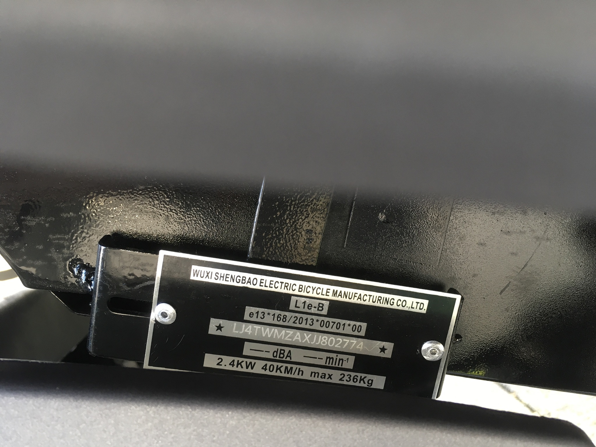

Irritiert war ich, dass auf dem Typen-Blechschild (seitlich am Falcon) nur 40 km/h eingestanzt waren.
Mein TomTom zeigte dann maximal 43 km/h an. Für mich ok, da ich mit dem Falcon nur zur Arbeit fahren werde.

Da auch in unserem Fahrzeugschein nur 40 km/h eingetragen sind und ich hier schon länger mitlese, hab ich direkt bei Futura hinsichtlich "Controller-update" nachgefragt - ist angeblich erfolgt (wie auch immer, Roller wurde in Originalverpackung geliefert)...
Erste Testfahrt bei satten 2 Plusgraden ergab 52 km/h laut Tacho bzw. 46-47 km/h bei mir im Begleitfahrzeug (Tacho ist ziemlich exakt), also scheinen die 45 km/h nun doch zu stimmen - und das ist schlussendlich auch gesetzlich so in Ordnung ;)

Habe gestern am 28.2. einen schwarzen Falcon geliefert bekommen, ist definitiv ein 40er! Ist 40 gebrandet am Rahmen und fährt auch Nominal nur GPS40km/h.
Falcon vom 28.2.2020
