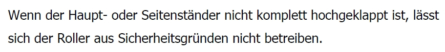

Leute - die Sicherheitsschaltung gilt rein für den Seitenständer, NICHT für einen Hauptständer!
Keine Ahnung, ob das beim Hauptständer gelten sollte oder nicht. Der E-Roller ist mein erstes motorisiertes 2-Rad, das ich fahre.
Allerdings frage ich mich, warum es im Handbuch explizit aufgeführt ist.

...er meint damit die gesetzlichen Bestimmungen hierzulande. Gelten eben nur für den Seitenständer.
Auf Mallorca habe ich diese Harley Scooter mit ausgeklappten Seitenständer fahren sehen, Mann Mann :o
Beiträge: 19400
Re: Rekuperation und Stromabschaltung Ständer?
Es nicht auszuschließen, dass bei Eurem speziellen Modell auch der nicht ganz eingeklappte Hauptständer zu einem Sturz und daher zur Abschaltung führen kann, aber gesetzlich ist das, wie von Slidin' erwähnt, nicht vorgeschrieben.
Aber ihr rätselt ja gerade herum, ob es überhaupt eine Abschaltung bzw. eine Rekuperation gibt... Da kann Futura viel schreiben in der Anleitung, wenn von alledem NICHTS stimmt :roll:
