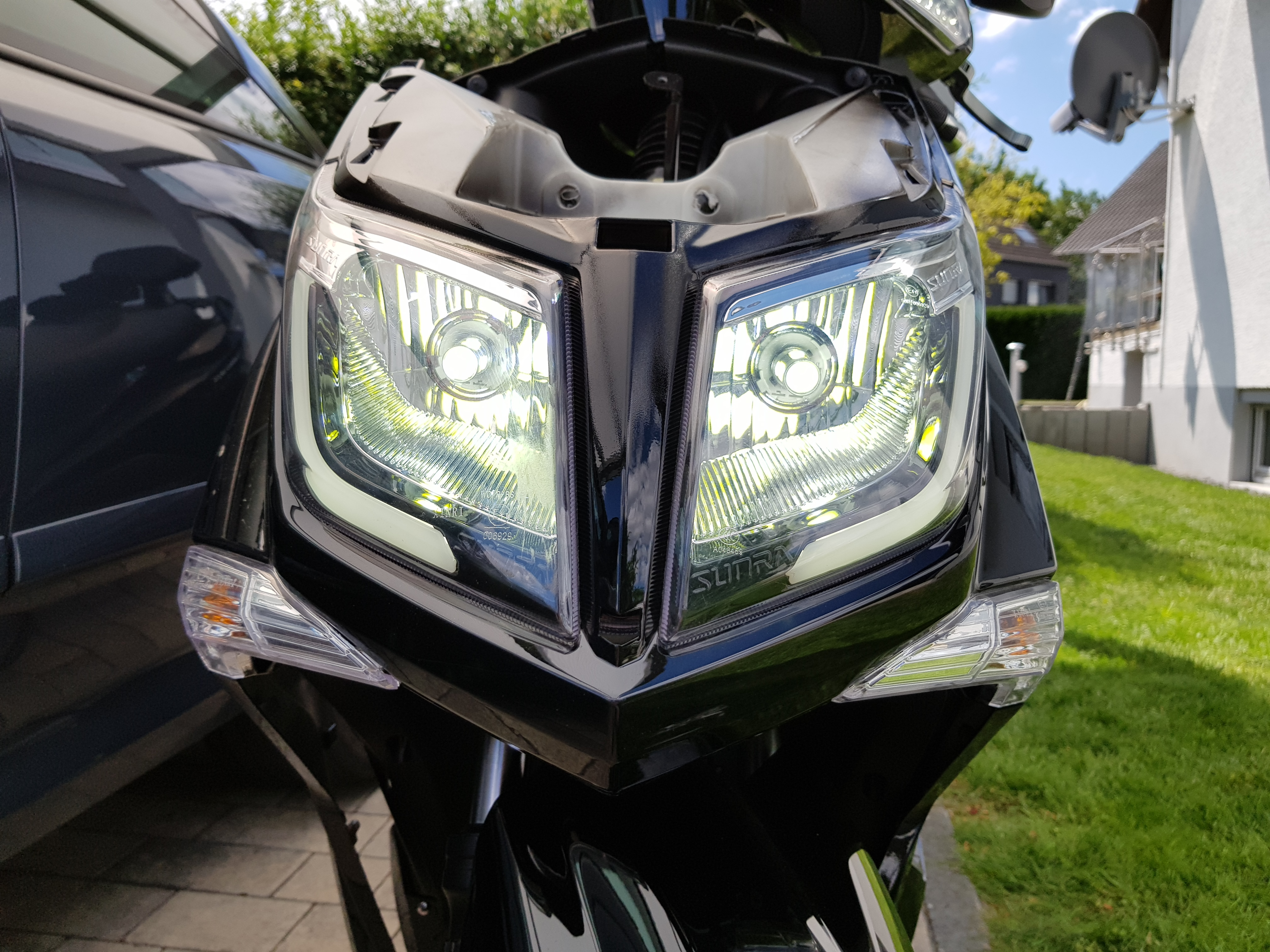

Habe mein Abblendlicht heute auf Led umgebaut.
Mal schauen wie heute Abend der Lichtkegel ist.
Stufe 1= geringe Helligkeit 6Watt
Stufe 2= hohe Helligkeit 20 Watt beide zusammen

ich mache das aus dem grund, ich habe den hawk 3000 li mit LED scheinwerfer. Die LED scheinwerfer blenden Nachts wie sau, man kann sie nicht höhenverstellen also muss ich mir was anderes einfallen lassen.

Das sind die Original LED leuchten.
Natürlich fahre ich Nachts nicht ohne Licht... aber es blendet die anderen Autofahrer.
