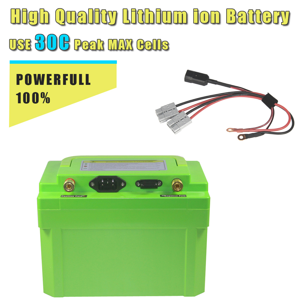

Ich hätte aber der einfachheit halber lieber eine plug&play Lösung, falls es diese gibt.
Den Kumpel habe ich im Zusammenhang schonmal mit Elektro rollern gesehen irgendwo:
https://de.aliexpress.com/item/1005003559856211.html
Würde dort die 30ah variante mit 50A/100A passen für den Falcon 3400?
Neues BMS scheint direkt dabei zu sein.
Eine stabile Halterung innerhalb des Rollers zu realisieren sollte hier kein Problem sein, da drucke ich mir dann eine massive Halterung.
Hallo bossibas,
Du hast da den Vorteil, dass es um einen 72 Volt-Roller geht, weshalb der 20sLiIon-Akku, den Du hier identifiziert hast relativ gut (auch zum bisherigen Motor-Controller) passt, sofern im Roller Platz genug ist. Du kannst Dir da eigentlich die 200€ für einen frei programmierbaren Motor-Controller und die Programmierarbeit sparen, wenn Du mit dem Fahrzeug nicht auf private, abgesperrte Rennstecken willst.
Der Roller hat im Original sechs Blei.Blöcke (à 12V 20Ah) drin, die maximal bis etwas über 86 Volt aufgeladen werden. Abschaltspannung Akku-Leer ist da in der Regel um 63 Volt. Ein Lithium-Akku, der in diesem Bereich versorgen kann, ist also nutzbar.
Dieser 20s LiIon lädt bis maximal 84 Volt (also unkritisch), liegt vollgeladen (und vom Ladegerät wieder getrennt) aber dennoch bei gut 83 Volt.
Die bisherige 6-Block-Blei-Batterie schafft da ja allenfalls 82 Volt (vollgeladen nach Ruhezeit).
Der LiIon 20s-Akku dürfte bis 60 Volt (->Notabschaltung) entladen werden, aber zwischen 63 Volt und 60 Volt liegt nur wenig an nutzbarer Energie, die hier dadurch verschenkt würde, dass mit Erreichen von 63 Volt der Motor stoppt.
Die Lithium-Variante 72 Volt 30 Ah ist angegeben mit 50 Ampère maximalem Stromfluss, was zur Versorgung der (kurzzeitigen) Maximalleistung 3.400 Watt des Rollers passt.
Neben dem Ladegerät wird offenbar auch ein Anschluss-Kabel mit Anderson SB50-Steckverbindung mitgeliefert,
was zum Hochstrom-Anschluss zu den bisherigen Roller zu Akku-Anschlüssen geeignet ist:
Wenn der Akku mit einer Steckverbindung (tauglich für 50 A) im Roller angeschlossen wird, kannst Du ihn dann ggf. herausnehmen und zu Hause aufladen. Neben der Anderson SB50 wäre theoretisch auch ein XT90-Steckerpaar möglich. Bei leichtgängigeren Steckern, wie dem XT60 wird es mit 50 Ampère knapp. Aber die fließen ja selten. Der mitgelieferte Anderson SB50 steckt sich zwar schwer, ist aber sicher, bei 50 Ampere.
Die Originale Lithium-Version des FALCON nutzt einen 23s LiFePO4-Akku, der ebenfalls bei 84 Volt seinen Ladeschluss hat, und bei 63 Volt (wie der Blei-Akku) leer wäre. Da vermute ich, dass der den identischen Moto-Controller drin hat.

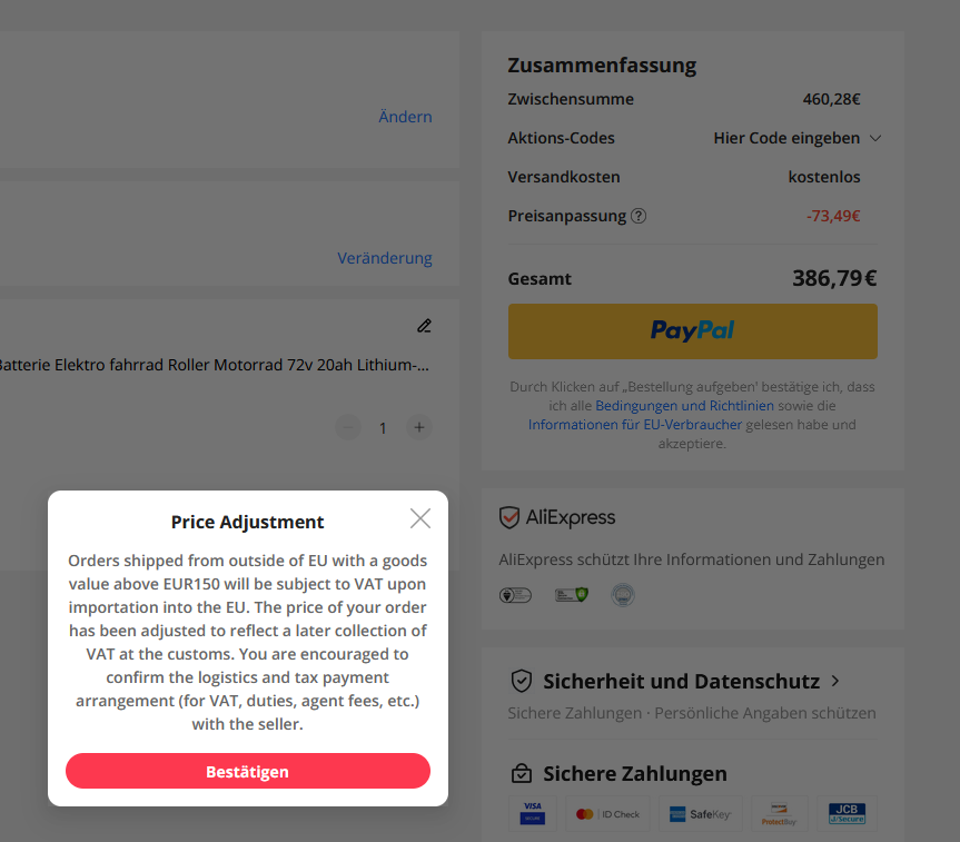

Vielen dank für die ausführliche Antwort, ich würde mir diese Battery einfach mal bestellen.
Habe nun das folgende gesehen (im Anhang)..
Inwiefern muss ich dann zoll oder steuern zahlen? Muss ich das Paket dann irgendwo abholen oder wird es definitiv her geliefert?

das EU-Recht verlangt von Aliexpress bei der Produktsuche den Preis inklusive MwSt. anzugeben, damit er vergleichbar gegenüber anderen Online-Shops bleibt. Mit korrekter Einstellung "Lieferung nach Deutschland" werden also nochmal 19% mehr als Preis angezeigt, als von PayPal abgebucht werden. Daher hier die Reduktion um 19%.
Wenn die Ware dann in Deutschand ankommt muss sie ggf. noch verzollt werden, wo 19% Einfuhrumsatzsteuer (also die MwSt) und ggf. etwas Zoll-Gebühr anfallen. Inzwischen wickeln die Paketdienste das mit dem Zoll ab und melden sich per E-Mail wegen der Nachzahlung oder kassieren das bei der Lieferung ab. Die verlangen i. d. R. auch noch ein paar Euro Gebühren, für ihre Dienstleistung. Ein Akku der bei Ali mit Preis 460,28 € (inkl. Lieferung) gelistet ist, kostet also zunächst 386,79 € (Kaufabbuchung) und es kommen warscheinlich später noch um die 100€ für die Zollabfertigung dazu (davon 19% / 73,49€ für die MwSt). Da Solarakkus momentan von der MwSt befreit sind, kannst Du bei einer Akku-lieferung aber ggf. auch Glück haben, dass der Zoll das Paket durchgehen lässt, weil Solar oder Lieferung an steuerabzugberechtigte Firma vermutet wird. Offiziell müsste ein Fahr-Akku bei Lieferung an Privat aber wohl weiterhin, wie oben gesagt, versteuert werden, wenn die Zoll-Behörden die Zeit hätten alles genau zu prüfen.
Kommt das Paket mit DHL und man ist zu Hause, wird nachzuzahlendes Geld ggf. als Nachnahme-Betrag erhoben. Bei Abholung im Post-shop dann dort. Andere Paketdienste finden einen anderen Weg, aber zum Zoll-Amt musste ich seit Jahren nicht mehr selbst hin.

Wenn man sich die Mühe macht, den obigen Dateianhang ("price adjustment") zu sichten, stellt man fest,
dass es hier um Ware über 150 € geht und der Kaufpreis definitiv um 19% reduziert wurde!
Dass erlebe ich regelmäßig seit dem 01.07.2021, entsprechend der aktuellen Rechtslage. Davor hatte Aliexpress i. d. R. Netto-Preise ausgewiesen und bei Kleinbeträgen (ich glaube bis 20€) lief es damals ohnehin ohne Verzollung ab. Aber das ist jetzt Geschichte.
Und es gibt natürlich auch Sendungen, die vorab verzollt werden, erkennbar daran, dass beim Kauf nichts abgezogen wird,

Danke euch, dann werde ich den Akku ja ohne bedenken bestellen können. Werde ich da irgendwas löten oder umbauen müssen? Oder passt der Stecker 1:1 in den alten?

Hallo bossibas,
Du hast ja den Falcon in der Blei-Version. Da werden die Kabel zur Stromversorgung des Rollers an den Batterie-Polen angeschraubt sein.
Das Minus-Kabel am Minus-Pol des ersten Blocks in der Sechserkette und das Plus-Kabel am Plus-Pol des sechsten Blocks. Zwischen den Blöcken sind dann Verbindungskabel der Kette die zukünftig entfallen. Elektroroller Futura zeicht hier an einem (anderen Roller) wie es darin ausssieht, mit diesen sechs Blei-Blöcken: https://www.youtube.com/watch?v=v2fKduUEhCE&t=413s
Alles was da an Kabeladern an den beiden Hauptpolen (Minus 0 Volt und PLus 72/86 Volt) muss zukünftig an das Akkugegenkabel angeschraubt werden und natürlich so eingebaut werden, dass es keinen Kurzschluss zwischen den Polen gibt.
Anschrauben an den Schraubpolen der neuen Lithium-Batterie ginge alternativ auch, aber Du wolltest den Akku ja entnehmbar einbauen.
Da wäre also die Lösung z. B. mit Anderson SB50-Steckverbindung das Gegenkabel am Roller anzuschließen und in das Akku-seitige Kabel mit Anderson SB50 einzustecken. Ob bei dem Akku nur das eine Kabel mit dabei ist, oder auch das Gegenkabel/Anschlusskabel, kann ich nicht erkennen.
Ggf. wird dies noch separat fällig: https://www.ective.de/zubehoer/kabel/an ... 60e28213b1
Dies müsste dann - wie gesagt - an den Roller angeschlossen und die Anschlussverbindungen so isoliert werden, dass kei Risiko eines Kurzschlusses bei 86 Volt besteht (wo dann nur noch die Feuerwehr den Schaden begrenzen kann).
Bei der Arbeit mit Batteriepolen, wo einer 0 Volt und der andere 86 Volt haben kann, zieht man Handschuhe an (auch wenn der Futura-Kollege das bei den 12 Volt-Abschnitten noch nicht macht). Die menschliche Haut fängt zwar nicht gleich Feuer, aber man möchte ja selbst Roller fahren und nicht als Passagier Krankenwagen.
