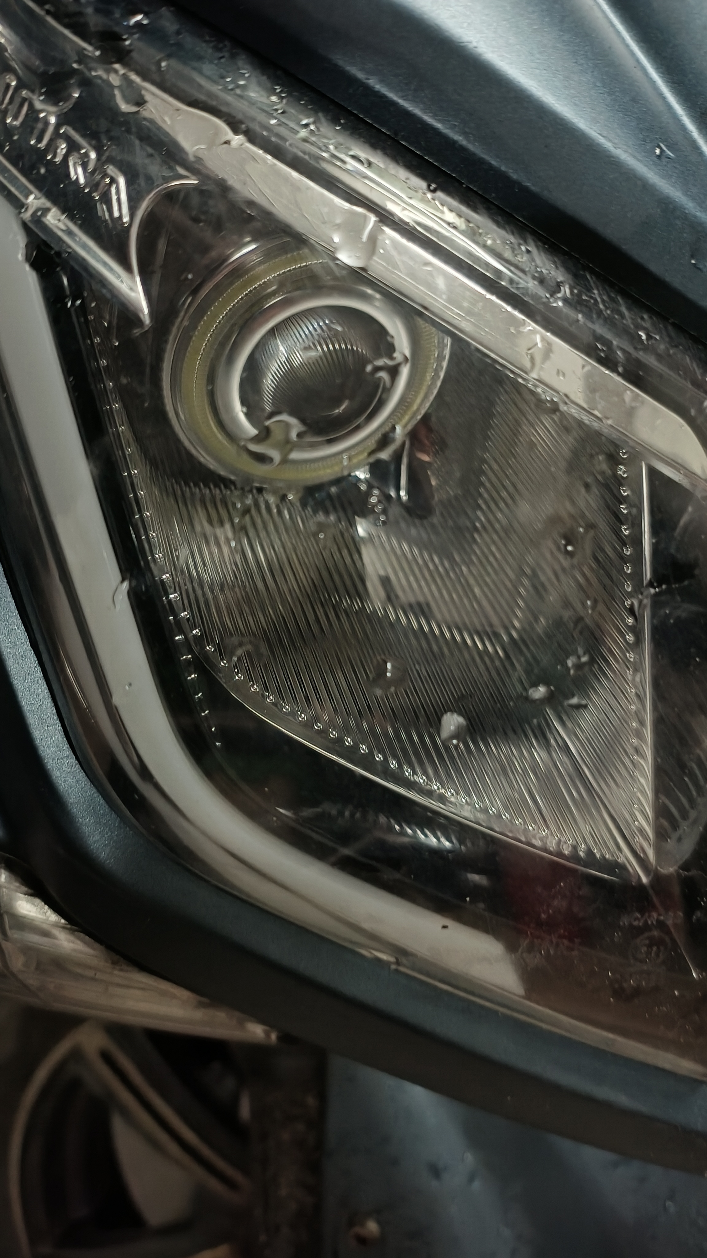

Das hast du nicht verstanden:
1. Es gibt keinen reflektor in der Lampe, sondern eine LED wirft gerichtetes Licht auf die Straße.
2. die reflektierende Stelle, von der ich sprach, ist ein zierelement vor der Lampe, welches einen Teil des Lichtes nach oben reflektiert. Dieses zu unterbinden könnte helfen.
3. Der Roller, vom dem hier die Rede ist, ist ein Hawk, kein Niu.

Der äussere Kreis ist das Tagfahrlicht, der innere Kreis ist der LED Brenner, das davor ist die reflektierende Fläche, die vermutlich die Blendung verursacht.
Ich habe das schon verstanden, respektive ist das Problem hier auf die gleiche Weise lösbar als wäre es eine Glühbirne. Der gesamte Scheinwerfern muss geneigt werden, also ist der ursprüngliche Hinweis mit der Unterlegscheibe hier korrekt.
Zumindest nicht zur Gänze.
Und wenn du die Unterlegscheibe oben am Scheinwerfer anbringst, leuchtest du in die Bäume, da der Scheinwerferstrahl dann nach oben geneigt wird.
hätte man einen Autoscheinwerfer alter Bauart, mit zwei Birnen, und den von dir zitierten Reflektor am Ablendlicht, und du würdest diesen Reflektor in dem Sinne, wie du das meinst bewegen, dann hättest du recht.
Ich repariere meine Fahrzeuge seit über 40 Jahren alle selber, vom Mofa bis zum 7,5 Tonner, und Ich bin Maschinenbautechniker, staatl. geprüft.
Wenn du dich auf den Roller setzt, in einer Entfernung von 5Meter einer geraden Wand (GaragenTor) dann siehst du eine klare Hell/Dunkel grenze, die Niedriger ist, als der Scheinwerfer am Roller.
Deswegen sehe Ich überhaupt keinen wirklichen Handlungsdruck.
Das ist mit den gerichteten LED Scheinwerfern wie bei den blauen Lampen, die ersten Jahre hat sich da jeder geblendet gefühlt, mit der Zeit hat man sich daran gewöhnt. Heute schimpft da keiner mehr drüber.

Zwei Dinge fallen mir noch ein.Die LED Leuchte ist doch von innen gesteckt?!Man bekommt nur den Schraubeinsatz abgeschraubt.
Weiter kommt man von oben nicht.Wenn ich das im Video richtig gesehen habe,muss noch eine verschraubte Platte gelöst werden.
Könnte man diese nicht neigen,bzw. ist damit die Sache mit den Unterlegscheiben gemeint?
Ja, das meinte ich, aber ich habe Bedenken, das einerseits die Deko vorne dann vvermutlich noch stärker angestrahlt wird, und andererseits die Plastikteile dann nicht mehr richtig zusammenpassen. Deshalb habe ich in der Richtung noch keine Vversuche gemacht.

Wenn der Scheinwerfer falsch eingestellt ist,dann müsst Ihr einfach den Scheinwerfer passend einstellen und nicht das Fahrwerk verändern
:lol: der war gut, hast du noch mehr ?
Die Roller sind aus China, da gibt es keine Einstellmöglichkeit. Auch nach Aussage des Importeurs.
