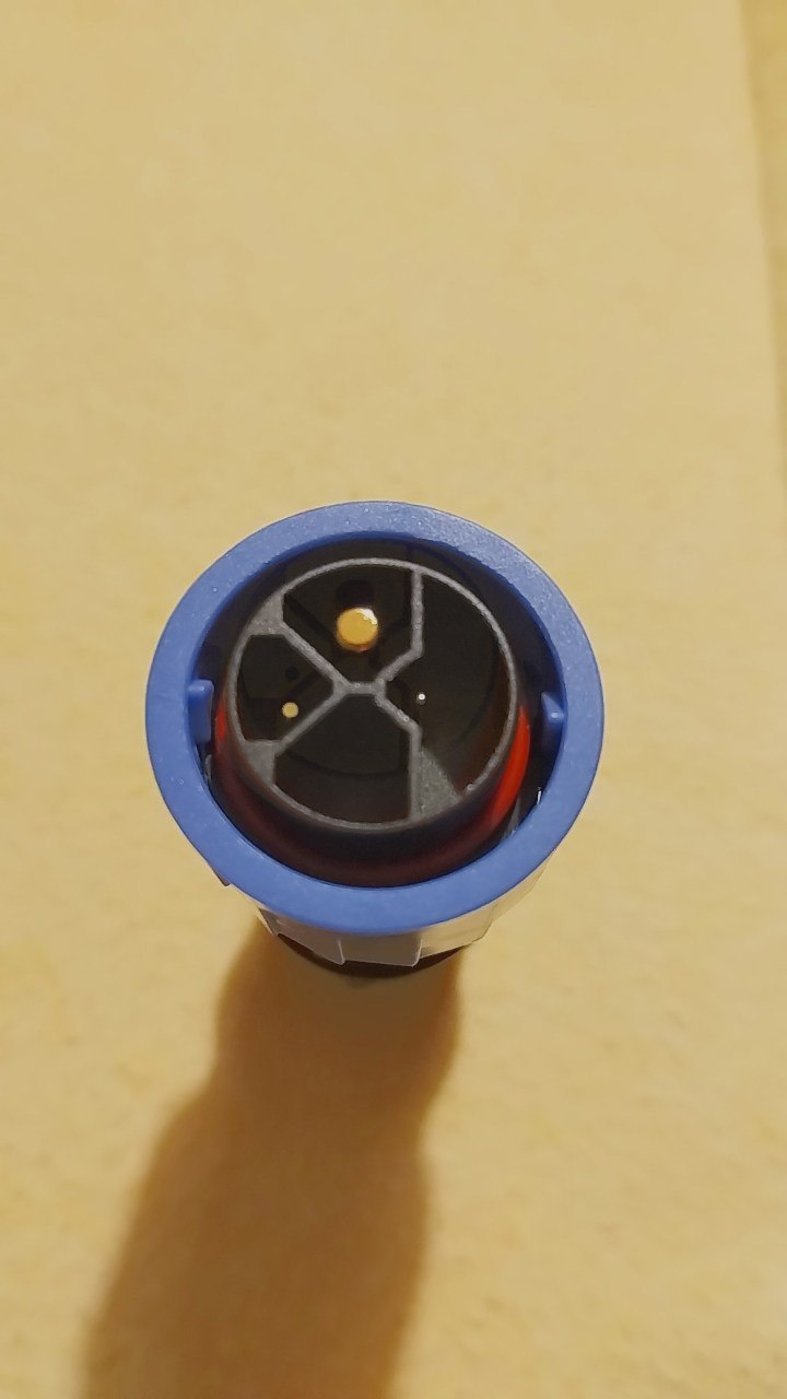

@conny: Da liegt glaube ich ein Missverständnis vor:
Damit würde ich nicht über den nächsten Hügel fahren. :lol:
Ich rede hier nicht vom Fahren, sondern vom Laden! Beim Fahren wird der Strom natürlich über die beiden dicken Pins geleitet - im Kabel im Roller sind die auch beide vorhanden. Mein Foto und meine Aussagen bezogen sich aber auf das Kabel am Ladegerät.
Hinzu kommt, dass ich den Stecker (blöderweise) andersherum gehalten habe, als er auf Didis Foto war (meine Dusseligkeit). Das heißt, der Pin, den ich als "mitteldick" bezeichnet habe, ist auf Didis Foto oben.
Für einen Ladestrom von (im Original) 3A erscheint mir dieser Pin ausreichend dick.
Trotzdem finde ich Deinen Hinweis gut: es geht beim schnelleren Laden ja nicht nur darum, was die Zellen vertragen und was das BMS zulässt, sondern auch, was der Stecker kann. Daher wollte ich mal im Datenblatt nachsehen. Leider klappt bei mir auf der Webseite von Chogori der Download des Datenblatts aber nicht, und im Datenblatt von Digikey finde ich nur den zulässigen Strom für die dicken Pins, nämlich 50A dauernd und 80A für 60s.

Also, Nova Motors verkauft auch ein 7A Ladegerät offiziell dazu. Das wären dann 7A x 60V = 420 W, die der dünne PIN auch in jedem Fall aushalten muss. Bei deinem 72 V-System wären das dann umgerechnet 420 W/72 V = 5,8 A.
Wie gesagt wurde bei meinem Ladegerät ja bereits der Beweis erbracht, dass der dünne PIN zumindest für eine Ladeleistung von 12 A x 60 V = 720 W (in der Spitze sogar 856 W) ausreichend dick ist. Umgerechnet auf deine 72V-Akkus wären das somit mindestens 10 A, mit dem du die Akkus gefahrlos laden könntest.

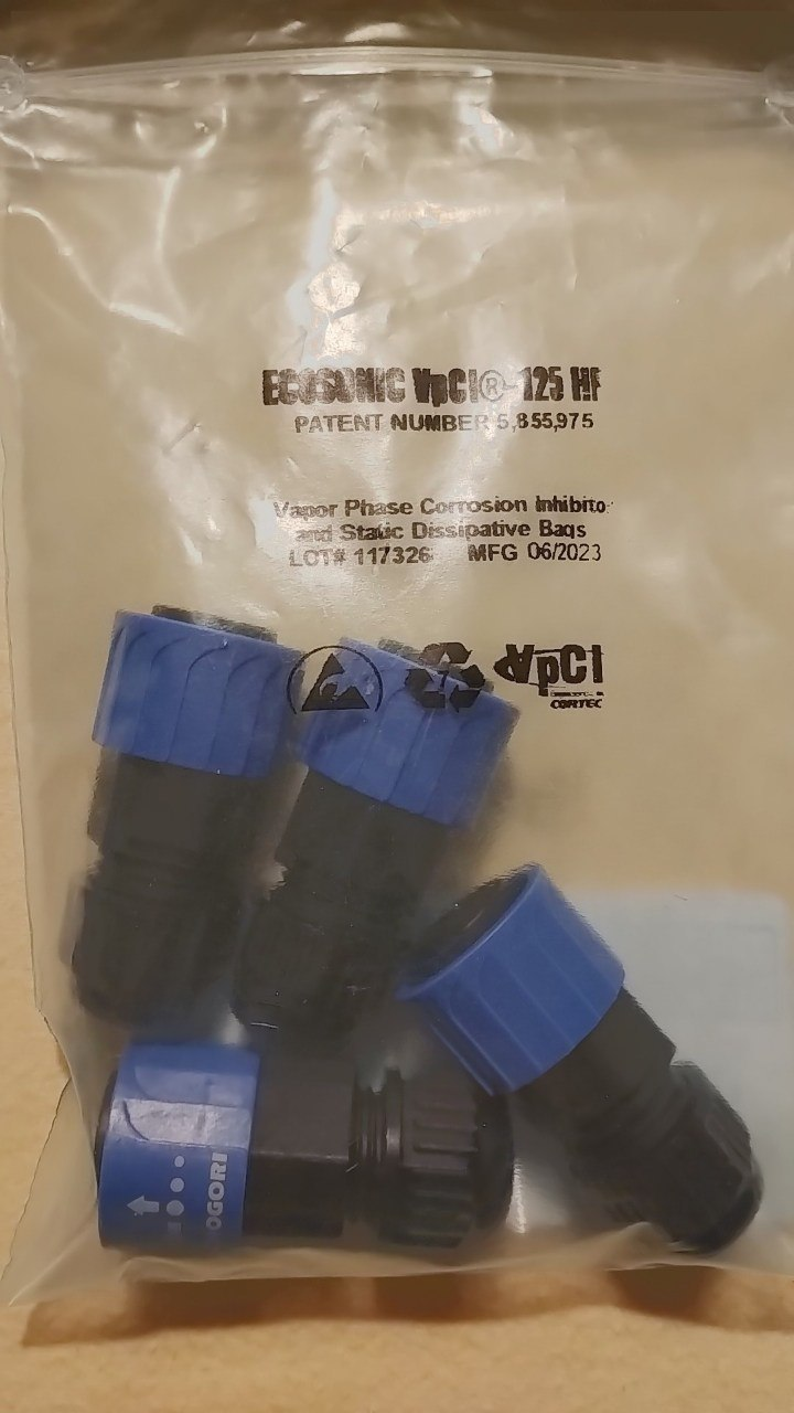

Apropos... wenn du einen Chogori-Stecker mit 3 PIN's benötigst... Ich habe vor einigen Monaten bei der von dir genannten Firma Digikey mehrere davon gekauft. Mehrere aus Gründen der Wirtschaftlichkeit der Bestellung. Benötigt habe ich nur einen. 4 Stück sind noch übrig.
Siehe meine Verkaufsannonce vom xx.xx.2023:
=> sehe gerade, dass die scheinbar zu alt war, und deshalb gelöscht wurde.
Das ist auf jeden Fall der aktuelle Bestand:
Testweise habe ich auch einen Stecker bei Aliexpress gekauft. Der hatte zwar mehr als 3 PIN's, aber ist ja egal. Die überschüssigen lässt man einfach links liegen. - Der kam aber erst nach zig Wochen, wo ich mit dem Zusammenbau bereits fertig war, und lag seitdem in der Schublade. Nun bei genauerem hinschauen, merke ich, dass er auch gar nicht gepasst hätte. Und zwar deshalb, weil der blaue Außenring einen um ein paar Millimeter größeren Umfang hat. Ist eben nicht ganz einfach, bei Ali den genau passenden zu erwischen. Außerdem besteht dieser Stecker nur aus der oberen Hälfte, und ist komplett zerlegt mit einer einzelnen beiliegenden Feder. Das Befestigungsteil zum Kabel hin fehlt gänzlich.
@ Rolf: Den passenden Stecker könnte ich dir zu einem Sonderpreis überlassen. Sind sowieso unverkäuflich, so wie es aussieht (wurden etliche Monate hier bei "Verkaufsanzeigen" angeboten). Bezahlt habe ich für die 5 Stecker damals um die 60 €. (Ein einzeln bestellter hätte sowas um die 30 € mit Versandkosten gekostet.) Leider findet man die 3 PIN-Stecker nicht bei Aliexpress.

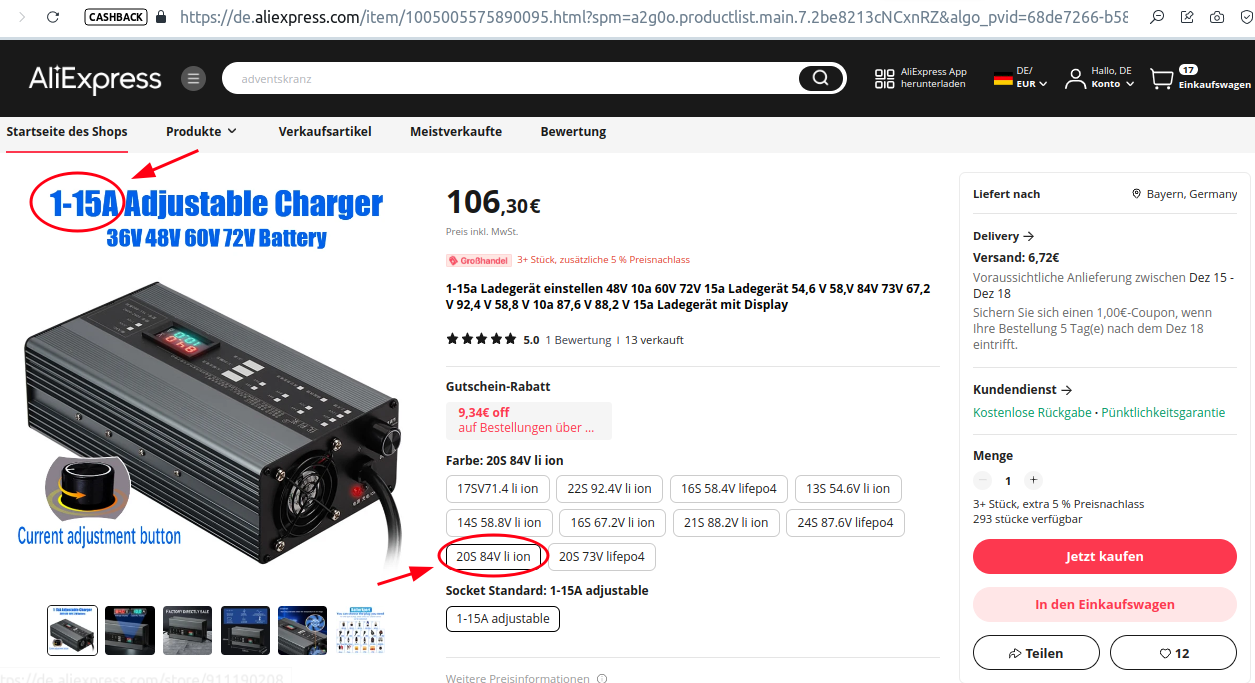

Ich habe jetzt doch noch ein passendes mit regelbarem Bereich von 1 bis 15 A (und 84V (20S) Ladeschlussspannung) bei Aliexpress gefunden:
https://de.aliexpress.com/item/10050055 ... cnha8771oB
Hat nebenbei auch eine relativ kurze Lieferzeit von nur 2 Wochen. Noch dazu mit ca. 113 € incl. Versand günstig.
