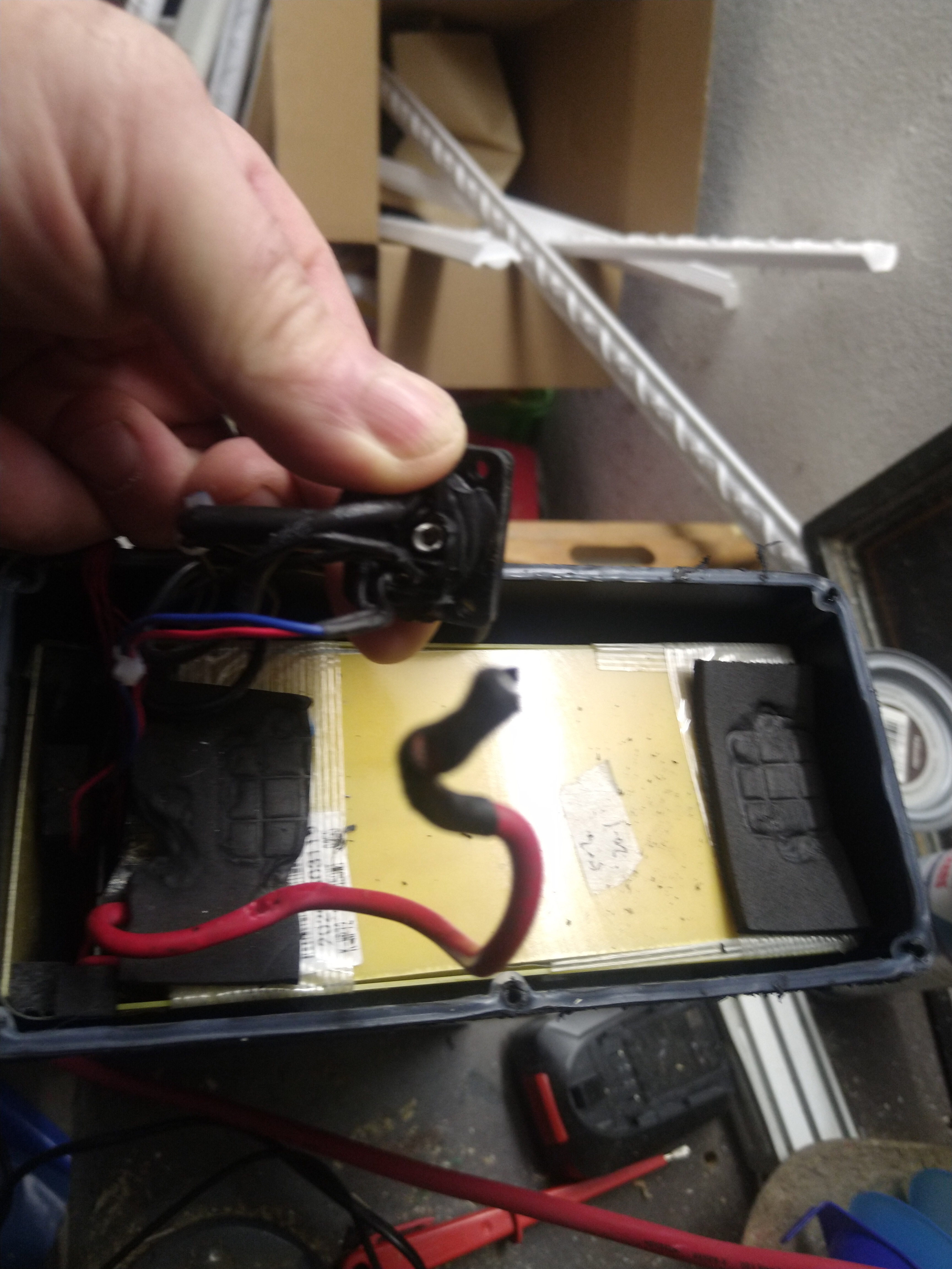

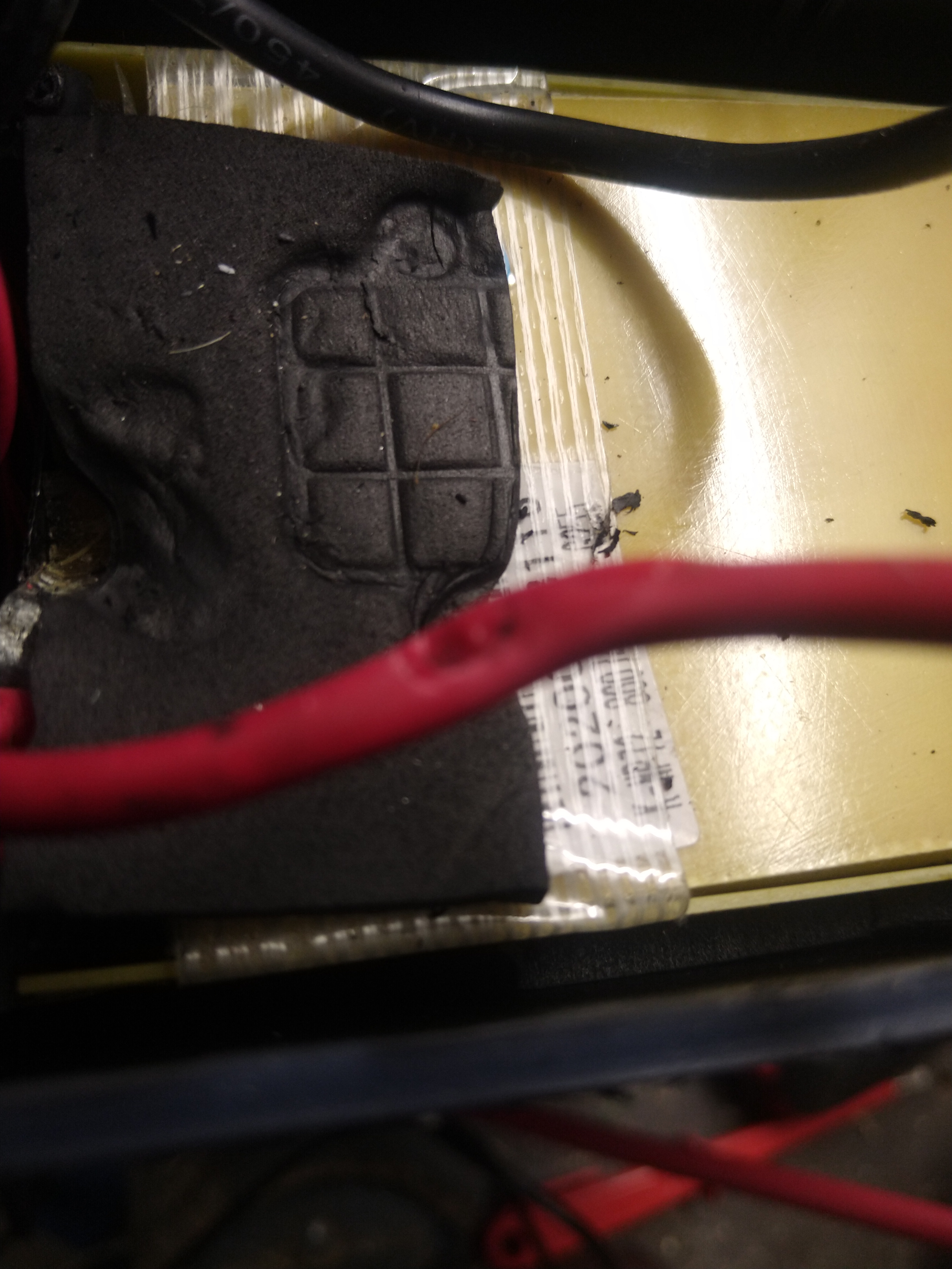

Ich weis jetzt was mit dem Akku ist, Kabelbruch am Hauptstecker:
Zudem Sieht man, das das Kabel Gequetscht wurde, Allerdings bin ich der Ansicht, das dieser Fehler ab Werk vorhanden gewesen sein dürfte.
Abhilfe:
- Ich werde einen Elektriker aufsuchen, damit mir dieser den Anschluss wiederherstellt, da ich selbst des Lötens unfähig bin.
- Ich werde in der Kurzen seitenwand ein Lochbild erstellen, welches den Stecker im Gehäuse Mittels schrauben befestigen soll.
An der Seite des Steckers liegt etwas Tiefer auch das BMS, so das genug Platz zu sein scheint, das dort der Stecker sicher, und Benutzbar liegen könnte.
