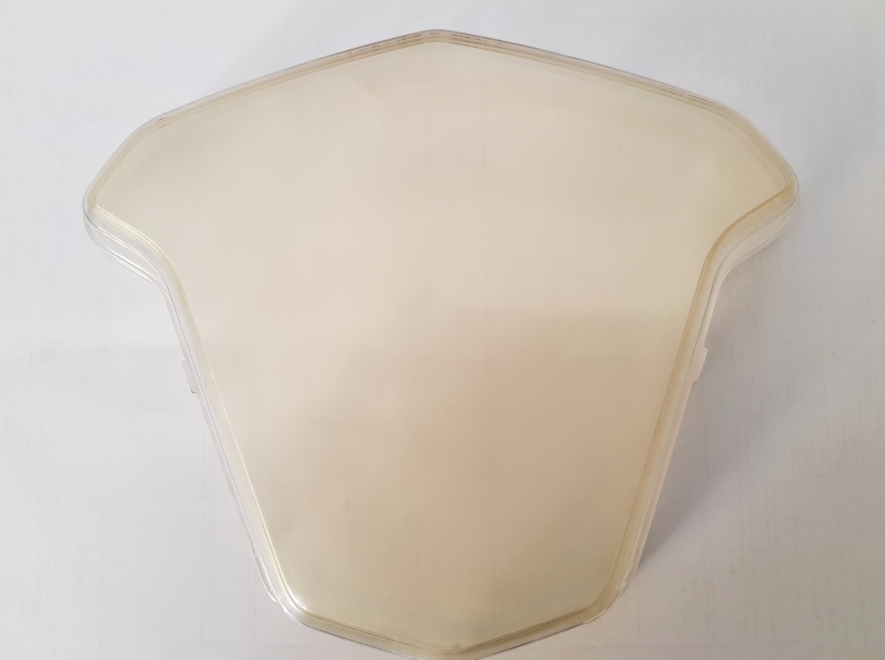

Wenn es oberflächlich ist, probiere doch mal, die Scheibe mit Watte und Zahnpasta zu polieren. Der Schleifkörper in der Zahnpasta passt ungefähr, eine richtige Plexiglaspolitür (z.B. von Rot-Weiß) ist natürlich besser.

Re: Tachoanzeige undurchsichtig Sunra Hawk 3000 LI
.marco.wensauer hat geschrieben: ↑Do 29. Sep 2022, 17:38Hallo,
ich habe folgendes Problem beim meinen Hawk, die Lesbarkeit bei meinen Tacho ist bei Sonnenschein nicht mehr gegeben und das "Glas" sieht gefärbt aus. Leider gibt es die "Scheibe" nicht als Ersatzteil, bzw nicht gefunden. Gibt es dazu Lösungen wie man das wieder klar bekommt oder hilft da nur ein neuer Tacho?
Mit freundlichen Grüssen,
Marco Wensauer
Hier sind die wahren Profis.
https://www.youtube.com/watch?v=q09u2zpfl6U
Und da geht es direkt ans Polieren
https://youtu.be/q09u2zpfl6U?t=405
Gruß Conny
Bei mir ist unter dem Glas das Schwarze an einer Stelle scheints etwas geschmolzen. Evtl, durch einen ungünstigen Sonneneinfall durch das Windschild...
ein Autoscheinwerfer besteht ja bereits aus einem anderen Material und die selben Reinigungmittel anzuwenden kann sich da eventuell negativ auswirken. Es empfiehlt sich vorher zu testen ob da Material den Reiniger, Poliermittel verträgt. Mit Wasserstoffperoxid habe ich gute erfolge erzielt und das Glas fast wieder auf klar gebracht, nur noch eine leichte Tönung vorhanden, die ist aber nicht hinderlich. Wenn ich wieder etwas mehr Zeit habe, dann werde ich mich nochmals widmen und berichten. Im übrigen nur mal so am Rande, Wasserstoffperoxid ist teilweise in Zahnpaste enthalten.
Mit ganz feiner Zahnpasta kann man auch polieren.
