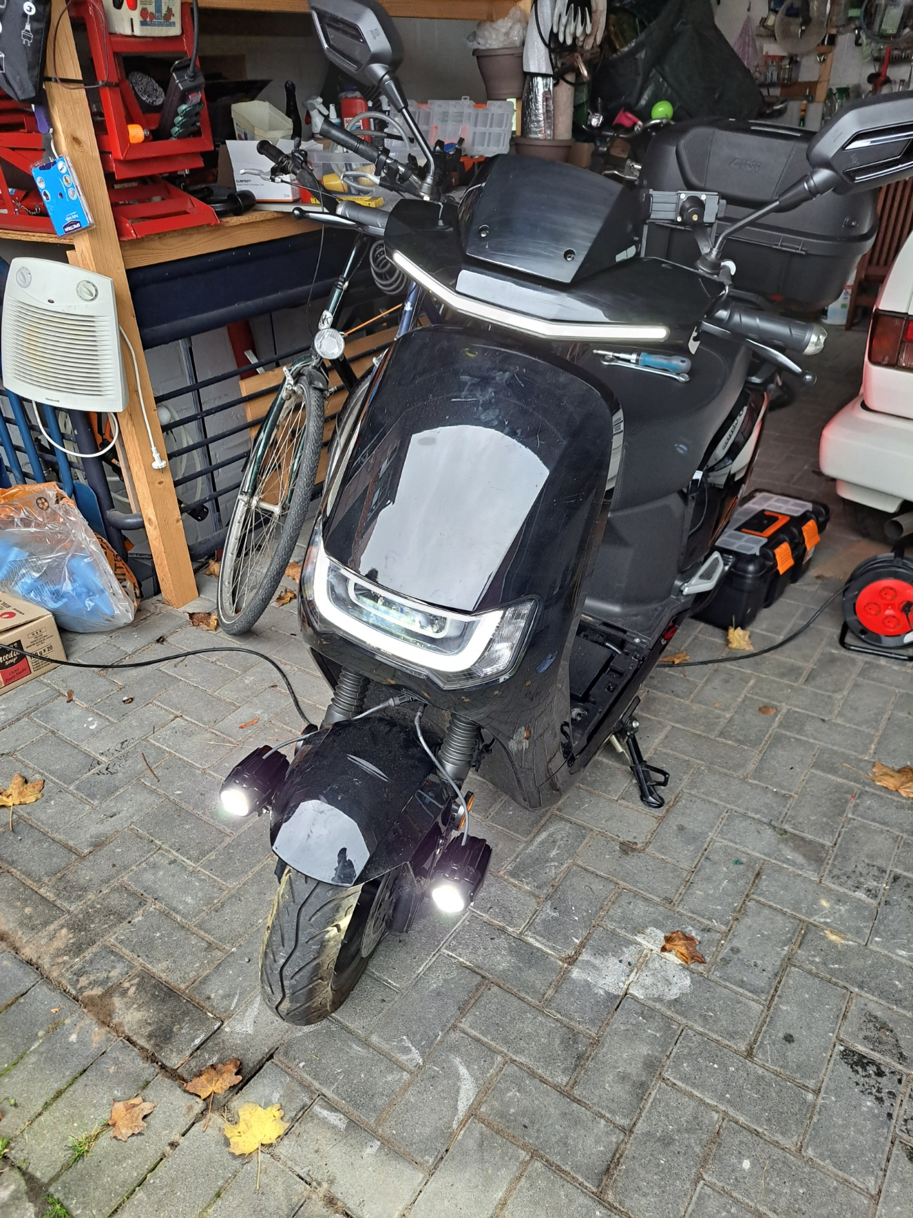

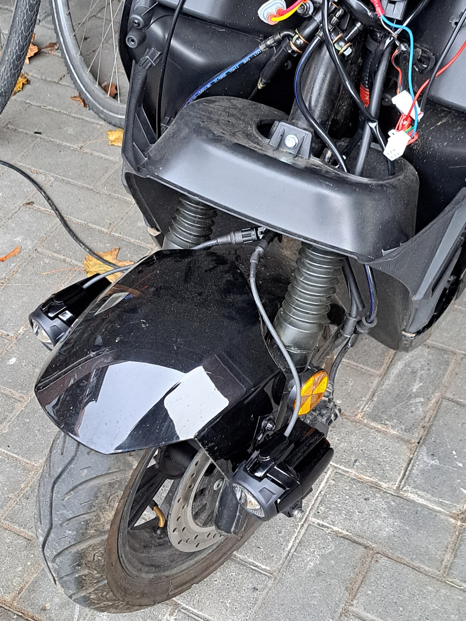

So, hat etwas gedauert, aber ich habe die Tage mein Lichtprojekt umgesetzt, vorgestern im Dunkeln getestet und heute die erste HU bestanden.
Die Prüfer waren sehr am Roller interessiert und hatten die Zusatzleuchten (Nebelscheinwerfer mit E-Prüfzeichen für Enduros) sogar für original gehalten, bis ich über meine Nachrüstung aufgeklärt habe.
Das sieht nicht sonderlich toll aus, aber sorgt für mehr Durchblick auf verlassenen Straßen im Bereich direkt vor dem Roller und in Kurven.

In dieser Höhe montiert man Nebelscheinwerfer
Gruß Conny

conny-r hat geschrieben:
Di 31. Okt 2023, 16:28
Genau DAS schreibt er doch - wozu braucht es da diesen Kommentar?
Autosammler hat geschrieben:
Di 31. Okt 2023, 14:52

Nebelscheinwerfer leuchten die Seitenränder der Fahrbahn Aus.
Ich kann da leider keinen Vorteil erkennen.

Sorry Conny, aber auch DAS hat er schon geschrieben (von mir fett formatiert):
