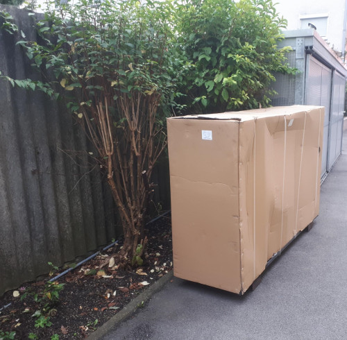

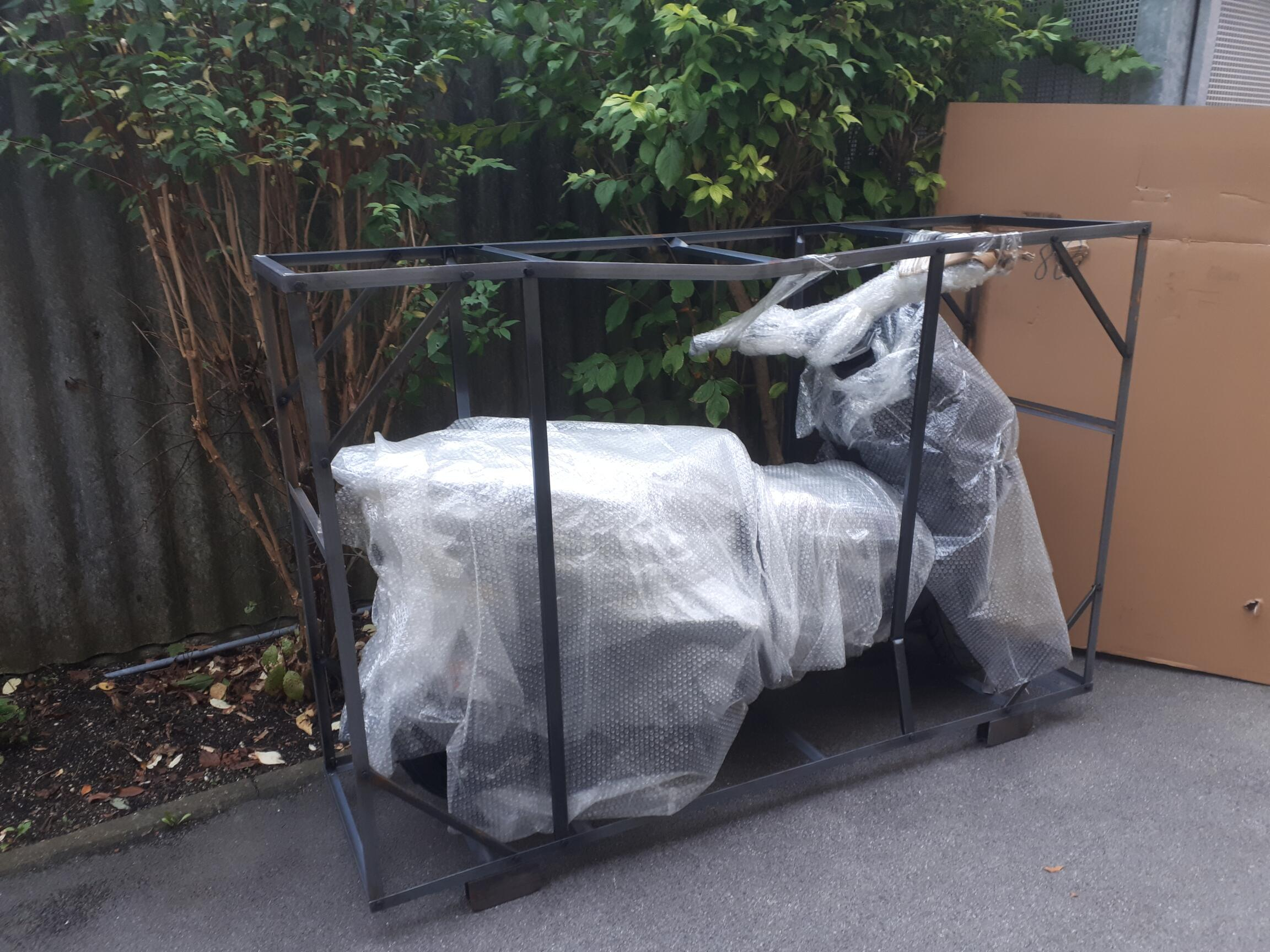

Geliefert Wurde der Angry Falcon im großen Karton. Auf der Palette passt er längs auf den Handhubwagen, daher war auch die schmale Einfahrt zwischen Pfosten hindurch kein Problem.
Der Rahmen war oben leicht verbogen, aber der AF hat nichts abbekommen.

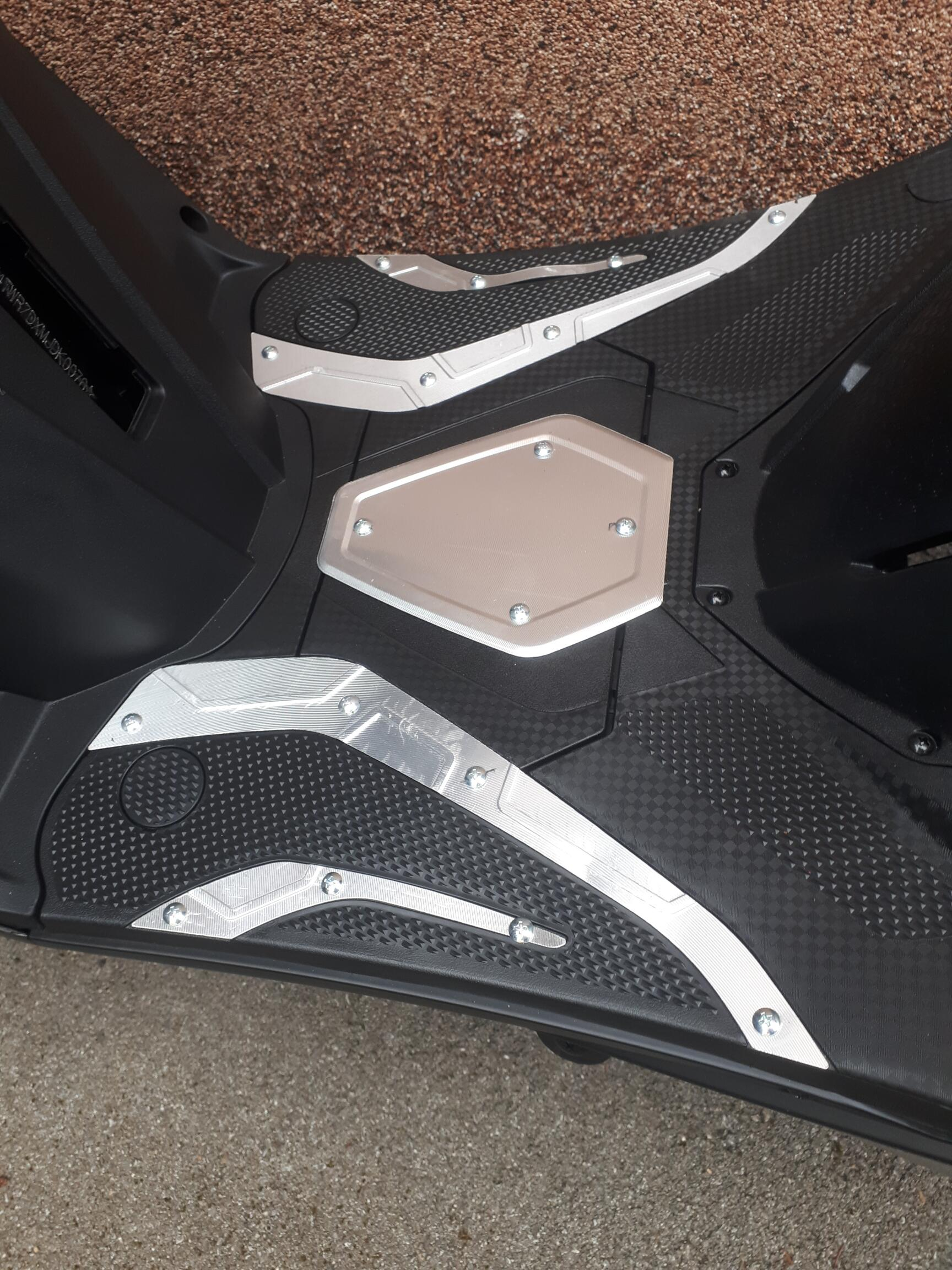

Nur wer die "Metallapplikationen" drangeschraubt hat gehört echt mit einem Designerbuch verprügelt :D
Vor allem ist da (unter den Schrauben!) noch Schutzfolie drauf. Werde ich noch abschrauben und abziehen müssen.

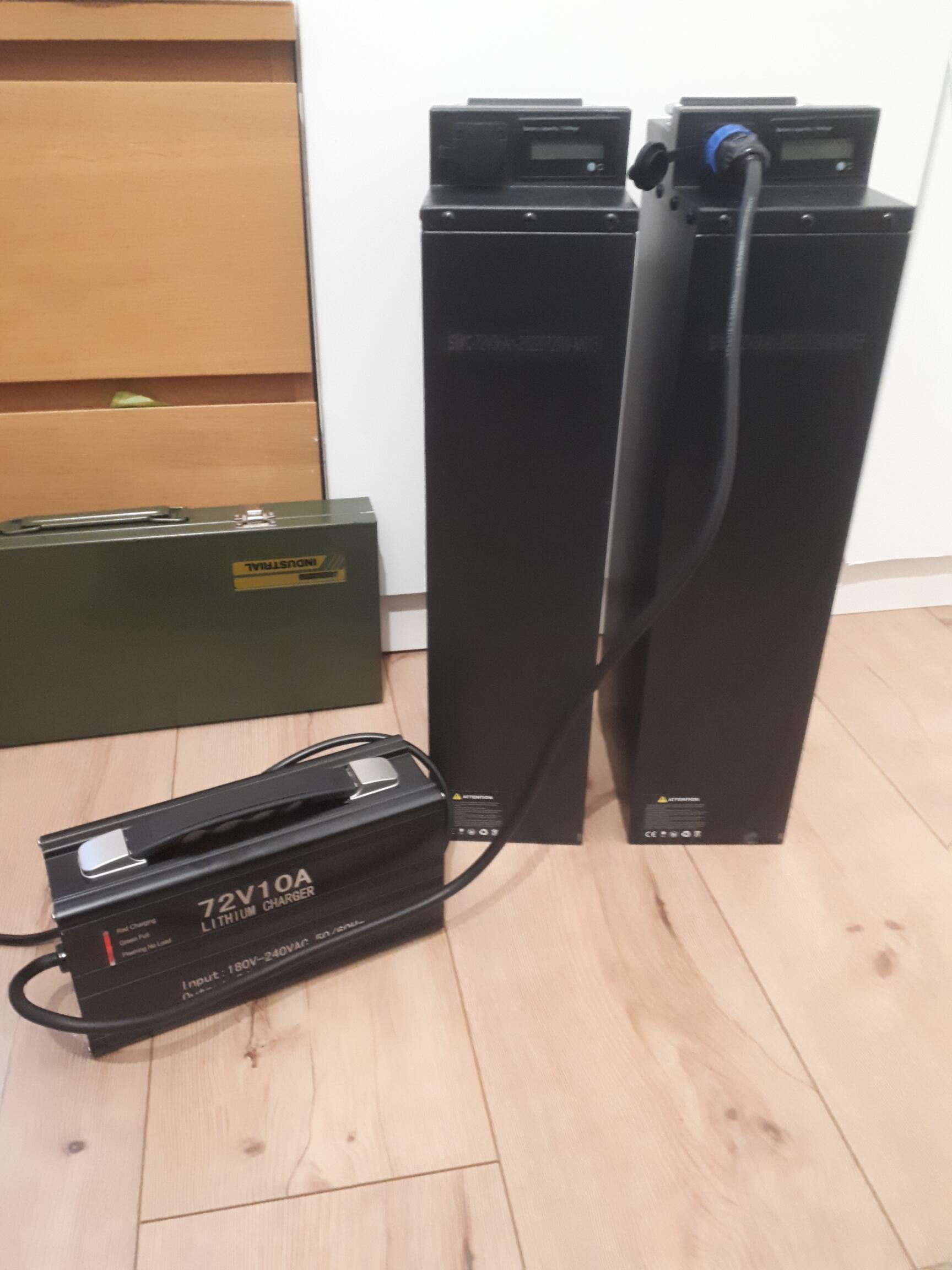

Ausgepackt, Akkus entnommen und ab zum Laden. Gut tragbar, man merkt die 15kg nicht, vor allem wenn man je einen Akku in der Hand hat.
So geht es bei mir drei Etagen hoch.
Erstes Laden waren 5,336kWh, der Robo zeigte 6% an. Geladen wird mit 10A, bzw 750-870W, Balancing mit ~200, das ging aber echt schnell.

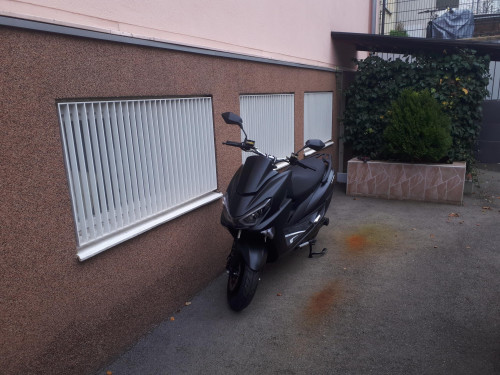

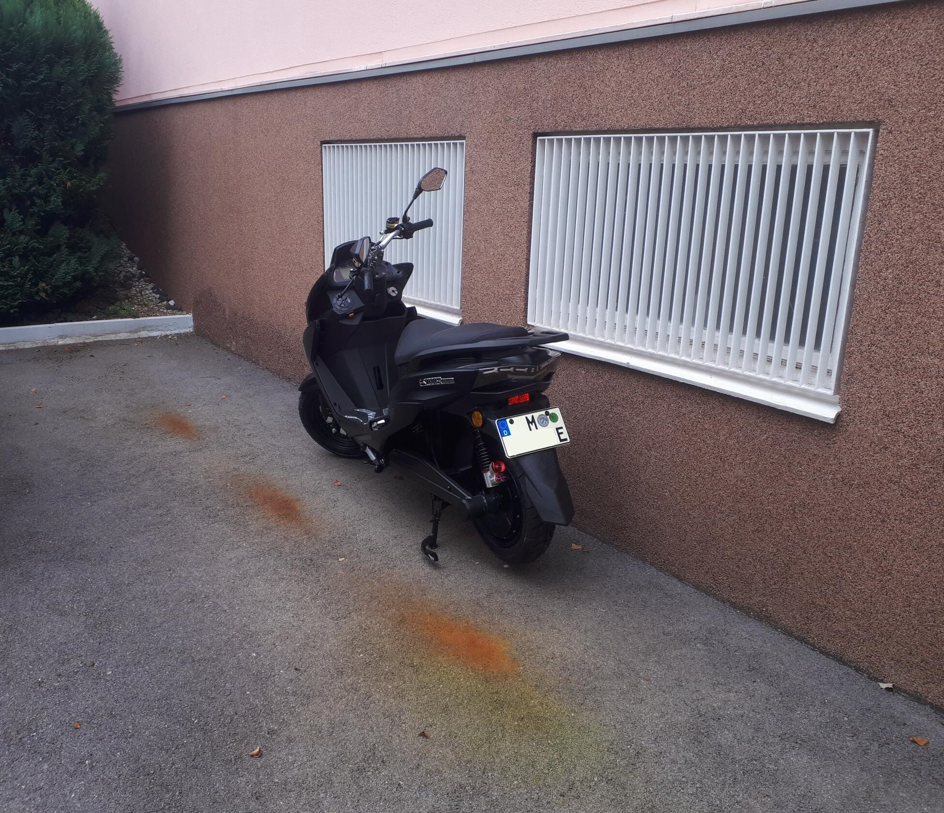

Dann zwei Fotos wie er aufgebaut dasteht, schaut schon gut aus :) Bisher noch ohne Helmfach, das will ich noch polstern.
Fürs Kennzeichen musste ich händisch Löcher reinbohren, da ich keinen Halter wollte und die Schrauben sonst durch die Siegel gehen würden...
Wurden dann ~15cm auseinander gebohrt, vorgesehen sind 11-13cm.

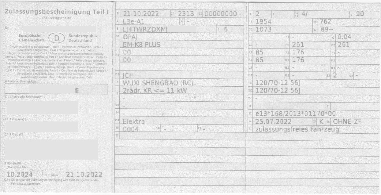

Ohje, mein Beileid zu so einer unfähigen Person in der Zulassungsstelle.
Bei mir kam damals ne erfahrene Kollegin dazu, die kannte sich aus.
Die Bearbeiter vor Ort können mit der e-Nummer im CoC auf eine Datenbank zugreifen mit allen CoC zugreifen - das hatte mir damals geholfen, weil sie dann auch sehen, was woanders schon mal eingetragen wurde.
Mittels e13*168*2013/01170*00 finden die Sachbearbeiter mindestens zwei Einträge - meinen und einen, der vor mir zugelassen hat.
Welches Datum hat dein CoC? das war bei mir noch ein Problem, sie haben dann das Datum der Unterschrift genommen.
Anbei mal mein (geschwärzter) Fahrzeugschein - da steht dann einfach bei kW/Drehzahl 4/-

- Die Dekoelemente im Trittbereich sind aus billigstem Dünnblech - mein Motorradstiefel hat sich an einem Verfangen und verbogen. Werde ich einfach abschrauben. Vielleicht montiere ich etwas besseres dran, dauert aber noch.

Update 2: Nachgeladen nach der BAB- und Soziusfahrt: Laut Prozentanzeige sogar 142km Reichweite. Stand aber auch mal im Stau.
