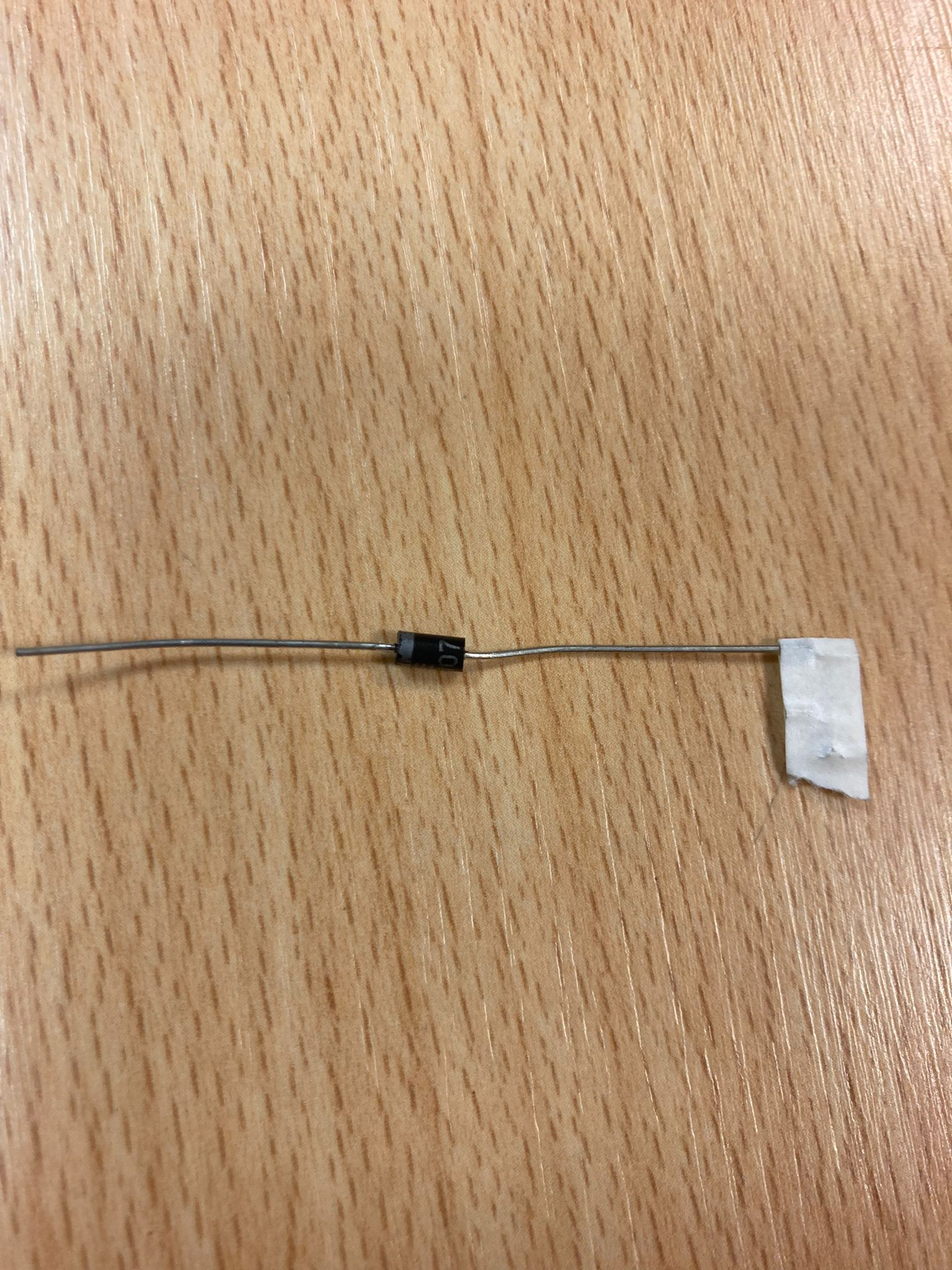

nach langem hin und her hat sich nun herausgestellt (nach etlichen Telefonaten mit Futura) das mir das falsche Relais zugeschickt wurde! Das Relais ist eigentlich eine Diode die sich im hinteren Kabelbaum befindet. Dazu muß der Kabelbaum aufgetrennt werden und die neue Diode ( die mir jetzt zugeschickt wird, hoffentlich) neu eingelötet werden. Werde weiter berichten!

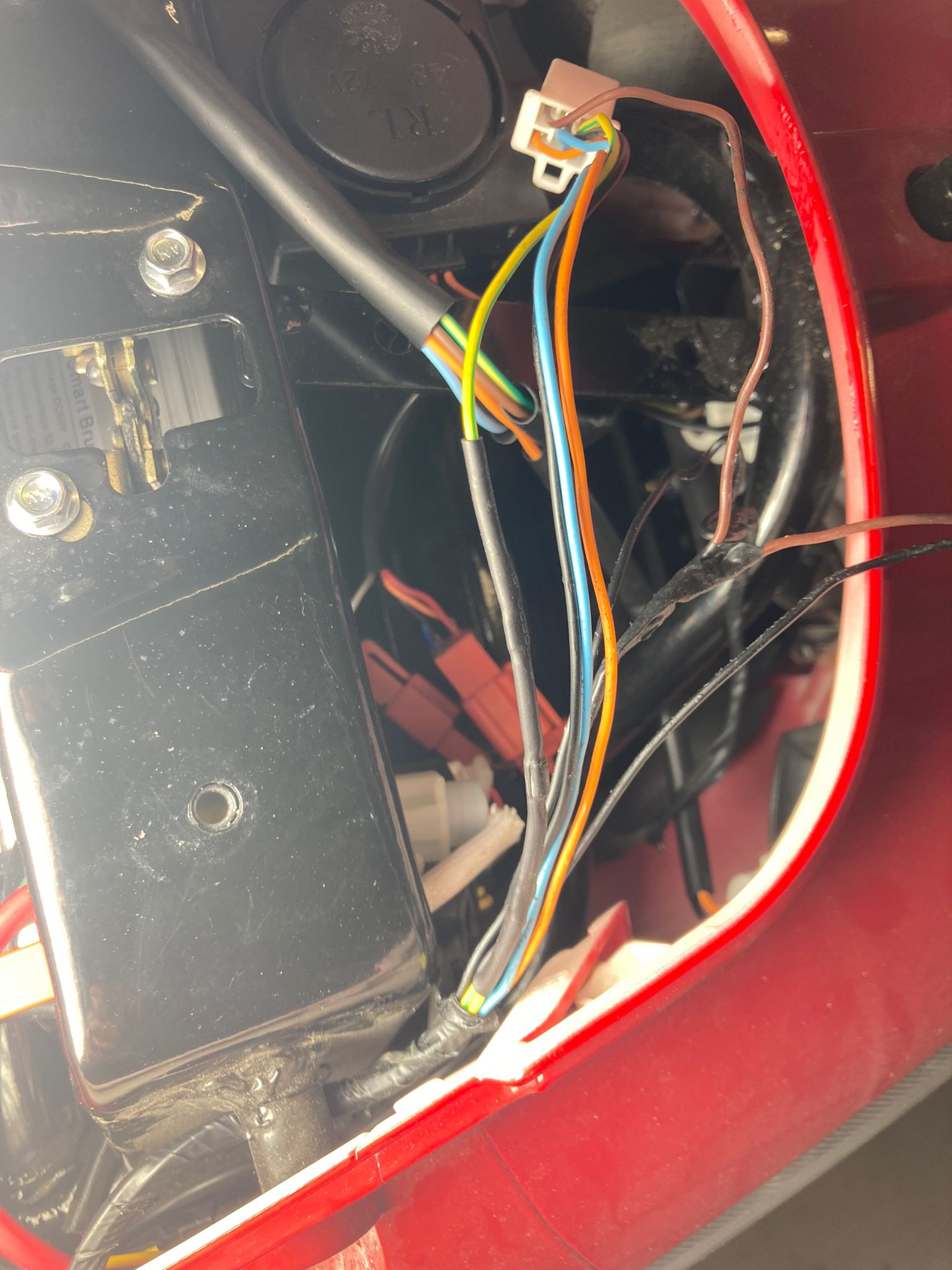

endlich ist gestern die Bremslichtdiode angekommen!! Habe also gerade die Rückbank demontiert um an den Kabelbaum zu gelangen! Die Diode sitzt nicht wie von Futura angegeben 5cm im Kabelbaum hinter dem Bremslicht! Vom Bremslicht kommt der Kabelbaum mit den beiden hinteren Blinkern zusammen und gehen dann auf einen Stecker. Ungefähr 10cm hinter dem Stecker im Hauptkabelbaum sitzt die Diode im Gelb/Grünen Kabel! Also vorsichtig mit Cuttermesser Kabelbaum von der Isolierung trennen, dann wird man fündig. Die Diode war auch nicht eingelötet, wie von Futura gesagt, sondern mit Aderendhülsen verklemmt! Was soll ich sagen neue Diode eingebaut und das Bremslicht funzt wieder!!! Ich schätze mal das man diese Diode auch in jedem Elektronikladen bekommt, das werde ich nächste Woche versuchen herrauszufinden. Futura hat vorsorglich mal 2 Dioden geschickt. Sollte mal jemand diesen Fehler auch haben, kann er mich gerne anschreiben, so langsam lernt man seinen Roller kennen und eigentlich kann man fasst alles selber reparieren!
LG Jörg
LG Jörg
