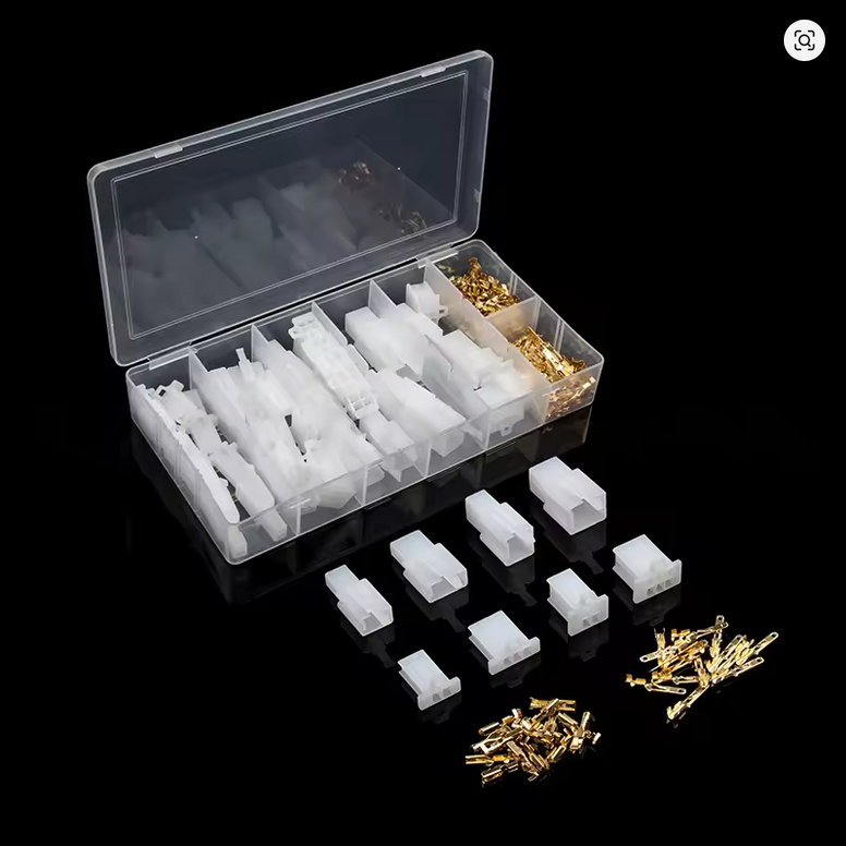

Re: Hat einer ne Idee wie man Blinkersound nachrüsten kann ???
Auch ich möchte Jeff danken für seinen genial einfachen und perfekt funktionierenden Schaltplan!
Dass ich beim Robo-S den Blinker nicht höre (und bei hellem Licht auch fast nicht sehe) und deshalb öfters mit noch eingeschaltetem Blinker geradeaus weiter gefahren bin, hat mich sehr gestört - und war auch gefährlich.
Jeffs Schaltung war schnell gebaut,
aber wie genau einbauen ohne am Roller selbst herumlöten oder Kabel zerschneiden zu müssen? Schliesslich habe ich mir bei AliExpress für 5 Euro ein Kit mit Fahrzeugsteckverbindungen bestellt und damit ein kurzes Zwischenkabel gebaut, das im Vorderbau zwischen 6-Pol Scheinwerferstecker und -kupplung gesteckt wird und dort die Masse und die beiden Blinkeranschlüsse abgreift: Beim Einbau merkte ich, dass nicht das graue Kabel (wie Sunra-generic-2controller Diagram angegeben) zum rechten Blinker gehört, sondern das grüne - da hatte ich aber meine Ableitung schon im grauen Kabel eingebaut. Also Achtung: Bei der Steckverbindung auf Rollerseite sind Grau und Grün ausgetauscht (auf der Scheinwerferseite sind die Farben eh verschieden). So, und nun piepst mein Robo-S angenehm beim Blinken und erinnert mich daran, ihn auch wieder auszuschalten!
