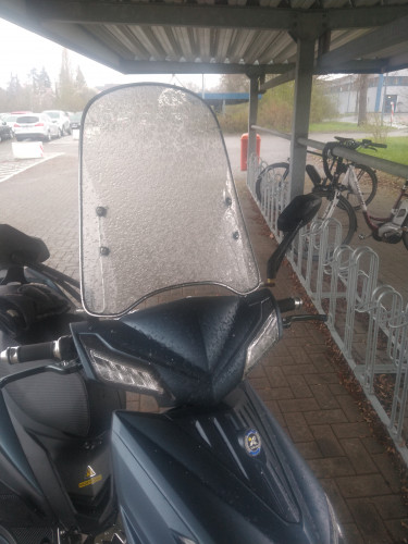

Ich meinte, wie Hoch ist das im eingebauten Zustand vom Boden aus, einfach mal Zollstock dran halten.
So kann das Windschild bei leichten Schneefall aussehen:
Deswegen ist es wichtig, das du drüber Hinweg sehen kannst.
Der Windschutz fürs Gesicht ist mit Jethelm und offenem Visier dann immer noch gegeben, auch bei leichtem, bis mittleren Regen bleibst du Trocken.

Ich verstehe jetzt was du meinst. Heute morgen nach 10km fing die Windschutzscheibe an zu beschlagen und musste die Außenseite reinigen, sonst habe ich zu wenig gesehen. Ich werde es auf die niedrigste Stufe stellen, wenn ich zu Hause bin und dann messen.
