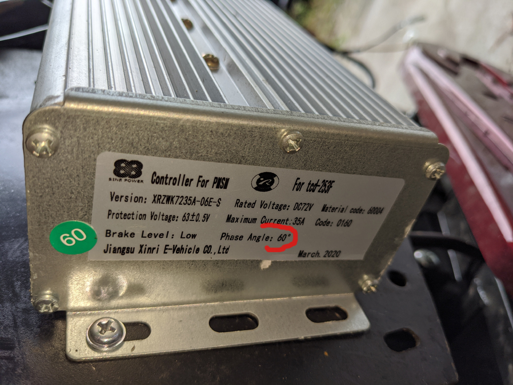

Ich würd' an Deiner Stelle erstmal nachschauen, ob Dein Controller (&Motor) wirklich für 60° Phasenwinkel ausgelegt ist.
Das sollte prominent auf dem Controller draufstehen. Beim Motor bekommt man das nicht so leicht raus.
Beim "Classico" gibt es so viele Varianten in der Bestückung, dass man da nie 100%ig sicher sein kann.

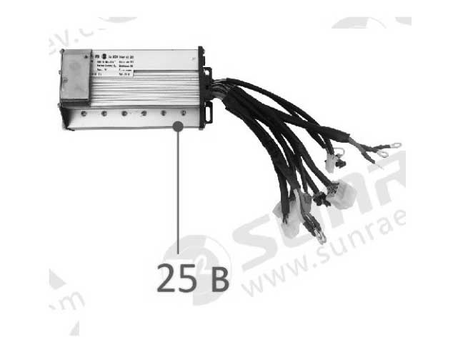

Laut Futura sieht der eingebaute Controller im Classico/Blei so aus:
