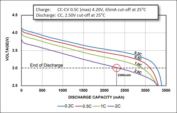

Wenn größere Akkus nichts bringen, wie erklärst du dann das GerryLee mit dem 60ah Akku von Fritz ca. 5kmh mehr Geschwindigkeit erreicht?
Ich bin der Meinung das die originalen Akkus zu wenig Kapazität haben und durch den Peukert Effekt unter Last 10-15V je nach Ladezustand weniger abgeben können.
Auf den ersten 3-5km geht der Classico ohne Mods deshalb auch deutlich besser.
Ich hab mal ein entsprechendes Diagramm angehängt.

sicherlich mag es, je nach Situation, einen gewissen Effekt geben, da bei größeren/zwei Zellen ein geringerer Innenwiderstand der Akkus und damit weniger Spannungsabfall vorliegt, der Peukert Effekt hat nach meinem Verständnis damit nichts zu tun. Das setzt aber auch voraus, dass entsprechende Querschnitte der Kabel usw. vorliegen.
Der Strom bei Vmax ist bei mir knapp 20A, also 0,7C, wenn man in Dein Diagramm schaut, dann ist der Effekt des Innenwiderstands ja erst zwischen 1C und 2C deutlicher.
Wie dem auch sei, bei meinem Roller bemerke ich keinen relevanten Effekt, ob ich jetzt nun einen oder zwei Akkus mit Y-Kabel anschließe.
Da ich bei meinem Roller nicht nur den Strom sondern auch die Spannung messe und auf meinem Tacho anzeige, kann ich dabei beobachten, dass die Spannung bei Beschleunigung mit vollem Akku (unbelastet 84,2V) auf bis zu ca. 73V einbricht (50A pro Akku) und bei Vmax (20A) wieder auf bis zu 82,5V ansteigt. Das passt zu dem o.g. Effekt.
Ich kann ja bei Gelegenheit mal eine SD-Karte in meine Tachoansteuerung integrieren und die Daten während der Fahrt aufzeichnen.
50A pro Akku???!!! Machst du mit deinem Roller Whellie?
Wieviel AH haben deine Akkus? Der orginale hat doch nur 20AH was dann ja bei 20A schon 1C bedeutet und beim beschleunigen mit orginalem 35A Controller 1,75C!
Korrigiere mich bitte wenn ich falsch liege.

nen Wheelie macht man nicht, dafür ist der Schwerpunkt zu tief, aber fast :D ich sagte doch, dass das Spaß macht ;)
Naja, die 2x50A fließen ja auch nur recht kurze Zeit, beim Anfahren, sobald man auf Tempo ist, sinkt der Strom sofort wieder.
Die Akkus haben 28Ah, also 1,8C.

Dazu muss man wahrscheinlich noch ergänzen, dass slothorpe's Akkus noch ohne BMS Gedöns sind. Sonst könnte er - auch kurzfristig - keine 2x 50A entnehmen.
Die neueren Akkus (mit BMS, ab ca. 05/2020 ?) reduzieren den Strom auf max. 28 - 35 A.... und haben einen größeren Innenwiderstand (durch die MOSFET's im BMS, über die auch die Strombegrenzung läuft).
Der Effekt, dass der Roller "etwas" schneller läuft wenn man 2 Akkus parallelschaltet, kommt alleine schon dadurch, dass sich dadurch der Innenwiderstand der "Spannungsquelle" halbiert. Sprich an dem Innenwiderstand fällt bei Belastung weniger Spannung ab als bei einem Akku... folglich bleibt für die Motor/Controller-Mimik etwas mehr Spannung übrig und der Motor kann schneller drehen als mit nur einem Akku.
Da slothorpes Akkus kein BMS haben, ist der Effekt mit dem Innenwiderstand für ihn so minimal, dass er den gar nicht wahrnimmt.
