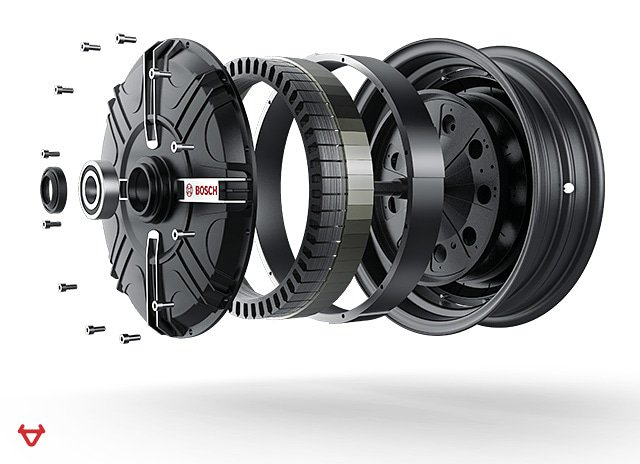

die Bremse habe ich auch überprüft, ist alles fest. Ich habe mir mal eine Explosionszeichnung des Motors heruntergeladen, aber wie man sehen kann ist hier eigentlich nichts was poltern könnte. Ich verstehe das nicht. Die Kontakte am Controller sind alle fest und nass ist auch nichts.....
