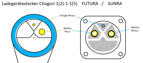

selbst wenn Du das Ladegerät mit identischem Stecker bekommst, hat der Akku-Hersteller SUNRA wieder seine spezialle Pin-Belegung, die erst hergestellt werden muss, damit das Laden funktioniert.
Du kannst also im Prinzip jedes Ladegerät für 20s LiIon (72 V Nennspannung/Ladeschluss bei 84 Volt) benutzen, wenn Du einen Chogori 2-1-5-Stecker anbringst, bei dem die Kabelbrücken auf SUNRA-Akku angepasst sind.
https://de.aliexpress.com/item/10050069 ... gKjdvD_BwE
Meiner Erinnerung nach (bitte am Hawk-Ladegerät überprüfen) ist auf der Ladegeräte-Seite der Pin Nr8 mit dem Hochstrom-Plus-Pin (Nr. 1) verbunden (kontaktiert) und mit dem Einstecken des Steckers in den Akku (wodurch Plus auf Pin 8 ankommt) erwacht das BMS im Akku und gibt den Ladeport-Minus (auf Pin 3) frei und es kann geladen werden.
Für den Angry Hawk macht es Sinn, sich ein stärkeres Ladegerät zu kaufen. Ggf. kannst Du vom defekten Gerät auch den Ladestecker übernehmen, der schon richtig verdrahtet wäre.

Die Ladegeräte haben ihre Freigabe im Stecker.
Mein Schwager hatte auch ein Defektes Ladegerät.
Ein ähnliches Ladegerät gekauft, Kabel geöffnet mit dem alten Stecker ( der in den Roller kommt ) verbunden, funktioniert.
Sollte natürlich der Wiederstand, oder was auch immer im Stecker verbaut ist , Defekt sein ,wird es nichts mit nachladen.
Gruß Tom
