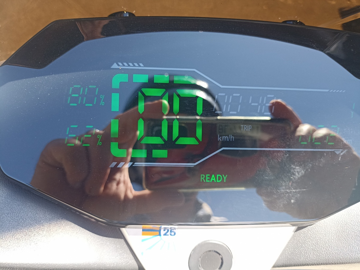

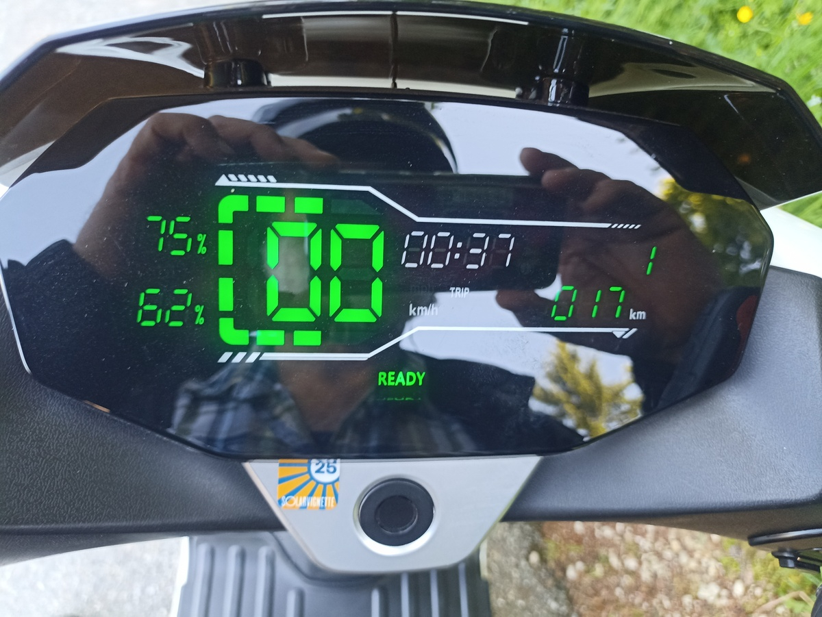

Da ich, wie Markus weiter oben, hier auch nach "Praxisbeobachtungen" gesucht (und nicht gefunden) habe, hänge ich hier meine heutige Erfahrung in Sachen Rekuperation an...
Meine Testfahrt heute begann auf 450m.ü.M und ging über 17km hinauf auf 1021m.ü.M.
Beim Runterfahren achtete ich darauf, möglichtst nur mit Rekuperation zu bremsen.
Auf den ersten 300 Höhenmetern runter hat Batterie 1 von 75% auf 80% rekuperiert. Dabei ist Batterie 2 auf 62% geblieben, woraus ich schliesse, dass die Rekuperationsenergie nur auf Batterie 1 geleitet wird.
Die restlichen 270 Höhenmetern abwärts ergaben keine weitere Erhöhung des Batteriestands, was bestätigen würde, dass die Rekuperation effektive nur bei SOC < 80% wirksam ist.
Nach der Fahrt habe ich jetzt übrigens die Plätze der beiden Batterien getauscht, so dass die "schwächere", die immer schnell ein paar Prozent weniger anzeigt, jetzt diejenige ist, die von der Rekuperation profitiert.
Gruss, Heinz

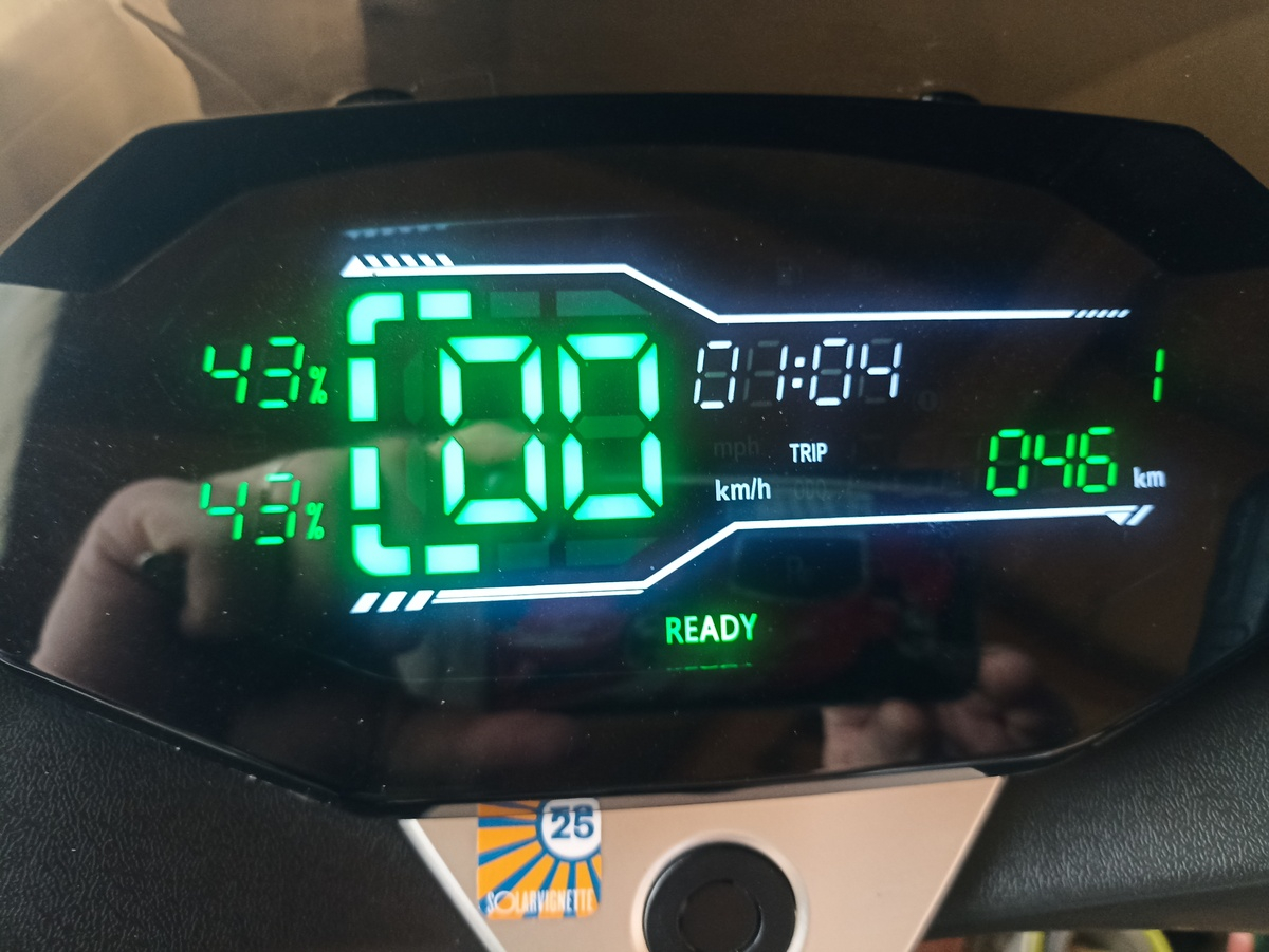

Kleiner Nachtrag zum letzten Abschnitt meiner obigen Message...
Nachdem bis jetzt bei meinem neuen Robo-S die Batterie 2 immer sehr viel schneller Prozente verloren hat (siehe Bilder oben) habe ich gestern ja die Plätze der beiden Batterien vertauscht. Bin danach heute 56km gefahren und --siehe da!-- jetzt war auf der ganzen Fahrt die SoC Differenz der beiden Batterien nie grösser als 2%!
Es sieht so aus, als ob sowohl Batterie 1 und 2 wie auch Controller 1 und 2 nicht zu vernachlässigende Leistungsunterschiede haben können, die sich je nach Anordnung verstärken oder kompensieren können.
Gruss, Heinz
