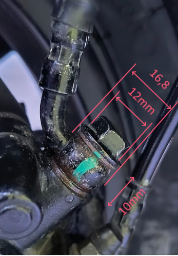

zwecks TÜV Überprüfung muss ich einen der vorderen Bremsschläuche erneuern. Futura "Ersatzteile" kommen nicht in Frage, es gibt die Schläuche (mindere Qualität) ja auch nicht einmal einzeln zu kaufen...(Thema Futura beendet)
Dazu hätte ich eine Frage von denen, die bei Sunra Modellen diese schon einmal gegen Dritte getauscht haben:
Ausgewählt hätte ich mir bei Louis folgende:
Die Leitung (84cm hab ich schon abgemessen)
https://www.louis.at/de/trw-varioflex-b ... r=10047575
Jetzt kommt die eigentliche Frage:
Die Anschlüsse (2x):
https://www.louis.at/de/trw-vario-ansch ... 0-10047782
Leider konnte ich die Leitung nicht zerlegen, da ich noch fahren muss (und ich keine Bremsflüssigkeit zuhause hab):
Lt. Foto (beide Anschlüsse schauen gleich aus):
Schlüsselweite ist 12mm:
Sollten die ausgesuchten Teile passen? Gibt es etwas zu beachten?
Danke u. LG
Matthias

Bzw. überhaupt gleich das, werde ich mal bestellen - und zur Not zurück geben:
https://www.amazon.de/gp/product/B081H7 ... 4VPH&psc=1

gibt es auch hier: https://de.aliexpress.com/w/wholesale-b ... 2f18WAtrTu
alternativ kannst du ja mal bei https://fabian-spiegler.de/ nachfragen was er für eine konfektionierte leitung verlangt (der vater ist der original SPIEGLER für motorräder und autos)
die sind mit gutachten ausgestattet.
