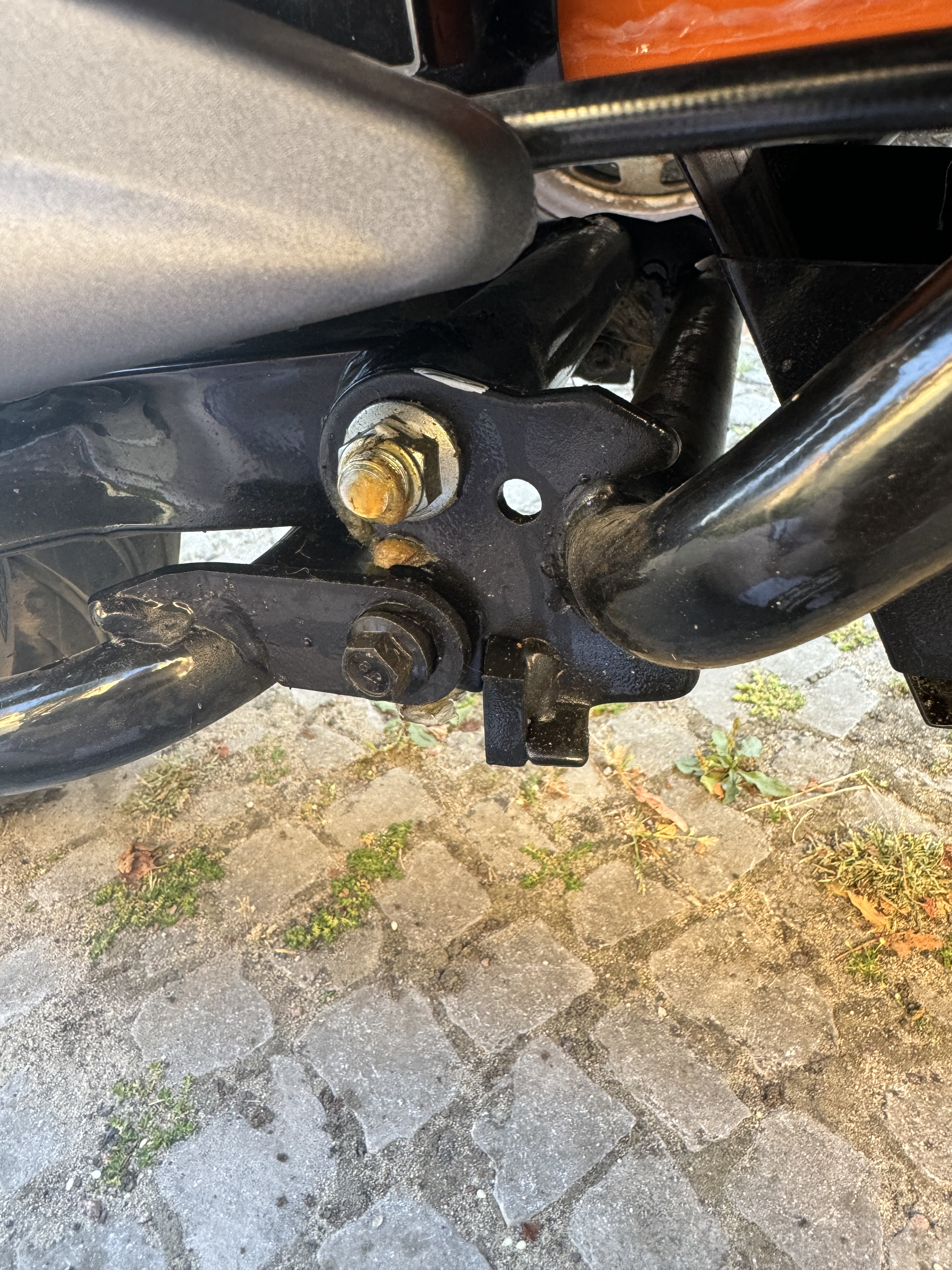

Eine Quelle habe ich gefunden, das kleine Metall Schild, wo die Seriennummer drauf steht, ist nicht optimal geschweißt worden, dessen Kante hat an dem Batteriehalter blech gekratzt, wodurch es bei der kleinsten Bewegung gequietscht hat.
Nun sind nur noch 2 quietschende stellen aktuell:
- Sitzbank die die Verkleidung teils „quetscht“ wodurch Geräusche entstehen
Und, ich weiß nicht wie man diese Achse nennt, es ist vorne eine Mutter mit viel Fett drauf. Dieses „Gelenk“ quietscht ganz grausam auf Kopfsteinpflaster.
