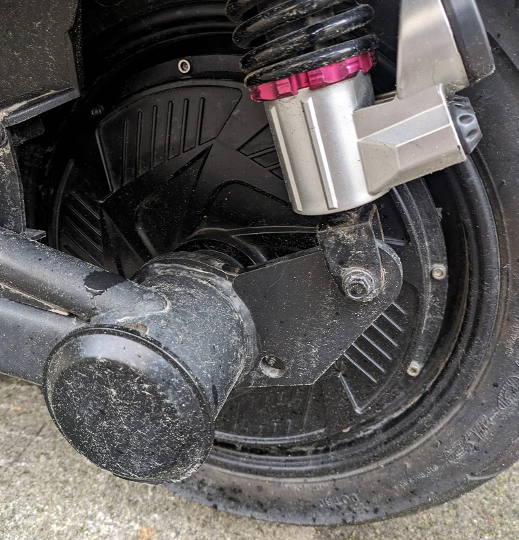

Hallo morph78,
konntest du das Problem beheben?
Bei mir wurde mittlerweile zum dritten mal neue Controller verbaut, wäre ich einfach bei den originalen Controllern geblieben, als der Roller nicht anfuhr...
Verbaut sind 38A-Controller, das Ersatzteil von Futura ist aber ein 40A-Controller für den Robo und passt von der Programmierung nicht an den Angry Falcon.
Der AF fährt damit 10km/h langsamer als vorher, die Gangwahl-Wippe ist auch anders zu bedienen (es wird ein Knopf erwartet wie beim Robo).
Bei mir zog er dann bis 76 laut Tacho aber blieb dort stehen (statt 86), auch mit Soziusbetrieb, was für eine Drehzahlbegrenzung spricht.
Habe zwischenzeitlich mit dem Hersteller des Motors (Wuxi Yuma Power Technology) gesprochen: Sie haben den Motor nicht produziert. :?
Auch wenn es im CoC steht: der Motor ist wohl eigentlich nicht von ihnen.
Auf den Fotos eines direkten China-Händlers ist auch ein anderer Motor zu sehen, das wäre :

Futura listet im Vorschaubildchen des Ersatzteils z.B. einen 10 Zoll Motor ab wie diesen:
https://german.alibaba.com/p-detail/Wat ... 82676.html
Angry Falcon Motor
Wuxi Yuma Motor
Wuxi Yuma Motor

Beitrag von SpidiG »
Dann hattest du wohl Glück und zwei 38A-Steuergerät verbaut bekommen.
Ich kann es auch mit Controllertausch reproduzieren - ist der 38A Controller der Master, läuft er aufgebockt 96 laut Tacho, mit dem 40A nur 83 meine ich.
Die Drehzahlen im Betrieb passen auch gut: Der AF hat mit seinen 120/70 R12 Reifen einen Abrollumfang von ~1,46m, das macht bei den Geschwindigkeiten ziemlich genau 800U/min und 900U/min beim 40 und 38A Controller. Im Leerlauf dann 1000U/min Limit.
Ich werde hier einen neuen Thread erstellen für den Umbau auf einen Einzelcontroller, die Ersatzteillage wird sich eher nicht bessern.
