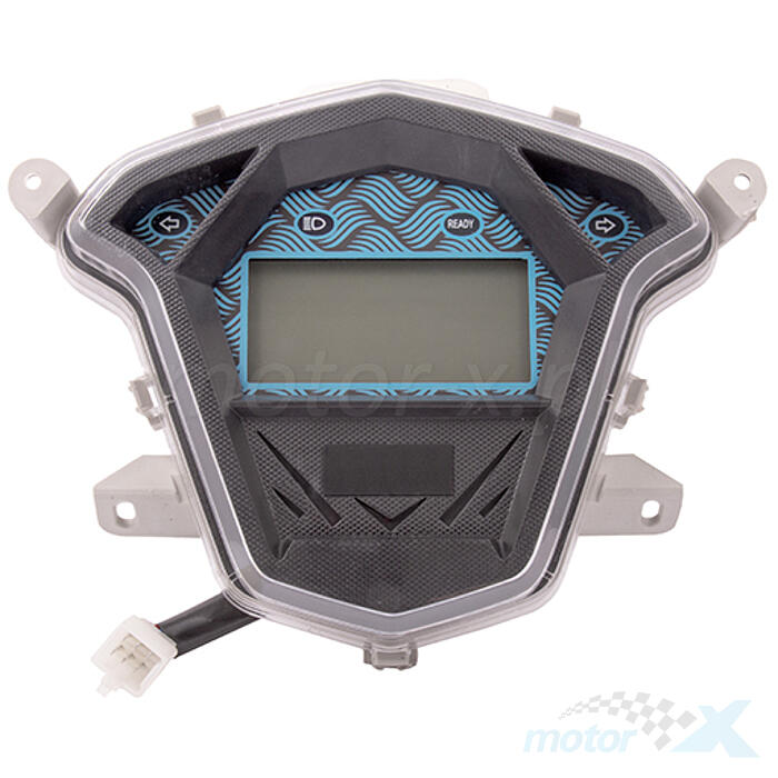

Hallo, habe gesehen der Falcon hat einen neuen Tacho und so wie der aussieht müsste der in den Hawak passen.
Passt, aber nur die Geschwindigkeitsanzeige geht nicht. Der km Zähler geht aber, es werden km gezählt nur die Anzeige von der Geschwindigkeit geht nicht, zeigt nur so ca. 10 bis 25km an und das auch im Stand.
Der original Stecker von dem Tacho hat 6 Kabel, der neue Tacho vom Falcon hat aber in dem Stecker nur 5 Kabel, das 6 hängt nur so rum.
Selbst an dem Stecker mit den 6 Kabel das 6 vom neuen Tacho angeschlossen doch keine Anzeige der Geschwindigkeit.
Hat jemand da eine Lösung, oder ein Schaltplan vom Falcon, wäre sehr gut, jetzt schon danke.

Mal selber versucht den 6ten pin nachzumessen?
Sowas ähnliches hatte ich bei meinem emax mit China Controller, das "speed" Kabel bestand aus allen 3 Phasen und zeigte somit reinsten Blödsinn im Tacho an, ein Kabel vom Sensor einfach aufgeteilt und angeschlossen läuft.

Re: Hawk 3000, auf neuen Tacho vom Falcon wechseln !!!
Könntest du das näher erklären wie du das gemacht hast?
ist das dieses Teil, evtl. das alte Display im Falcon:
https://www.motor-x.de/licznik-barton-e ... sja,p.html
Jedenfalls mit sechs Anschluss-Pins.
Vier davon müssten sein:
- Minus (i.d.R. Grün)
- Plus Fernlicht (i.d.R. Dunkelblau)
- Plus Blinker Rechts (i.d.R. Hellblau)
- Plus Blinker Links (i.d.R. Orange)
Der "Hall-Puls" den Predator92 offenbar meint, ist das "Anzapfen" einer Motor-Hall-Leitung z. B. der blauen.
Wenn aber ein digitales Kommunikationssignal (vom Controller) im Display verarbeitet wird (mit Fehler-Anzeige), wird es nicht mehr über Hall gehen.
Habe gestern mal den Tacho am Hawk freigelegt und mir ist ein freier Stecker mit 3 AdernTheo hat geschrieben: ↑Do 29. Jul 2021, 20:45Der original Stecker von dem Tacho hat 6 Kabel, der neue Tacho vom Falcon hat aber in dem Stecker nur 5 Kabel, das 6 hängt nur so rum.
MfG
aufgefallen.Blöd das ich kein Foto gemacht habe.Es gäbe aber noch ne Möglichkeit (oder auch mehr)
den original Tacho auf zu pimpen.Z-B. habe ich ein kleine rechteckiges Voltmeter,welches genau in
in den unteren teil des Gehäuses passen würde.Damit lässt sich dann die Voltzahl ablesen.
