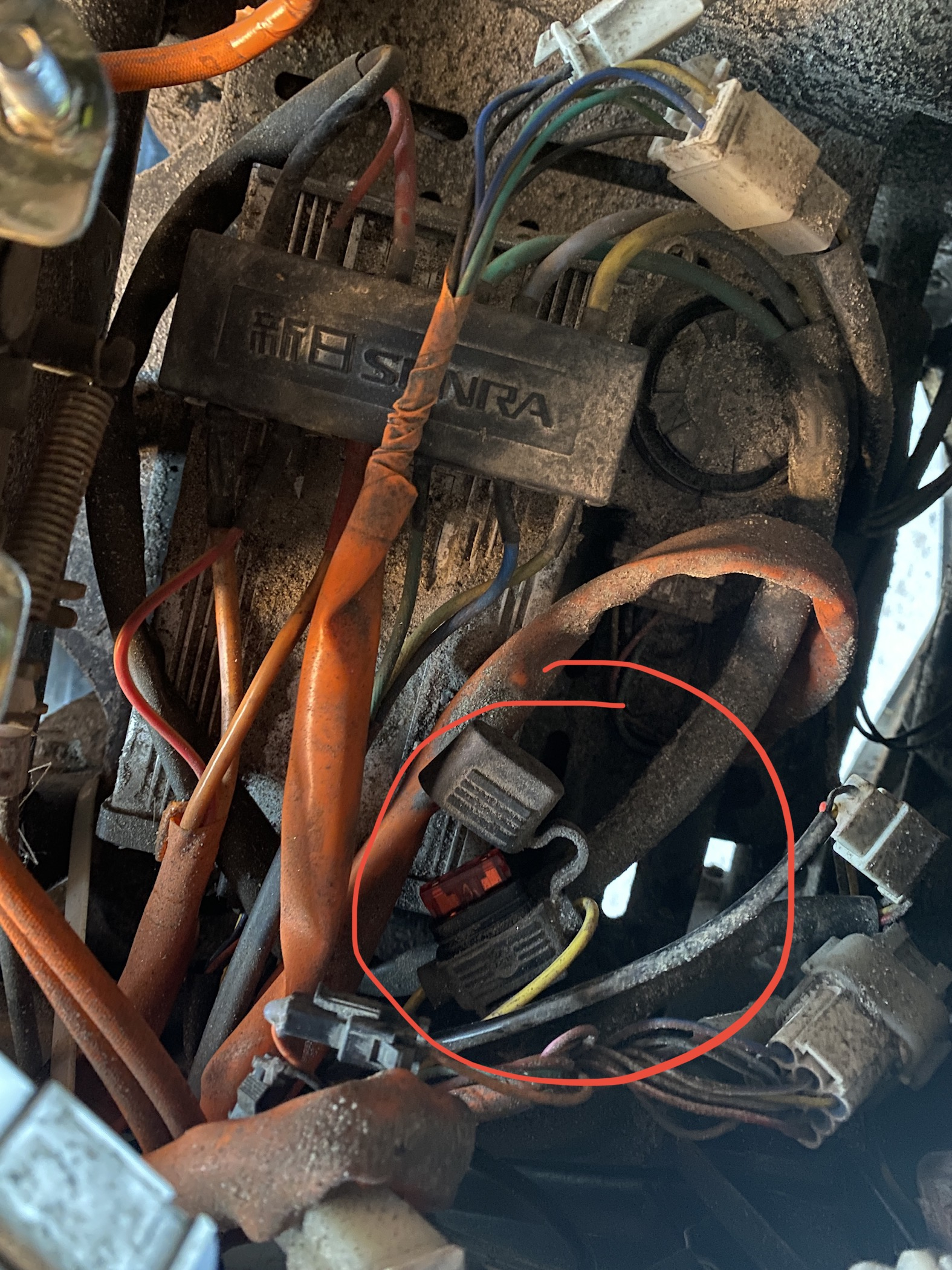

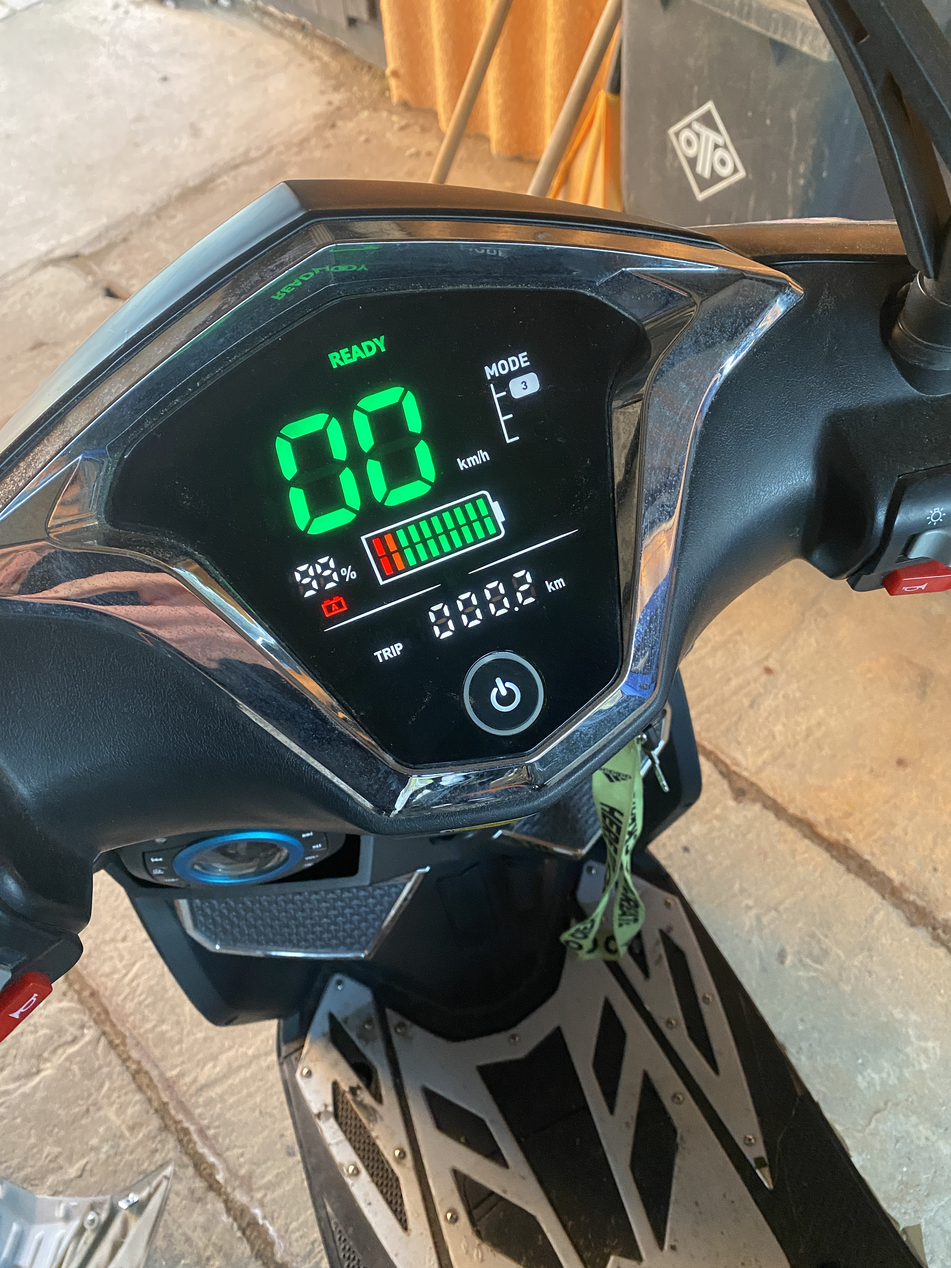

Hi,
bei meinem Hawk war es direkt neben dem Controller, siehe Bild. Die 10A Sicherung an der Stelle war hin. Nach Tausch geht es jetzt wieder.
Vielen lieben Dank an alle :)

Futura_Support
Beiträge: 101
Registriert: Mi 17. Aug 2022, 08:51
Roller: Futura
PLZ: 56332
Re: Hawk 2 bleibt aus
Beitrag von Futura_Support »
Gut das der Roller wieder läuft :D
Ja die kleine Sicherung kann sich je nach dem in höhe des Controllers befinden oder etwas weiter vorne irgendwo am Kabelbaum entlang.

Ich dachte, dreckiger als mein Anschlußkasten geht nicht :|
Wie man sich irren kann :lol:
Vorsicht überings bei den Klemmen.
Ich hatte mir bei Gelegenheit die Keramik zerstört.
