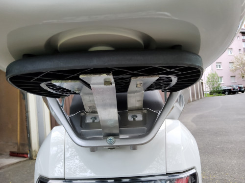

Da ja dieser Gepäckträger nicht zu bekommen ist habe ich mir selber was gebaut,
denke sieht auch gut aus.

Anbei Bilder von meinem Bau eines Gepäckträgers, ein paar Schrauben, Aluflachleiste, ein paar Euro, mehr nicht, sitzt bombenfest.
MfG, Theo

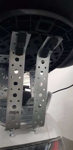

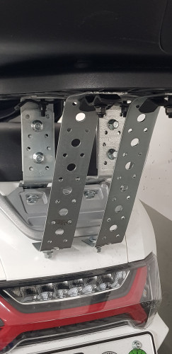

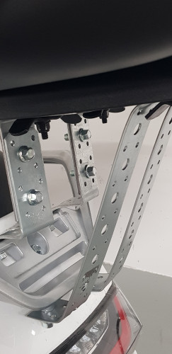

ich hab mir auch 'nen Gepäckträger selber gebaut, weil das Originalteil nicht verfügbar ist.
Im Baumarkt 2 Winkeleisen, verschraubt mit den Schrauben und Muttern, die am Eisengestell montiert waren, in dem der ROBO geliefert wurde.
Darauf konnte die "Grundplatte" des Gepäckträgers montiert werden.
Allerdings hat das Topcase dann noch stark gefedert, deswegen habe ich noch 2 "Diagonalstreben" aus dem selben Material eingefügt, mit einer Eisensäge passend abgeschnitten, "Z"-förmig gebogen, und verschraubt (an der Grundplatte und in die 2 Schraubenlöcher unten an der Halterung des Robo!)
Materialkosten ca. 10,- €, hält perfekt!
