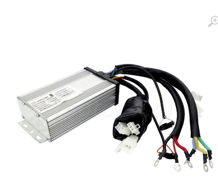

Gut, mag sein, das Futura in Ihrem Angebot auf volle tausender aufrundet. :lol:
Ich hab nicht in das COC geschaut.
Ein Steuergerät wie abgebildet, ist mir jedenfalls 3x durch Futura falsch zugeschickt worden, das passt nicht für den 2.0.
Zu erkennen ist das an der Gummitülle um die Kabel.
Der 2.0 hat da einen Stecker, Ich meine mich zu erinnern mit 9 polen.
Vermutlich für den Hawk li vorgesehen, hat dieser dort eben jene einzelnen Stecker mit einem Spritzschutz drumherum.

kann natürlich sein, dass bei Futura ein etwas stärkerer Controller drin steckt (als in Polen),
der bei elektrischer Kurzzeitleistung dann bis zu 3.000 Watt reinschickt.
Wenn die dauerhafte Abgabeleistung des Motors (mechanisch) bei 1.800 Watt liegt (CoC),
wird 2.000Watt Dauerleistung sich dann auf die elektrische Aufnameleistung beziehen (käme jedenfalls etwa so hin).
