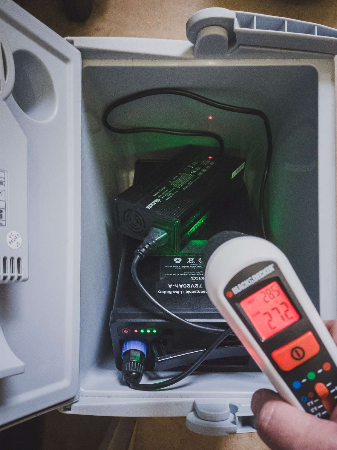

Hallo, hab mir Gedanken gemacht, wie ich quasi immer erreiche, das mein Roller so toll abzieht wie im Hochsommer. Der Akku muss also richtig warm sein. Normal beheizte Räume reichen dafür nicht aus, außer man hat genug Zeit bis er im Kern auch warm ist.
Darum packe ich den Akku samt Ladegerät in eine Thermo-Box vom Baumarkt, in die 1,5L Flaschen stehend hineinpassen. Da ist ordentlich Platz vorhanden, das Ladegerät muss "atmen" können. Jede andere Variante Box wird´s wohl auch tuen. Bei uns steht sie seit Jahren ungenutzt rum.
Dann Deckel halb geschlossen, ohne das Kabel zum Ladegerät zu quälen, und so das warme Luft entweichen und frische nachströmen kann.
Es dauert in meinem Fall keine Stunde bis der Akku in einer warmen Umgebungsluft schlummert, und ohne weitere Energiezufuhr erwärmt wird, nur durch die Abluft des Ladegerätes.
Und die ist ordentlich, bei 33Grad etwa, platziere ich das Ladegerät vorsichtshalber wieder aus der der Box hinaus. Wahrscheinlich würde auch bei mehr Temperatur nix schlimmes passieren. Aber ich bin da vorsichtig, wenn ich das so lade, dann nur unter Kontrolle. Das ist aber auch das einzig aufwendige.
Ist der Ladevorgang abgeschlossen, und ich fahre nicht gleich los, verschließe ich die Box komplett, die Wärme bleibt ja relativ lange erhalten. Auch nach der Fahrt und Pausen von 30 Minuten etwa, bleibt der Akku warm.
Und was bringt´s:
Bei mir mehr "Bums", bessere Reichweite/Beschleunigung. Grade in den unteren Akkustands Anzeigen, z.B. unter 60%. Und 1-2 Km/H dürften es auch sein. Aber hier liegt nicht so sehr mein Fokus.
Macht ihr/du ähnliches, oder bin ich da völlig strange?

Die Idee ist gut, der Vorteil eines entnehmbaren Akkus.

Super Idee! Nur noch etwas beobachten und messen, was da so abgeht, dann kannst Du das mit etwas Erfahrung auch allein arbeiten lassen

Oder man nutzt zur Unterstützung ein arduino, oder ein Temperatur gesteuerten Lüfter einsetzen. Damit kann man ja notfalls auch die Temperatur optimal halten.

Interessante Idee den Akku vorzuwärmen.
Mich würde es auch mal interessieren wie sich der Akku unter Last selbst erwärmt, bzw. wie schnell. Bei meinem Li-akku im Hawk merke ich daß er am Ende der Fahrt warm geworden ist, aber nicht viel. Wenn der Akku bspw. nach 2km schon 30Grad hätte, würde sich der Aufwand mit der Box wohl nicht lohnen (und das Risiko daß die Kühlbox wegen einem dummen Zufall anfängt zu brennen..)
Hat von euch schonmal jemand die Selbsterwärmung gemessen? Schätze bei nem Blei-gel wird die Erwärmung aufgrund des größeren Volumen viel kleiner sein.

Hi, also ich kann dir versichern, der Akku hat nach 10 Kilometern keine 30°, ohne externe Vorwärme (ausser es geht stark bergauf vielleicht). Und wie beschrieben, ich lade so nur kontrollierend. Ich sitze jetzt aber auch nicht davor, so alle halbe Stunde mal den Temperatur Detektor bemühen und nebenbei den Haushalt/PC Arbeiten wuppen.Sascha78 hat geschrieben: ↑Do 28. Okt 2021, 20:40Interessante Idee den Akku vorzuwärmen.

Und wenn ich dran denke, wie heiß die Horizon Box, von ehemals Unitymedia wird... Dagegen sind 30° kalt, wozu hab ich all die Versicherungen
In meiner Wohnung hab ich im Durchschnitt 22°, das erzeugt nicht den Effekt wie beschrieben. Zudem lade ich den Akku quasi in einer unbeheizten Abstellkammer.
Ich mache das nun einige Tage so mit der Thermo-Box, und mein Roller macht so deutlich mehr Spaß. Keine Übertreibung. probiert es aus!
Und wie M-Roller anmerkte, mit etwas Einfallsreichtum und Erfahrung, kann man das auch alleine arbeiten lassen. Da habe ich schon zwei Ideen. Poste ich mehr dazu, wenn das funktioniert.
