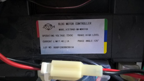

In meinem Blei-Gel-Classico 72V/3000W ist der abgebildete Controller von "JH" (wer ist das?), Modell "A7275HQ2-GM-MDK010A" verbaut.
Ich suche
A) eine Beschreibung der Kabelbelegung (welches Kabel ist wofür?)
B) als möglichen Ersatz einen programmierbaren Controller mit identischen Anschlüssen, bei dem man diese zwei Dinge einstellen kann:
1. Sanftes geschmeidiges Anfahren von 0% auf 100%, sodass auch ruckelfreies Schritttempo-Fahren möglich wird.
2. Flux-Weakening für einen maximalen Speed von 65 kmh.
Andere programmierbare Funktionen interessieren mich nicht...
Freue mich auf eure Tipps, Infos und Empfehlungen (wenn Quellentipps von Ali, dann bitte nur AliExpress)?
Danke im Voraus.

mach mal ein Foto der Kabel und Steckverbinder am Controller
Der sieht ähnlich aus, wie der Controller am 2019er Classico LI, da habe ich die Belegung damals für den Umbau ermittelt.
viewtopic.php?p=137388#p137388
Einen Controller mit identischen Anschlüssen wirst Du nicht finden, Du musst Dir in jedem Fall ein Adapter-Kabel bauen (lassen), ist aber kein Problem.
Du musst dann aber vermutlich auch einen Konverter für das Tacho Signal bauen (lassen), das ist schon etwas anspruchsvoller, habe ich alles hier schonmal beschrieben und auch mehrfach umgesetzt:
viewtopic.php?p=139643#p139643
Ich habe noch einen nagelneuen Sabvoton 72150 liegen, der erfüllt Deine Anforderungen perfekt.
