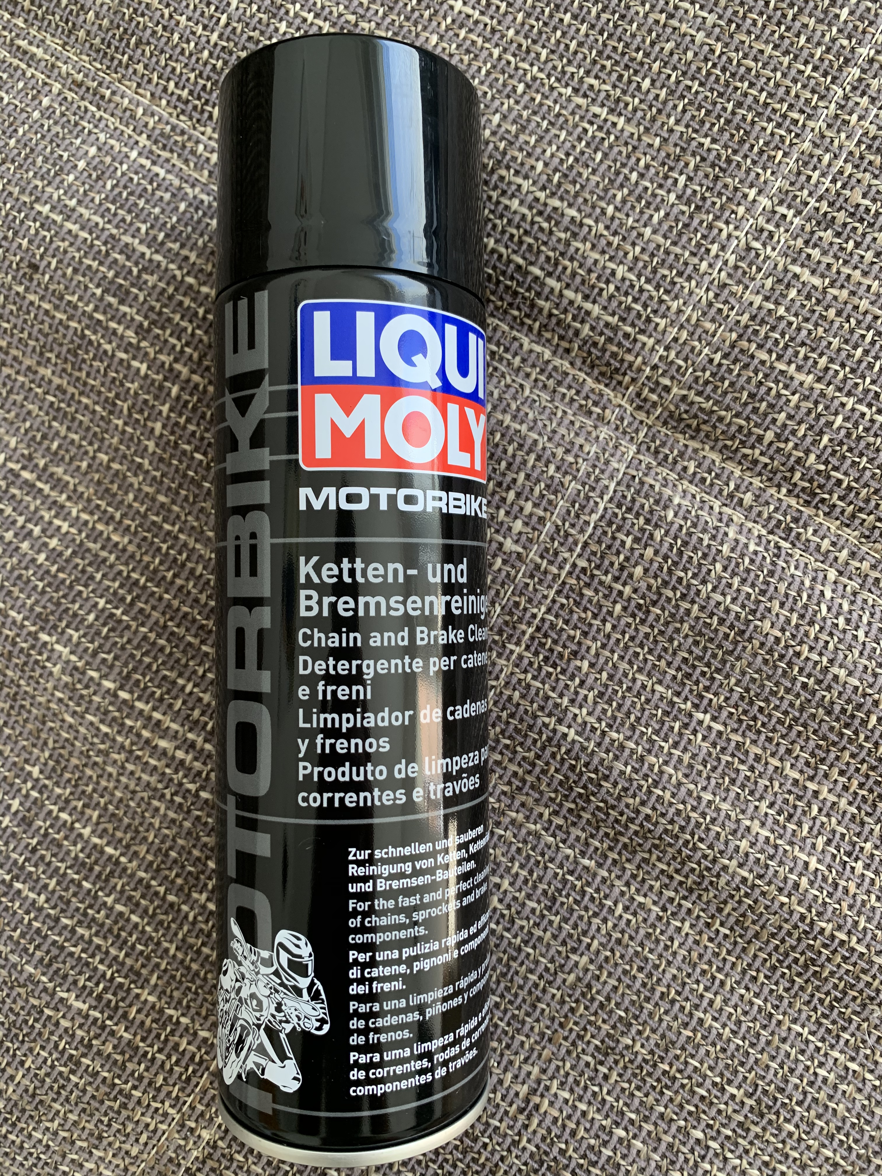

Ich hatte „wiedermal“ viel zu tun. Habe mich die tage für die b196 füherschein angemeldet, fange heute mit der Schulung an. Jedenfalls bin ich leider nicht dazu gekommen reinzusehen. Habe heute bremsenreiniger gekauft und vorhin mal gesprüht und so knapp 1km gefahren. Geräusch ist erstmal nicht zu hören. Beim bremsen habe ich auch gemerkt das der roller nicht mehr sofort angehalten ist. Musste hilfe von hinteren bremsen holen. Habe aber jetzt nicht gewartet bis es trocknet. Wahrscheinlich sollte das erstmal trocknen
Habe das vorher nie gemacht weil ich angst hatte bremsenreiniger auf die falschen stelle zu spühren. Aber dank das yt video bin ich mutig geworden und habe einfach komplett und uberall gesprüht. Und siehe da es ist leise

Leider haben die bremsenreinger nicht lange gehalten. Nach kurzer fahrt hat es wieder angefangen. Habs aber erst heute mit euch teilen können weil ich einfach kein zeit habe
Drauf sprühen, 1-2 fahrten leise. Danach wirds wieder laut.
