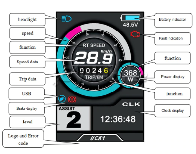

Screenshot_2020-03-10 €89 01 2019 neueste Bunte TFT UCK1 display mit USB Anschluss für Sabvoton controller-in E-Bike Zubehö[...].png
Screenshot_2020-03-10 €89 01 2019 neueste Bunte TFT UCK1 display mit USB Anschluss für Sabvoton controller-in E-Bike Zubehö[...].png (124.3 KiB) 1289 mal betrachtet
Gibt es doch schon fertig zu kaufen und das Display hat auch die Möglichkeit einer 180° Rotation. Kostet 89,- Euro. Wenn ich wüßte, wie man das Display an einen 2018er Sabvoton, ohne das 6-polige Zusatzkabel, anschließt, legte ich mir so ein Display zu.

sicher, auch ne Alternative, passt aber nicht zu meinem Sabvoton, weil ebenfalls kein Ausgang dafür.
Ausserdem finde ich das optisch jetzt auch nicht unbedingt den Hit, Temperaturanzeige für Controller und Motor fehlt... sieht mir insgesamt eher nach eBike/Pedelec aus, denn nach Roller.
Preislich dürfte meine Variante auch günstiger sein....
