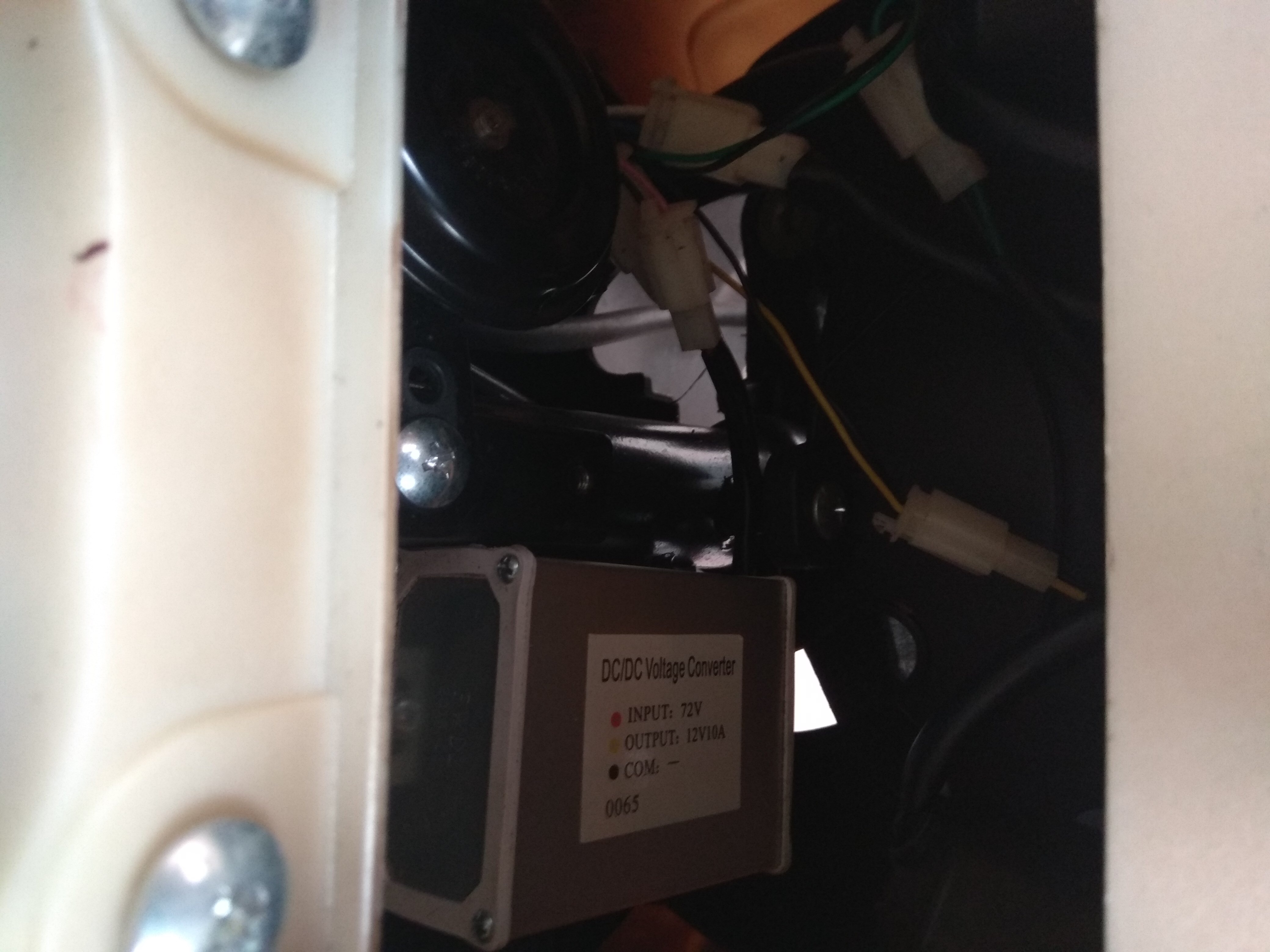

Das Problem mit dem dauernd leuchtenden Abblendlicht habe ich ganz einfach lösen können:
Wenn man die Lenkerverkleidung vorne abbaut, kommt ein kleines viereckiges Relais zum Vorschein.
Dieses einfach abstecken (weißer 4-poliger Stecker) und schon funktioniert alles normal. Lichtschalter auf AUS=kein Licht, Schalter auf Standlicht bzw. Mitte= Tagfahrlicht und Schalter ganz nach links = alle Lichter an. Wie man es halt vom Roller gewöhnt ist.

ich habe bei mir unter die Vordere Haube geschaut. Dort gibt es dieses Relai nicht.
Könntest du den Ort genau zeigen?

Ich habe bei mir auch alles offen gehabt, die Verkleidung war komplett unten, aber das relais habe ich nicht gesehen.

ich habe auch kein Relai gefunden. Scheint verschiedene Stände zu geben. Mein Hawk ist 2 Monate alt.
