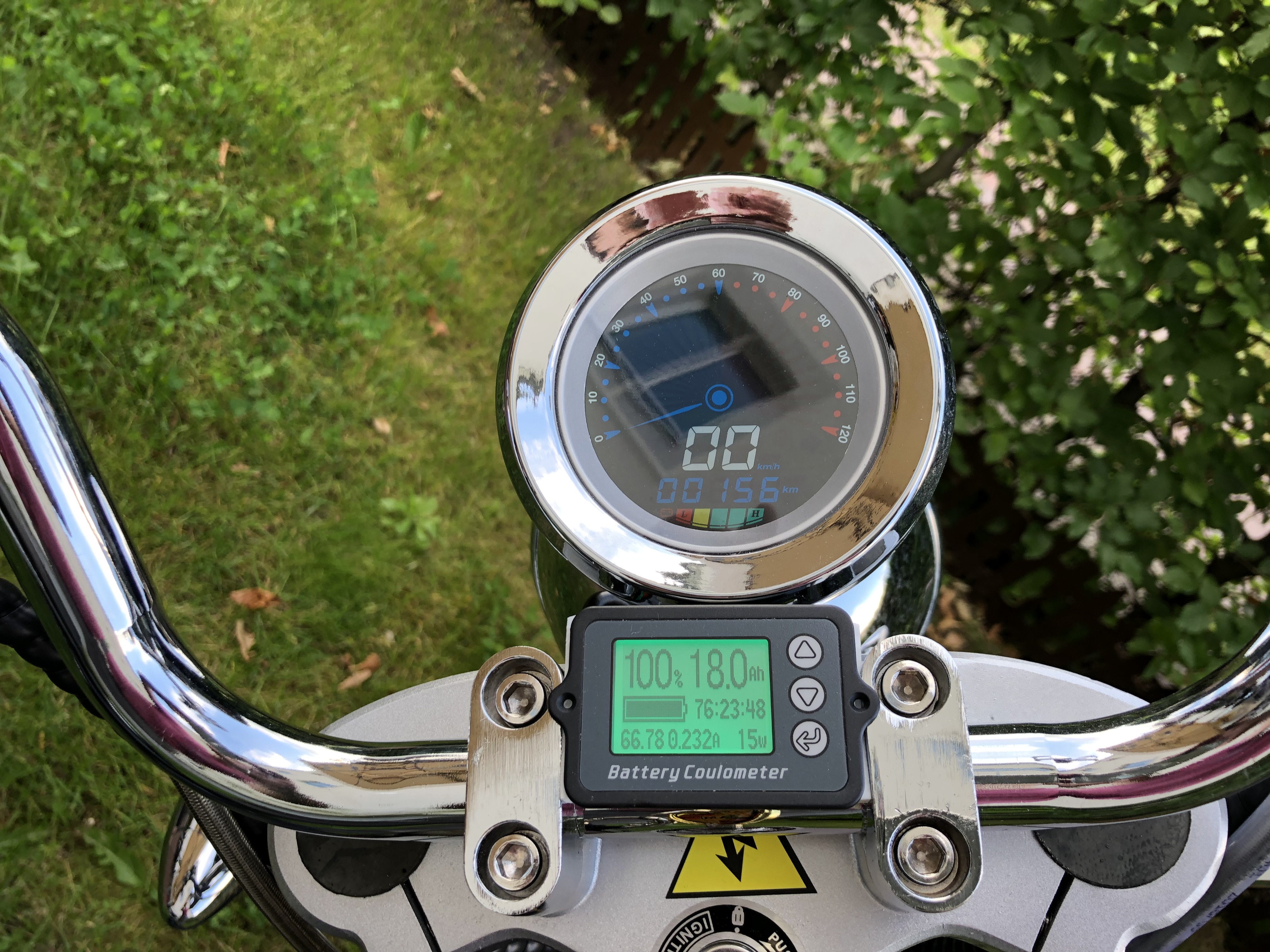

und für die Batteriespannung gibts nen umbausatz Haben Harry ich und die meisten hier auch :D
die ist genauer ;-)

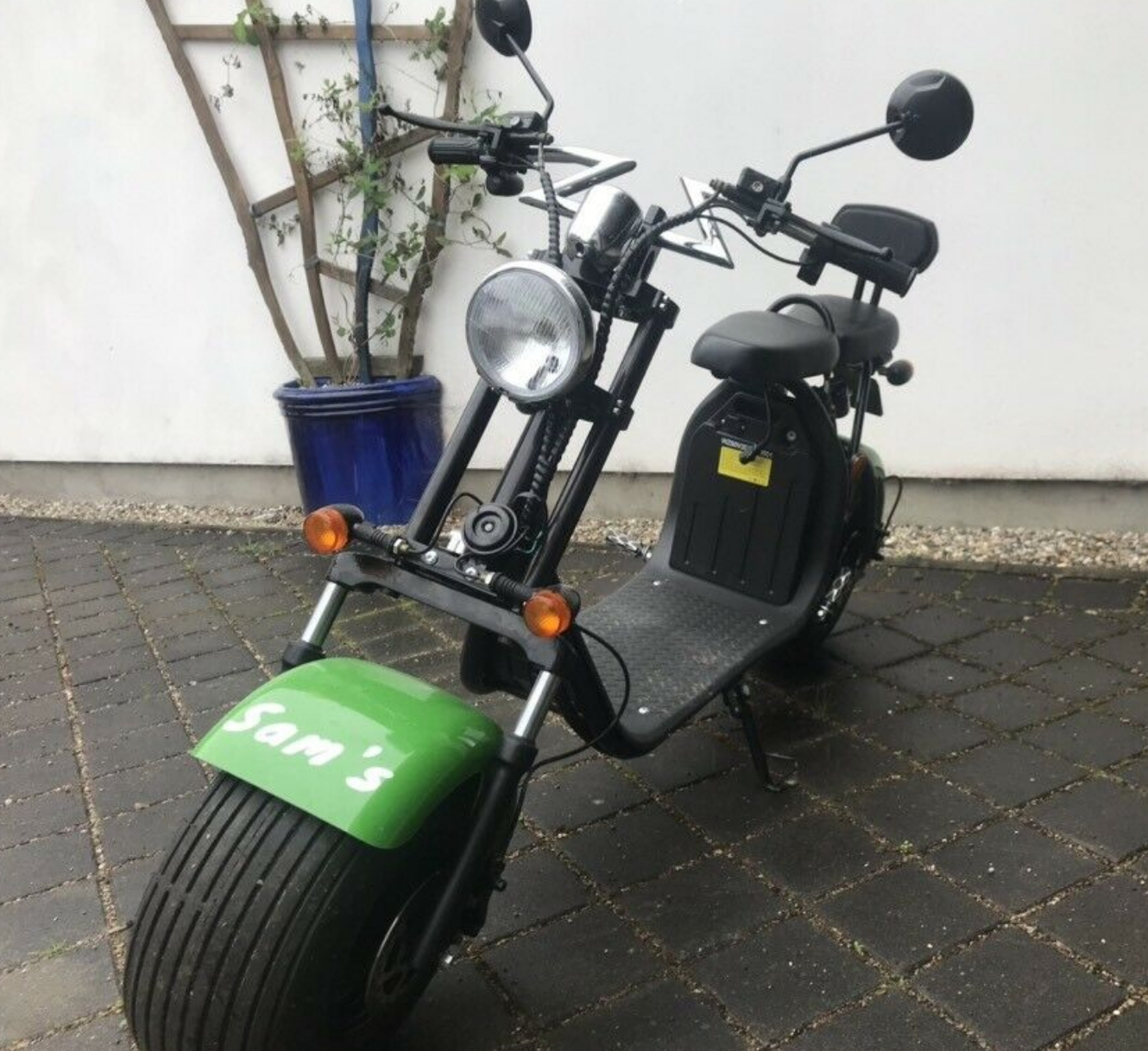

ich habe dann zugeschlagen und das Sams genommen. Das CoC sieht zwar anders aus als ich die kenne, aber meine Versicherung hat es sich angesehen und für einwandfrei befunden... Schild hab ich auch schon.
Mit dem Akku habe ich wohl keine Sorgen weil das Sams im September gekauft wurde, dann durchgeladen und immer wieder sporadisch Mal ans Ladegerät gekommen ist....

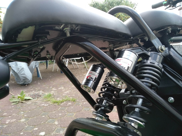

Der zweite Sitz wird abgebaut und dann habe ich schon eine Plattform für ein Topcase, Platz zum Befestigen ist genug da.
Aber ebenfalls darunter ist auch ein interessanter Platz:
Dort kann man ein PVC-Wasserrohr verbauen (ggf. muß es erwärmt und dezent verformt werden und hat ein weiteres Staufach gewonnen, eventuell folieren oder mit Leder überziehen - aber auf jeden Fall geht da was!

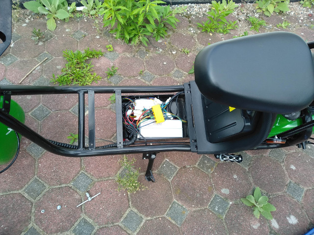

Meine ursprüngliche Idee war es den Zweitakku in dem Kasten unter dem Fußraum zu verbauen, aber dort ist nicht genügend Platz... :cry:
Der Zweitakku wird, wenn es passen tut, unter die Sitzbank kommen oder in das Topcase....
