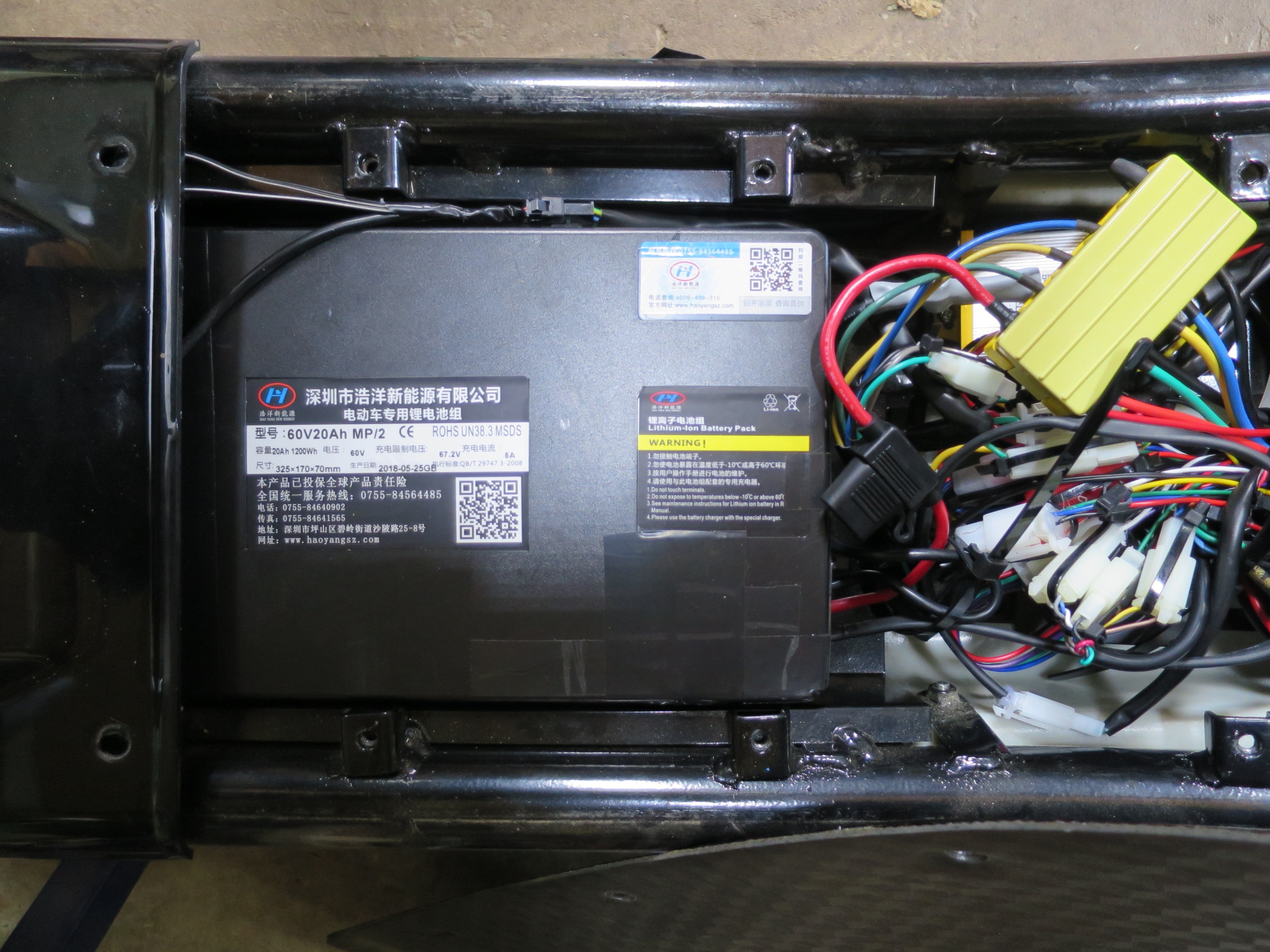

ich habe mein BMS gegrillt. 👹
Bei 38% Entladestand ging die Straße steil bergab. Auf halber Strecke war die neu sanierte Fahrbahn zu Ende und es wurde recht holprig. Also habe ich leicht den Bremshebel des Vorderrad betätigt, um die Rekuperation zu aktivieren. Die Verzögerung war schon recht kräftig und der Akku wurde mit über 20A geladen. Am Stoppschild war das Gefälle zu Ende. Beim Anfahren beschleunigte die Harley für eine knappe Sekunde, dann war der Akku abgeschaltet.
Mit angeschaltetem Ladegerät war die Spannung da, aber wenn ich den Stecker abgezogen habe, war wieder alles aus.

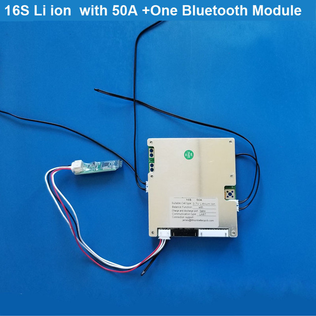

Um wieder fahren zu können, habe ich erstmal ein gebrauchtes BMS eingebaut und bei Ali ein smartes BMS bestellt.

Ach wie schade. Ich hatte das auch schon, aber der Akku würde dann komplett getauscht. Wo hast du denn das gebrauchte BMS her? Hast du einen 20 Ah oder 12 Ah Akku ?

wenn die Garantie abgelaufen ist, kann man den Akku besser versuchen zu reparieren als gleich Ersatz zu kaufen.

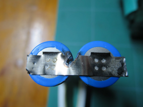

Bei meiner zweiten Harley hatte ich auch schon einen Defekt des Akkus. Da hatte ich das BMS ausgetauscht, aber der Fehler lag am schlecht geschweißten Hiluminband.
Es ist der 20Ah-Akku.

Dein neues smarte BMS dürfte aus dem Hause lithiumbatterypcb.com kommen. Kannst dir ja schon die App herunterladen: lithiumbatterypcb.com/smart-bms software-download. Hilfe gibt es von james@lithiumbatterypcb.com

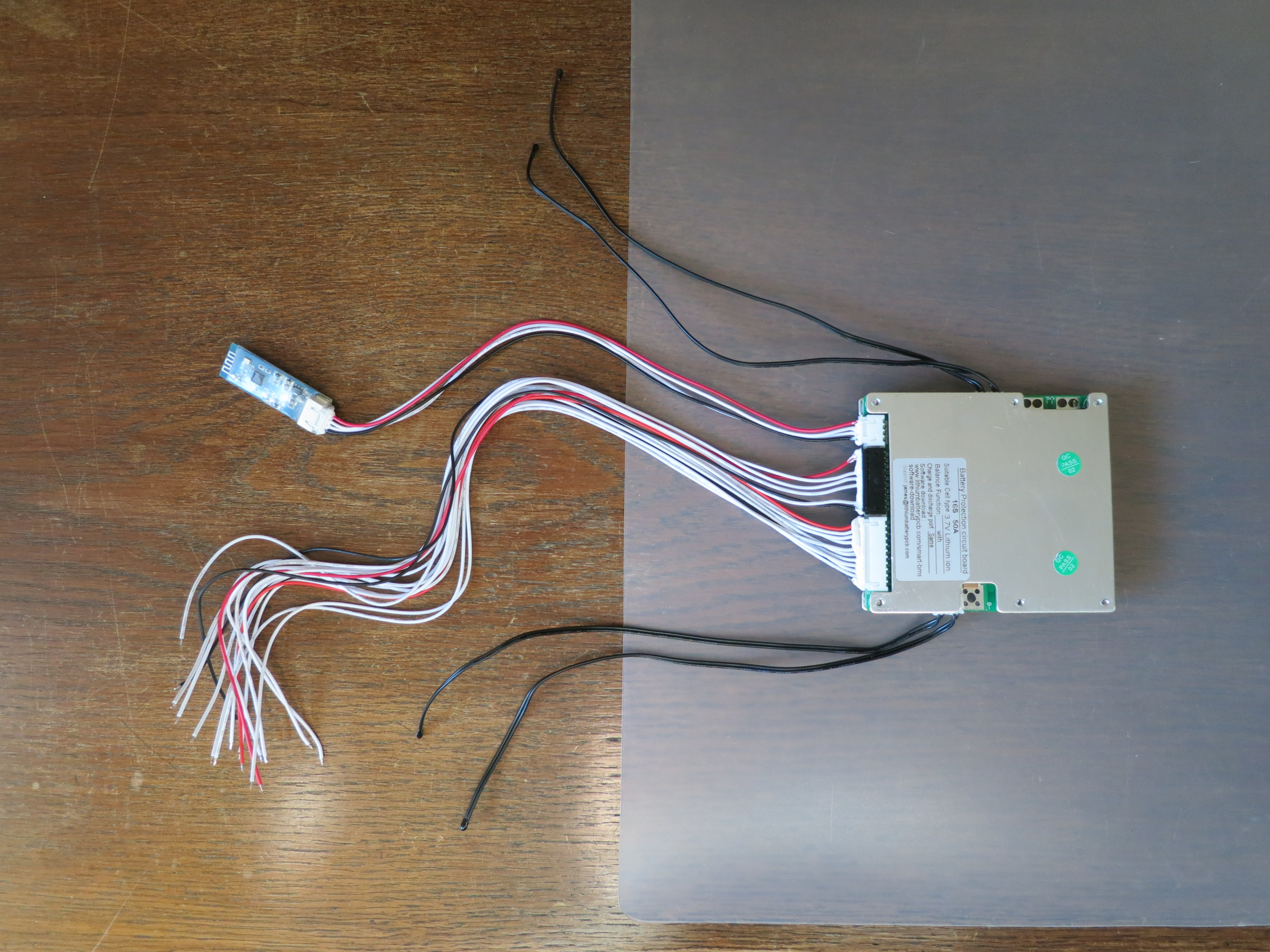

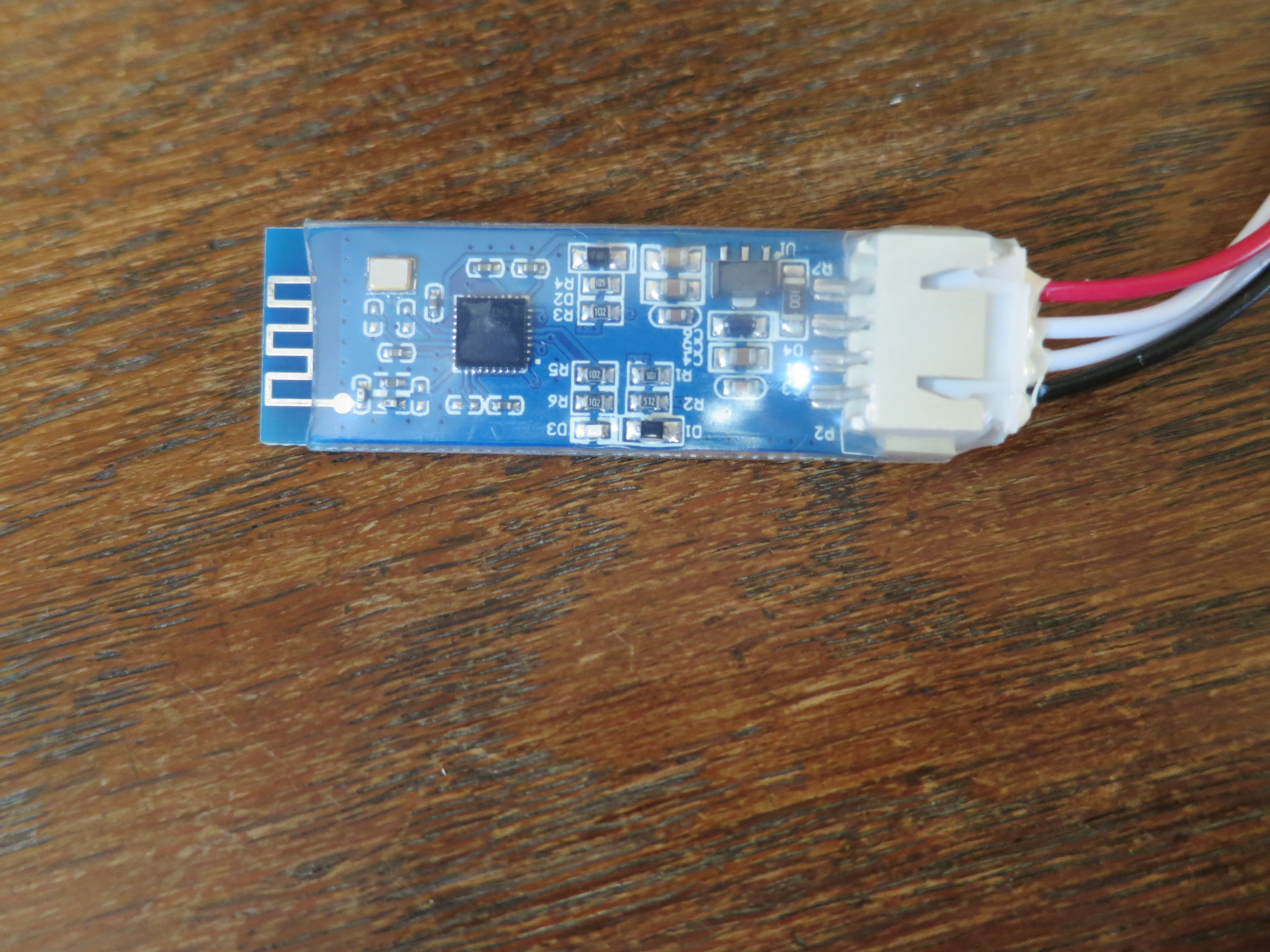

Nach nur 2 Wochen ist die Lieferung aus China angekommen.

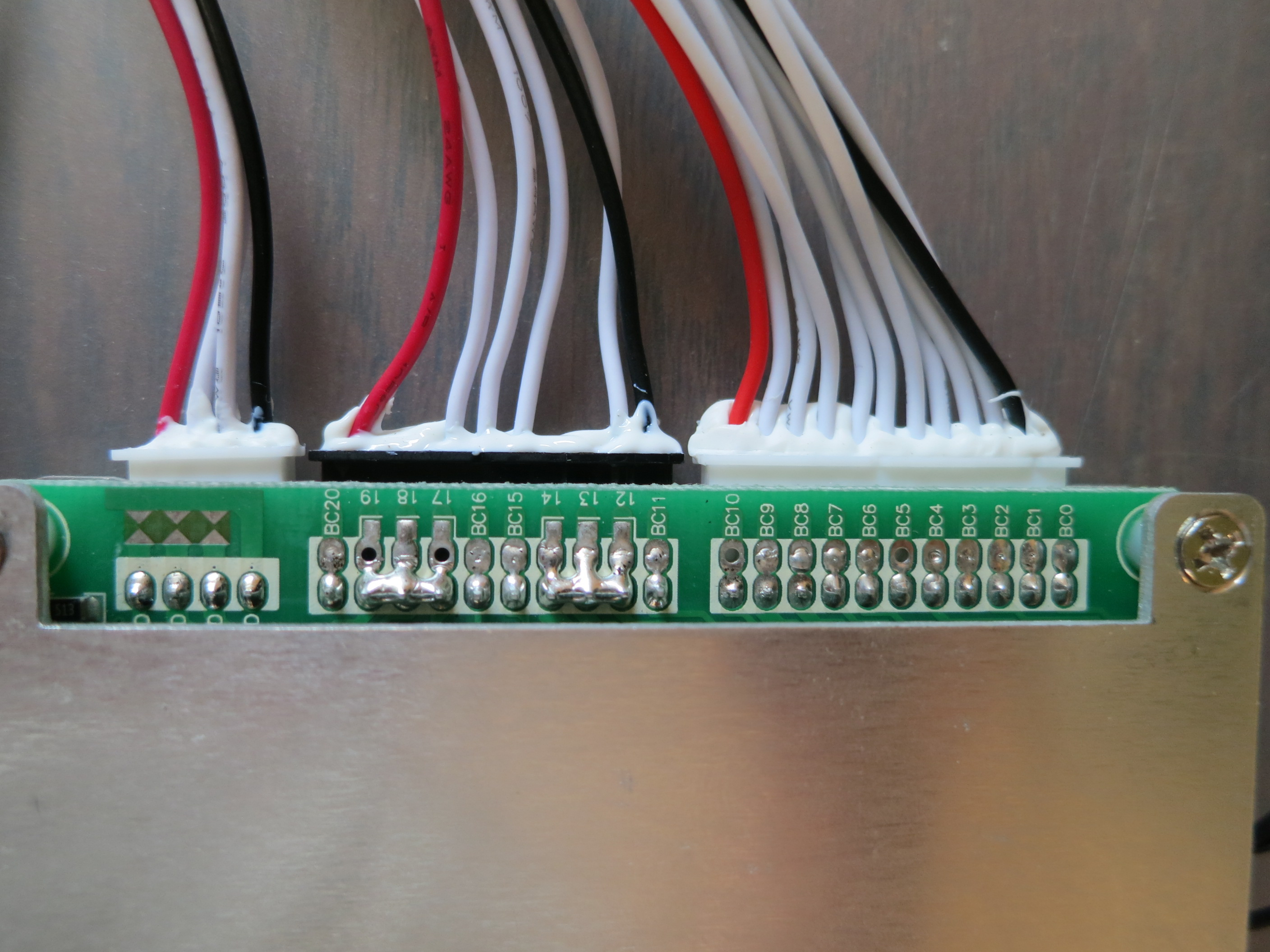

Das BMS hat sogar 4 Temperaturfühler.
Es ist ein BMS, dass von 16S bis 20S genutzt werden kann.
Jetzt brauche ich noch zwei zündende Ideen:
Einmal wo lasse ich das Bluetooth-Modul, im metallenen Akkukasten hat wohl keinen Sinn.
Für das BMS brauche ich auch noch einen Platz, denn ins Akkugehäuse passt es nicht rein.
Gruß Harry

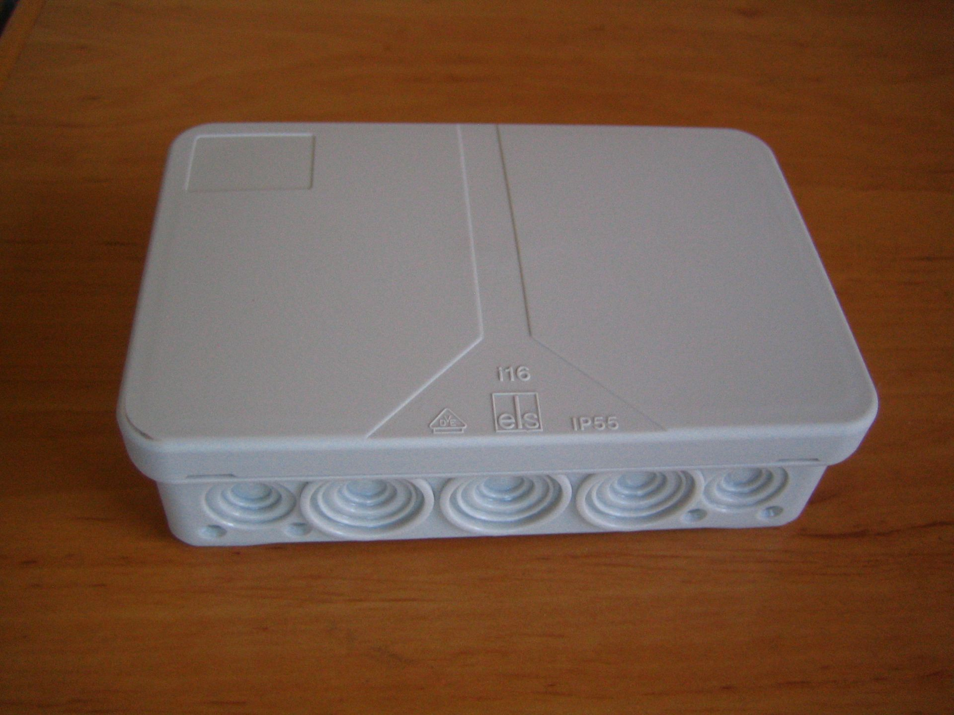

Vielleicht brauchst du noch eine Aufputzdose - gibt es für 1..2 Euro bei Hornbach. Und viele Lüftungsschlitze müssen auch noch angebracht werden.
Fasemann
Beiträge: 3545
Roller: Nova E-Retro Star
PLZ: 21614
Wohnort: Buxtehude
Re: Lithium-Ionen-Akku defekt
Beitrag von Fasemann »
Oder was von Tupper in der richtigen Farbe😀, da gibt es auch Dosen mit so kleinen Belüftungslöchern ab Werk.
Harry
Beiträge: 2140
PLZ: 49479
Wohnort: Ibbenbüren
Beitrag von Harry »
Eine Aufputzdose und erst recht eine Tupperdose müsste ich wegen Platzmangel unter der Harley abschrauben.
In der Mitte auf dem Akku könnte ich das BMS befestigen.
Könnte man das BMS gegen Feuchtigkeit vergießen um Platz zu sparen?
Gruß Harry
