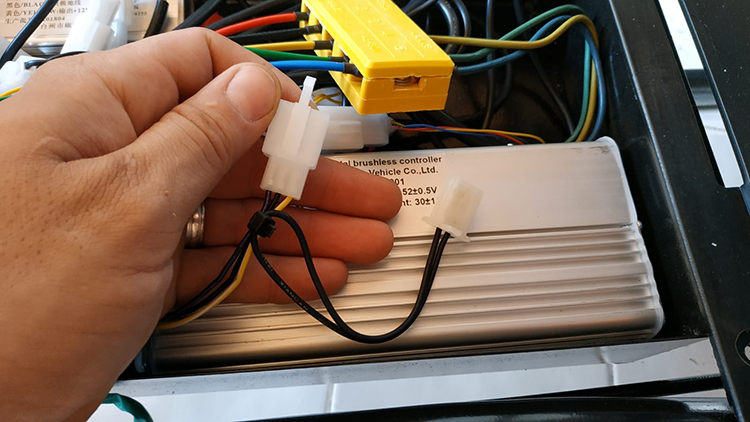

Ich habe den Hersteller angeschrieben und tatsächlich eine Antwort bekommen. Es ist eine Brücke, die am Controller gesetzt ist, in Form einer Kabelschleife mit Stecker. Entfernt man diese Brücke, so soll er 45km/h laufen. Und siehe da, er läuft jetzt knapp 45km/h , gemessen mit GPS.

Mach doch bitte mal Fotos von deiner Harley und dem Stecker am Controller.
das ist mal eine gute Informationen.

Harry, das mache ich, vorab schon mal das Bild des Steckers am Controller. Mir ist doch tatsächlich heute der Frontscheinwerfer abgefallen. Der Halter ist mit 2 Schweißpunkten geheftet. Diese sind einfach abgerissen. Da ich kein Schweißgerät habe, muss ich was basteln. Dann mache ich die Bilder.
