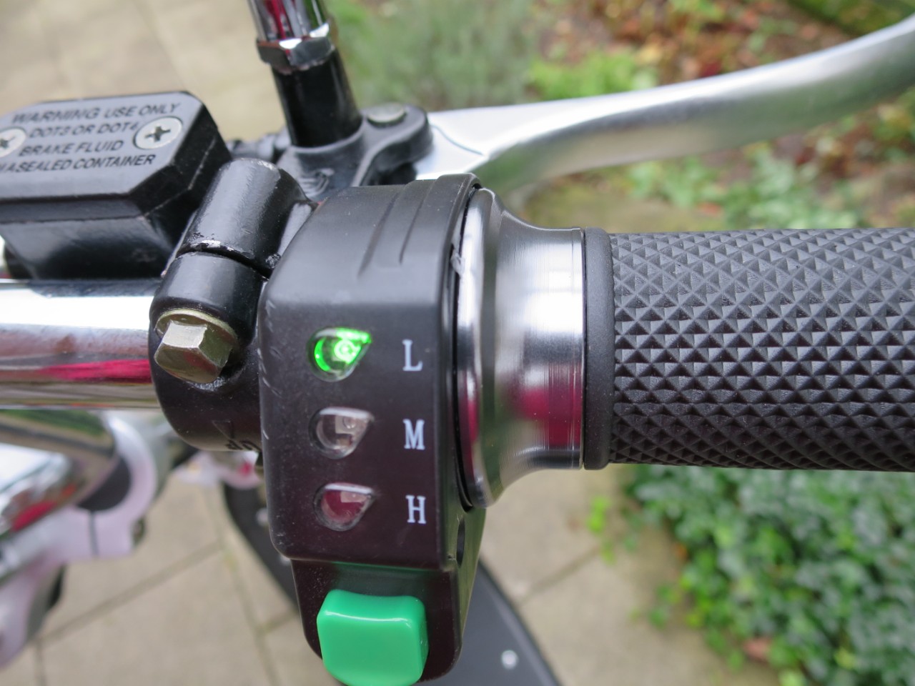

Ich bin meisten in der Einstellung "Low" unterwegs, also mit Geschwindigkeiten bis 25 km/h. Bei der Geschwindigkeit hat der Lithium-Ionen-Akku mit 60V und 12Ah nach 40km noch eine Restladung von 20%. Mit der Reichweite hatte ich eigentlich nicht gerechnet, das ist sehr erfreulich und deutet auf einen hohen Wirkungsgrad des Motors hin.

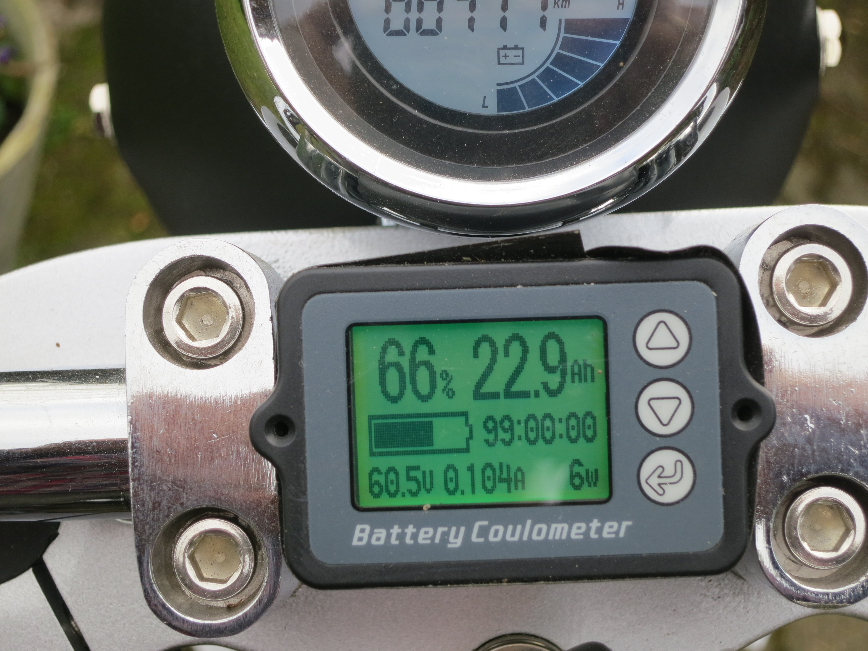

Bei uns den Schafberg hinauf (ca. 100 Höhenmeter) wurde der mit Platten belegte Fußweg neuerdings auch als Radweg ausgeschildert. Vor jeder Hauszufahrt geht es runter und rauf, deshalb fahre ich lieber auf der Kriechspur den Berg hinauf. Um nicht von den Lkws von hinten geschoben zu werden, nehme ich in dem Fall die Stufe "High". Bei der Steigung geht die Geschwindigkeit von 45 auf 42 km/h zurück. Auf meinem nachgerüsteten Coulometer kann ich dann auch sehen, dass die volle Leistung von 1500W gebraucht wird.
Wenn es bergab geht bleibt die Geschwindigkeitanzeige des Tachos stehen, wenn der Stromgriff auf Null gedreht wird. Die Geschwindigkeit nimmt gefühlte deutlich zu, wenn man dann wieder leicht Strom gibt, wird die richtige Geschwindigkeit angezeigt. Auf der Anzeige des Coulometers schnellt die Leistung von 5 auf 200 bis 900W hoch, je nach Geschwindigkeit.
Kann das darauf hindeuten, dass die Harley auch Rekuperation und das Coulometer negative Ströme anzeigen kann?

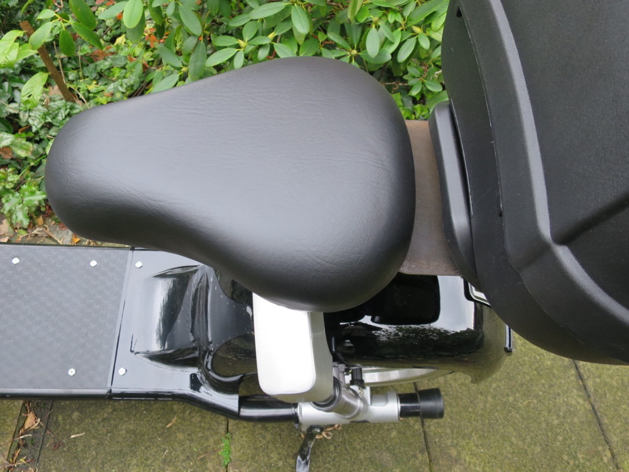

Zum Sitzen:
Die Harley ist der erste eScooter, bei dem ich nichts am Sattel verbessern musste.
Der Sitz ist ergonomisch geformten und gut gepolstert. Die Federung arbeitet gut und schluckt so manche Straßenunebenheiten weg. Bei meiner Körpergröße von 1,70 m kann ich die Beine nach unten oder nach vorne auf dem Trittbrett positionieren. Das macht das Fahren viel entspannter.
Auf Radwegen und in der Fußgängerzone fahre ich immer sehr defensiv, deshalb habe ich bisher auch noch keine bösen Bemerkungen erhalten. Im Gegenteil, neugierige Blicke verfolgen die Harley und die häufigsten Sprüche sind "Was für geiles Fahrzeug".
Die Harley wird nicht als vollwerter Roller angesehen, deshalb kann man problemlos überall dort fahren wo auch Fahrräder zugelassen sind.
Die Alarmanlage habe ich schon mehrmals aus Versehen ausgelöst. Dann kommt bei mir wegen dem höllischen Lärm Panik auf und ich sucht nach der Fernbedienung erstmal in den falschen Hosentaschen. Im Falle eines Diebstahls wird aber nur die Blockierung dess Motors helfen. Von den Passanten hat sich keiner um den Alarm gekümmert.
Wenn ich den Einkauf erstmal auf dem Trittbrett abstellen, um die Box aufzuschließen, geht schon der Alarm los. Der Erschütterungssensor muss sehr empfindlich sein.
Gruß Harry

Ich habe, als es bergab ging, extra darauf geachtet, das Coulometer zeigt tatsächlich den Rekuperationsstrom an. :D

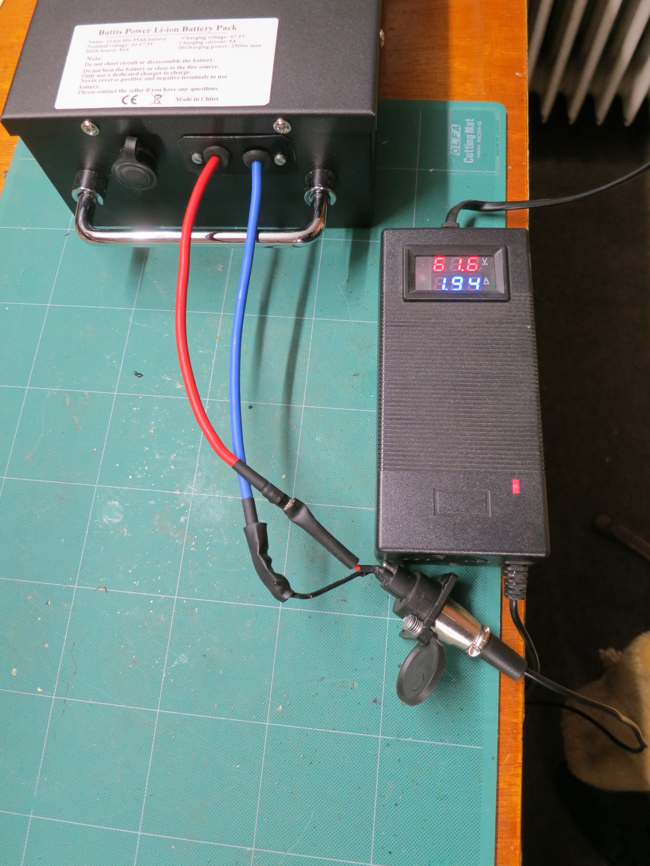

am Wochenende sind wir an der angepeilten 40km-Marke gescheitert. Nach 36km war der Akku von der Harley meiner Frau leer und in der Anzeige blinkte das Akkusymbol.
Bei mir waren noch 2 Balken auf der Anzeige, also bin ich die letzten 2km mit ziemlicher Steigung nach Hause gefahren, um das Auto zu holen.
Mit offener Heckklappe ging es das kurze Stück heimwärts.

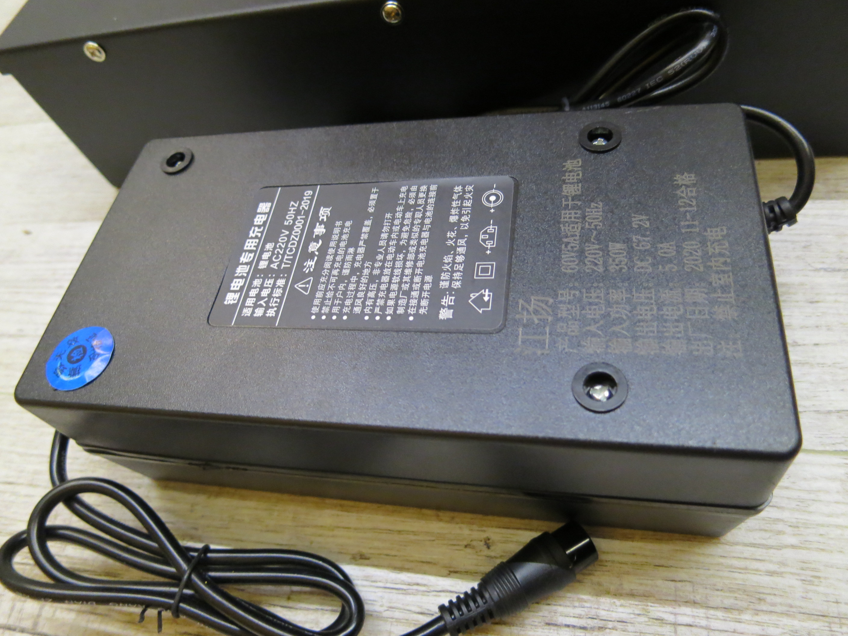

Zum Laden des Akkus hatte ich ein Wattenmeer zwischen geschaltet. Die Messung ergab, dass nur 10,4Ah nachgeladen wurden. Von den angegebenen 12Ah des Akkus ist das weit entfernt, man wird überall nur beschissen.
