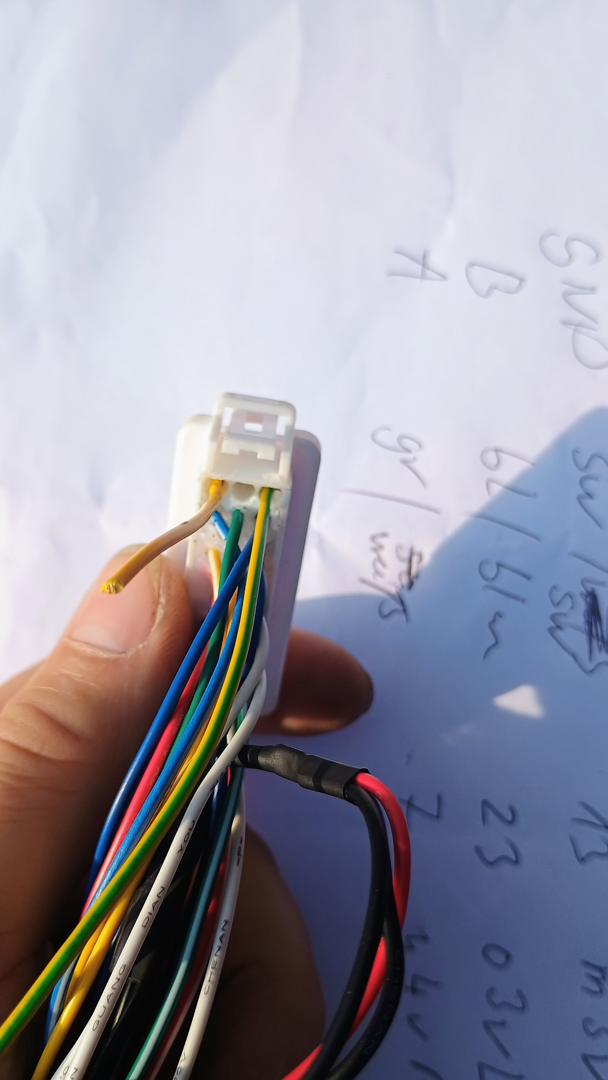

Das Thema habe ich gerade, nach dem Tausch des Controller ging mit dem aufleuchten des BL auch der Motor aus. Derzeit leuchtet zwar das BL über Bremshebel oder Ständer, aber der Motor hat trotzdem Strom,, da kann auch einfach ein Pin im Stecker lose sein, ich habe mal was umgepinnt und nicht aufgeschrieben :shock:
