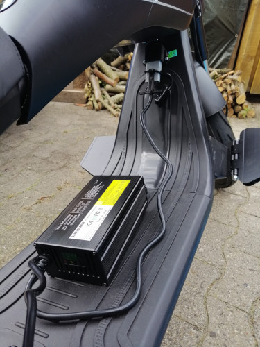

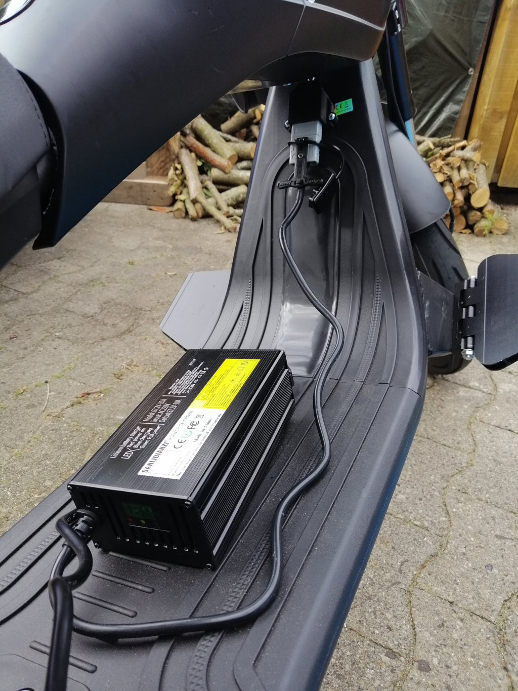

Leider hat der CP6 keinen gesonderte Ladebuchse. Ich bekomme auch immer Zahnschmerzen, wenn ich den Batteriestecker reinhaue.
Ich kann die Akkus immer nur einzeln laden. wahrscheinlich muss ich einen Ladeport montiern und mit beiden Akkus fahren, die Umsteckerei nerft.

Ich habe jetzt ein Y-Kabel zum gleichzeitigen Laden beider Akkus im eingebauten Zustand gebaut. Lohnt sich!
