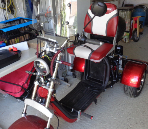

Und weiter geht's
Sattel und Topcase

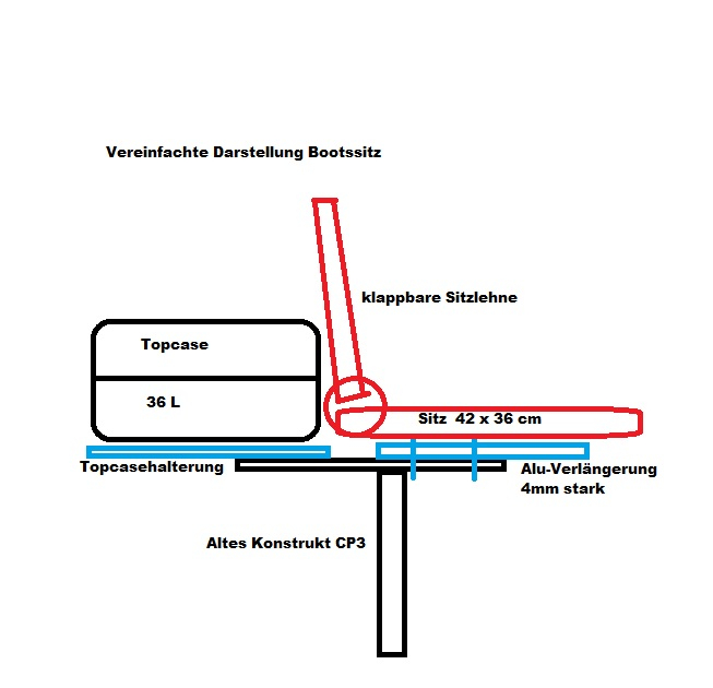

Wie schon der ersten Beschreibung der CP3 zu entnehmen ist, ist der Abstand Sitz/Sattel zum Lenker ungewöhnlich groß, so dass enge Kurven schlecht zu fahren sind, abgesehen davon, dass dort auch noch Kabelstränge bei engen Kurven eingeklemmt werden. Nach diesem Umbau ist ein Wendekreis von 4,5 Metern endlich erreichbar.
Die Lenkerneigung zu ändern, bringt nix, da dann die Kabel auf Spannung kommen.
Aber – bei meinen 190 cm – gibt es genug Platz für meine Beine nach vorne.
So genannten Sattel abmontiert, Sozius mit dem lächerlichen Staufach abmontiert. Es folgt eine Alutrapez (4mm stark), um den neuen Sattel weiter nach vorn zu verlagern, dann Belastungstest durch schwergichtigen Nachbarn – bestanden – hält!
Als Sattel kamen mehrere Möglichkeiten in Frage.
1. Trecker Schalensitz. Vorteil: hat schon mal die ideale Sitzform, Nachteil: habe keinen passenden gefunden, es gibt nur welche mit einer Fixierungsschraube in der Mitte.
2. Bootssitz, der hat dann auch gleich ne Polsterung
3. Eigenkonstruktion mit Sperrholz und einfacher Polsterung.
Meine Entscheidung in punkto Sitz fiel auf Bootssitz mit Lehne (klappbar, sonst geht das Topcase nicht mehr auf).
[img][img]
In das Ali-Trapez mussten lediglich 2 M8 Löcher gebohrt werden, 2 Löcher waren bereits in der CP3-Konstruktion vorhanden. Kosten des Sitzes 60 Euros + Alu für 6 Euro.
Probefahrt sofort zufrieden stellend, ein ganz anderes positives Fahrgefühl.

Sattel und Topcase
[img][img]

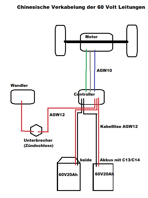

Ein „NO_GO“ ist die Verkabelung und die Stecker- und Buchsenbelegung der Hersteller der Shansu CityCoco und auch der Akkuhersteller aus China. Dort ist man der Meinung, dass 10 bis 15 Ampere für den Betrieb eines E-Trikes genügen. Dagegen spricht jedoch schon mal der Hinweis, dass der Controller bis zu 35 Ampere geeignet ist (Boost = 50A, Spitze noch weit mehr). Und was der Controller freigibt, muss bekanntlich auch hinein. Die Akkus werden jedoch bestückt mit Kaltgerätestecker ähnlich C13 und C14.
So geht das nicht, liebe Freunde aus China! Jeder, der zum ersten Mal einen Akku zum Aufladen abstöpselte (muss man sogar, es ist ja keine Ladebuchse vorhanden) und nach voll wieder anstöpselte, wird es schon vernommen haben.
Es knistert gewaltig und bei Dämmerung sind deutlich Blitze sichtbar, eine Nuance von Elektrosmog steigt einem in die Nase.
Was passiert da? Einige im Forum, wie z.B. „didithekid“ können dieses vielleicht genau erklären. Mein Elektrik-Berater sagt, es handelt sich um Lichtbögen, da der Strom direkt zum Controller fließt und einen Ausgleich schaffen will.
Und der Strom fließt direkt in den Controller und auch in den Motor (wie man auf der Zeichnung erkennen kann). Das Zündschloss verbindet lediglich den Controller mit dem 12V-Wandler.
Auch sollte man bei dieser Verkabelung unbedingt vermeiden, einen vollen Akku mit 67V anzuschließen, wenn der zweite Akku im leeren Zustand noch angestöpselt ist, das steigert dann das Knistern bis zum Ableben der teuren Akkus.
Leute, das geht ne Zeitlang gut, aber die Akkubuchse wird das nicht lange mitmachen.

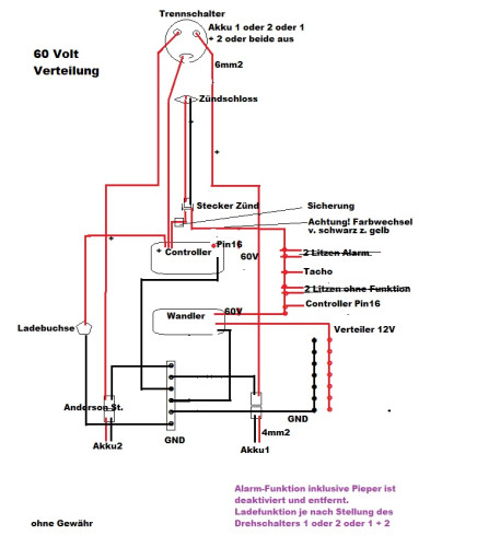

Demnach, meine nächste Aktion, zumindest vorläufig, die Akkus und deren Anschlüsse mit vernünftigen Steckverbindungen auszustatten. Auswahl: Anderson oder XT60/90. Letztere sind zwar kleiner, aber ich ließ mich beraten und wählte die roten Anderson, weil es da keine female und male (weiblich/männlich) gibt. Die passen immer Plus auf Plus, die kann man nicht verdrehen, und die haben 50 Ampere. Auch mein Reserve Akku für alle Fälle für beide Fahrzeuge geeignet, wurde damit bestückt.
Ab dato werden zum Aufladen die Anderson getrennt und gekoppelt, das entlastet den Kaltgerätestecker. Es knistert zwar immer noch, aber jetzt im Anderson und nicht im C13/14.
Meine nächste Planung wäre eine Nachrüstung: ein Schalter für jeden Akku muss her, um auch dieses zu vermeiden.
Dazu wählte ich einen 3-Wege-Schalter (Akku 1 oder Akku 2 oder beide Akkus und beide AUS), der wurde unterm Lenker postiert. Jetzt musste ich, um das alles anzuschließen, wieder im Inneren des Kabelwirrwarrs hantieren. Zusätzlich noch AGW10 und AWG12 Silikon-Litze geordert, den Controller „freigeräumt“, Schalter angeschraubt sowie Ladebuchse vorn in die Controller-Kabelsalat-Abdeckung verschraubt.
Der Strom der Akkus wird ab jetzt direkt über den 3-Wege-Schalter geleitet, oder unterbrochen. Zum Laden muss ich nur darauf achten: Ist Akku 1 voll, dann keinesfalls über Position 1+2 auf Akku 2 schalten, sondern immer über Null. Sonst gibt es einen Spannungsausgleich der beiden Akkus und das ist dann nicht mehr schön.
Hierzu siehe Verkabelung 60 Volt-System.
Ab diesen Zeitpunkt werden die Akkus zum Aufladen nicht mehr herausgenommen, die Anderson sind geblieben und werden nicht mehr getrennt, und ich kann jederzeit den dritten Akku anschließen. Akkus kommen jetzt nur raus, wenn der Winter mal kälter als Minus 5 in der Garage bringt – und dass kam bislang noch nicht vor.

Bislang habe ich nen neuen Scheinwerfer, die 60Volt Verkabelung und die Schwachpunkte des Akku-Management bewältigt und zu meiner Zufriedenheit hergerichtet.
Mir fiel dann auf, dass Rückwärts-Fahren ebenfalls eine NoGo-Katastrophe ist. Man muss die rechte Hand schon sehr verbiegen, um den Taster und gleichzeitig den Gasdrehgriff zu bedienen. Also, eine Lösung musste her. Die Position, schön versteckt, unter dem Gasgriff ist äußerst ungünstig, besser ist ein Kippschalter (An/Aus) in sichtbarer Nähe. Nur, leider konnte ich die Kabel im Lenker nicht freilegen. Also neues 2poliges Kabel durch die Kabelführung und den Schalter mit wasserdichter Umhüllung an der Lenkstange befestigt und wieder abtauchen in das Wirrwarr der chinesischen Kabelverlegungskunst; wo führten nun die alten Kabel hin? Wo sind die angeschlossen?
Schon mehrfach beiseite geschoben einen klobigen Alarmgeber mit mindestens 120 Dezibel, der beim Drehen der Zündung (E-Lock) ein höllisches Piepen von sich gab, dass die Nachbarn 4 Häuser weiter von der Gartenbank aufspringen ließ. Das kann man doch auch ändern, das muss nicht sein….
Im Handbuch ist zwar ein Schaltplan zu finden, jedoch sehr unscharf als 26.Kopie irgendeiner elektrischen Anlage, aber der hat nichts mit der Verkabelung im Fahrzeug zu tun.
Anfrage bei Mr. Wu (Shansu) verlief ergebnislos, aber zumindest ergatterte ich auf diesem Weg einen Anschlussplan des Controllers. Darin war – obwohl überwiegend in chinesisch beschrieben – ersichtlich, dass die gesamte Alarmfunktion mit samt Kabel ohne Beeinträchtigung des Fahrbetriebes entfernt werden konnte. Ich brauche auch keine Alarmanlage und auf das ewige Piepen kann ich auch gerne verzichten.
Raus mit dem ganzen Murks – und siehe da, jetzt konnte man den Controller erstmals richtig erkennen. Die Abdeckplatte der Hülle war weit geöffnet, die konnte man wegen der vielen angeschlossenen 60 Volt Kabel nicht zudrücken. Bevor ich dann die zusammen gedrehten Kabelbündel entwirren wollte, erstmal mein Bedienschalter für Rückwärts irgendwo anschließen. Ein rotschwarzes Kabel führte Richtung Controller, der Stecker dazwischen ließ es in grau wechseln, das Minuskabel endete in einem gebündelten zusammengeklebten Haufen grüner Litzen.
Hier wollte ich dann demnächst auch Ordnung reinbringen, aber ohne Schaltplan wohl nicht durchführbar. Jedenfalls die Plus-Litze des Schalters mit WagoClip an die graue Litze und Minus an das grüne Bündel. Und es erfolgte ein Glücksgefühl, aufgesessen, Schalter auf „An“ und die CP3 fuhr rückwärts, Schalter auf „Aus“, Rückwärts war somit abgeschaltet, und die CP3 fuhr brav vorwärts.
Geklappt!
Jetzt hatte mich der Ehrgeiz gepackt, nächste Aktion, das Kabelgewirr entwirren und schön übersichtlich mit WagoClips oder Ähnlichem verbinden…
Immer noch kein Schaltplan in Aussicht, also selbst ist der Mann....
Nächstes Thema: Schaltplan
Geklappt!
