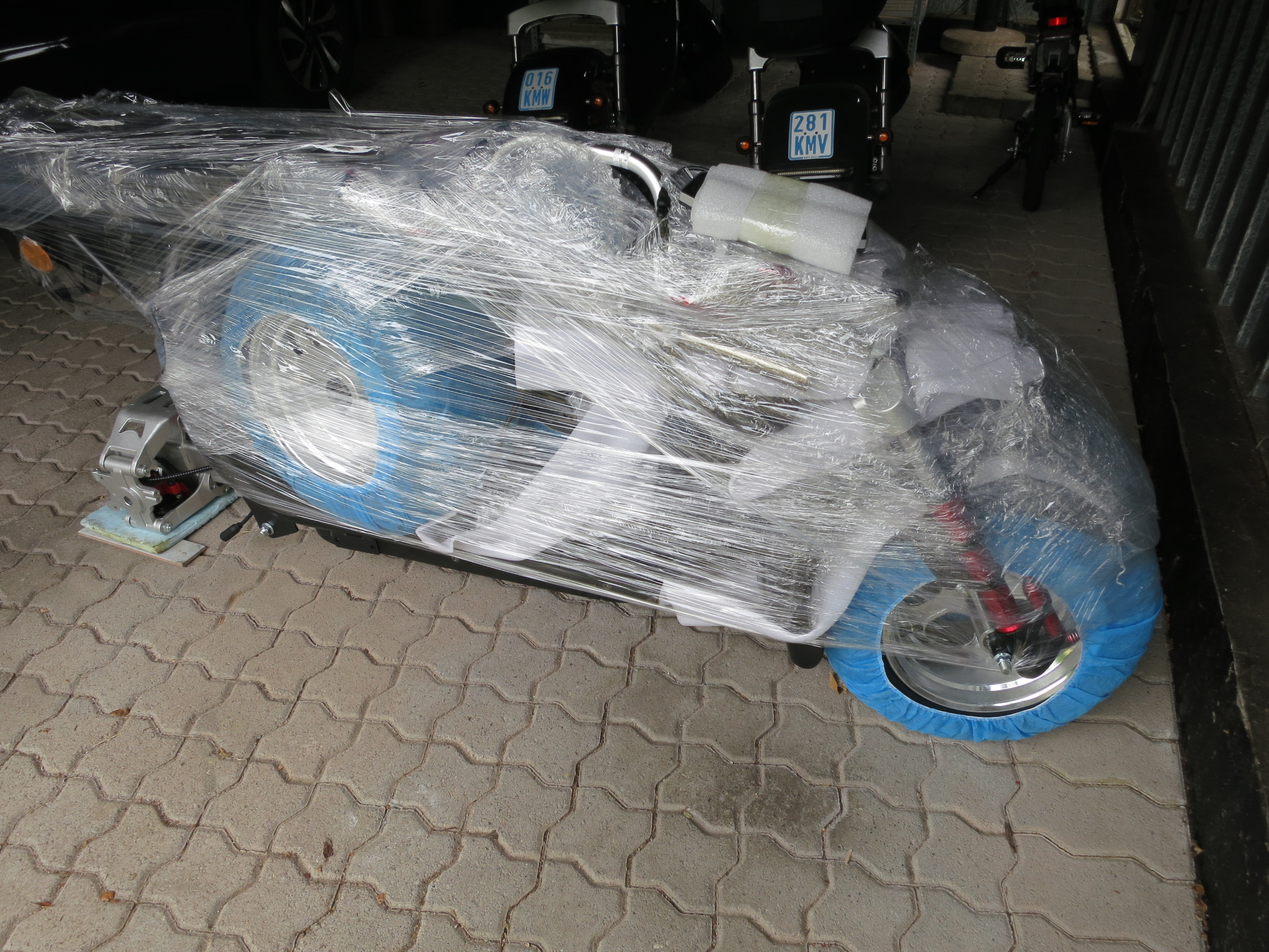

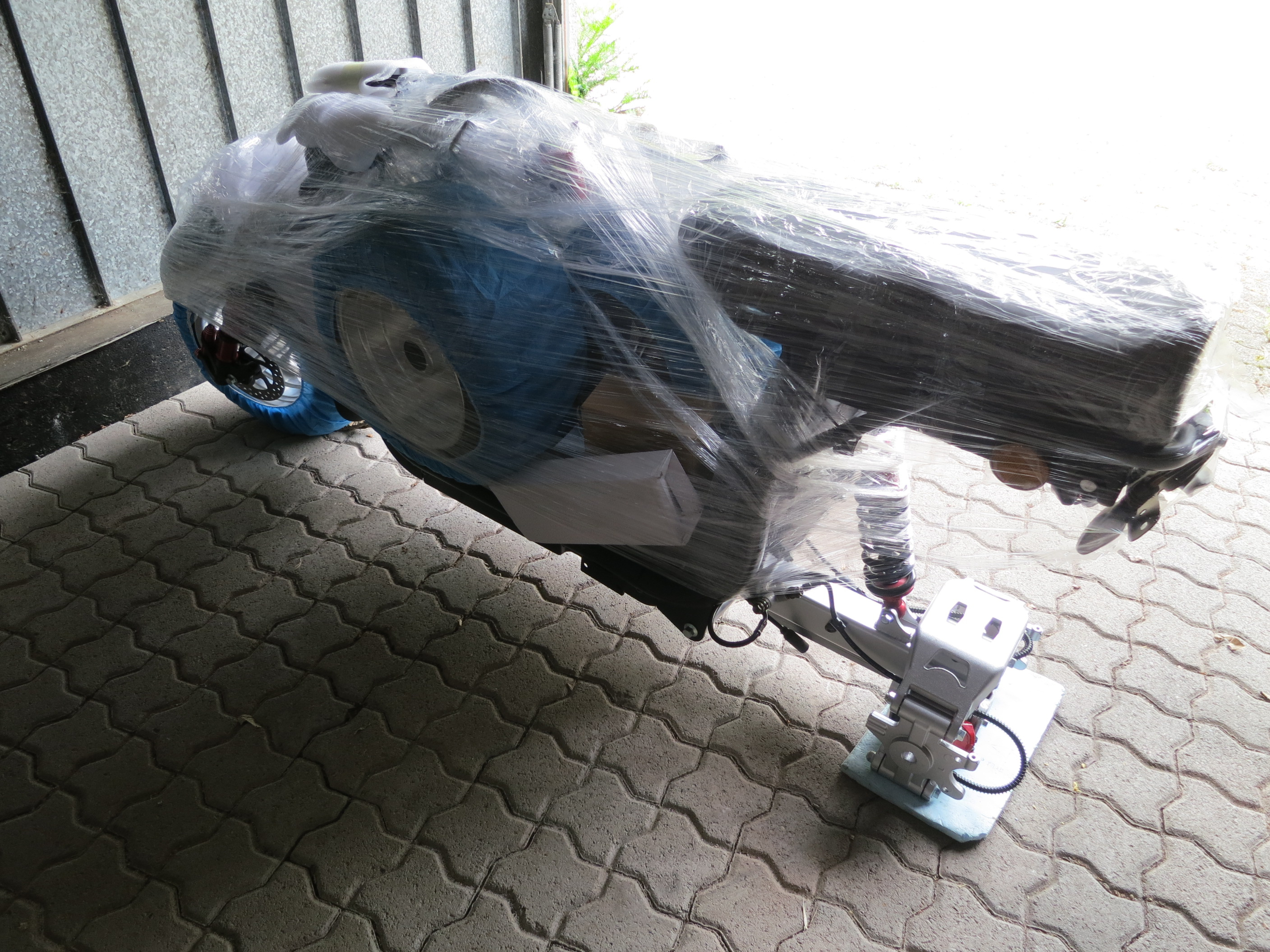

die Lieferung per Spedition kam pünktlich. Die Pappe des riesigen Paketes hatte auf dem langen Weg von China reichlich gelitten.
Nachdem die Pappe entfernt war sah die restliche Verpackung in Ordnung aus.
Für den Zusammenbau habe ich zwei Nachmittage gebraucht, denn die üblichen kleinen Unzulänglichkeiten bei chinesischen Konstruktionen habe ich sofort behoben.

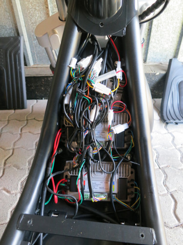

guter Tipp, was für einen Kabelquerschnitt hast du genommen. Wie hast du das mit den Stecken gelöst.
So wie die Verkabelung aussieht, hat jeder der beiden 2kW-Motoren einen eigenen Controller.
Wo die Kabel von den beiden Akkus hingehen weiß ich auch noch nicht, da ich gleich auch noch ein Coulometer installieren will, das beide Akkus erfasst.

Ich habe 6mm² genommen und auf xt60 umgebaut.
Musst mal bei Ali gucken da gibt es Kabel mit ganz vielen Einzeldrähten, das ist extrem biegsam.
Heute würde ich aber xt90 nehmen.
Wollte erst Anderson-Stecker nehmen, da kam ich aber mit der Einbautiefe nicht hin.
Was ich auch festgestellt habe, ist dass die Chinesen die Rohre wo die Kabel durch gehen nicht mal entgratet haben.

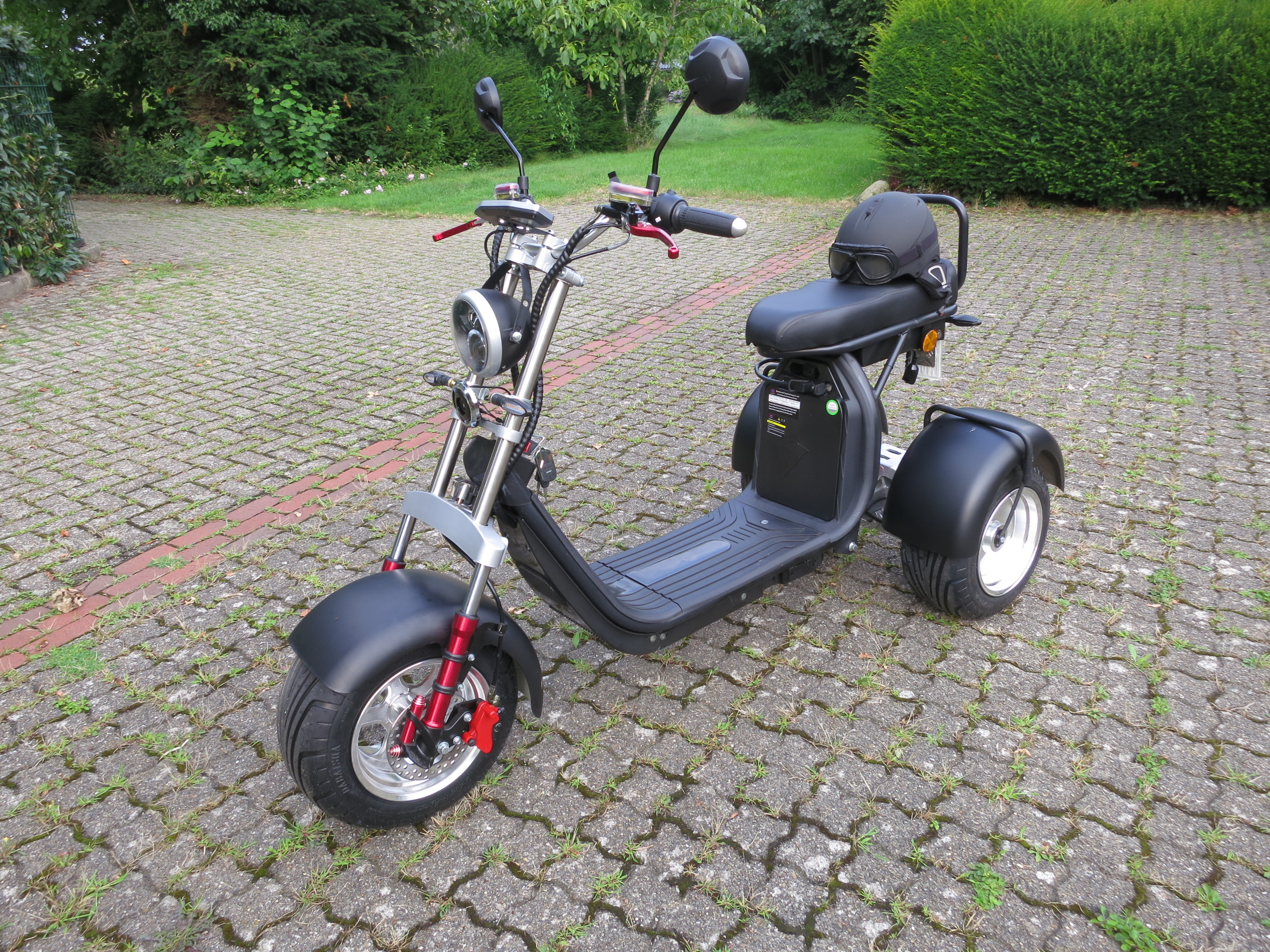

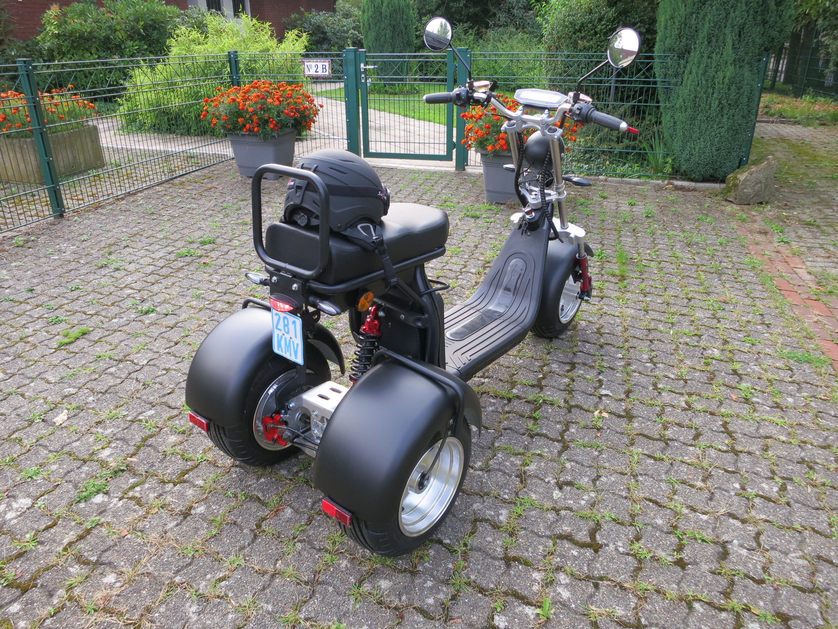

die Chinesen haben etwas dazu gelernt und Kabel mit 4mm² Adernquerschnitt verwendet. Durch die Parallelschaltung der beiden Akkus fließt maximal 35A durch jede Ader, da reicht 4mm² dicke. Die Akkukabel sind am Controller mit Ringkabelschuhen angeschraubt, dadurch war die Installation des Coulometers recht einfach. Ein paar Spitzen bei den Schweißpunkten musste ich noch abfeilen weil da etliche Kabel langführten. Nach dem die Bremsen eingestellt waren, konnte ich endlich eine Probefahrt machen.
Das Trike hat eine unheimlich Beschleunigung und durch die Neigetechnik fährt sich der eScooter wie ein zweirädriger Citycoco. Steigungen mit 14% schafft das Trike problemlos. Ich musste sogar "Gas" wegnehmen, da dort Zone 30 war. Kurz vorm Anhalten kann man die Neigetechnik mit einem Hebel arretieren, so dass das Trike gerade stehen bleibt.
