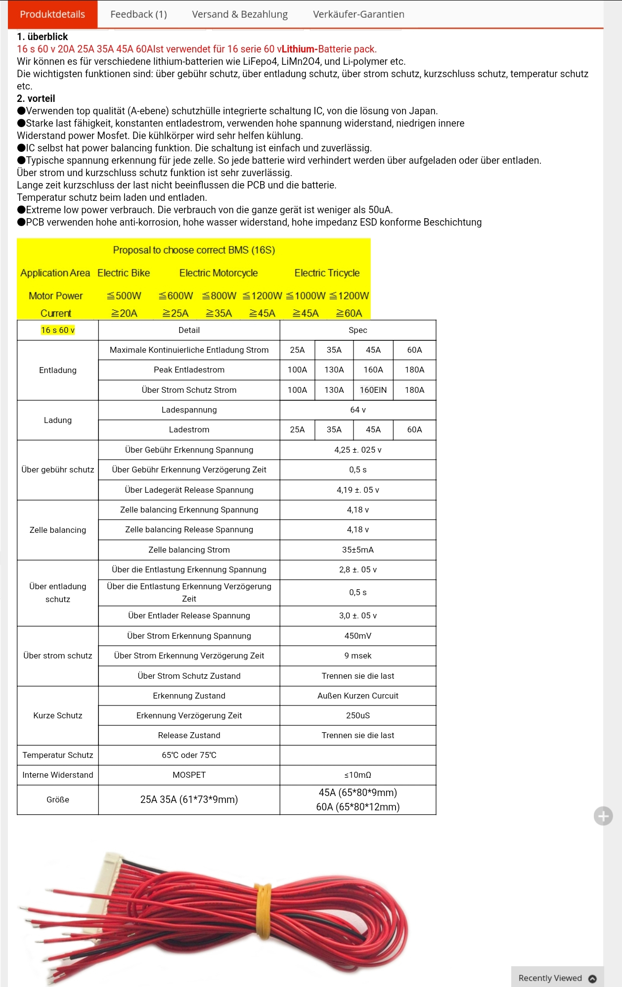

Zum Besseren Verständnis des Battery Management Systems ein Beispiel für die Werte.
den Schrumpfschlauch musst du natürlich aufschneiden.
Dann die 16 Blöcke messen. Sie sollten im Idealfall alle drei Stellen hinter der Komma die gleiche Spannung haben.
Gruß Harry
